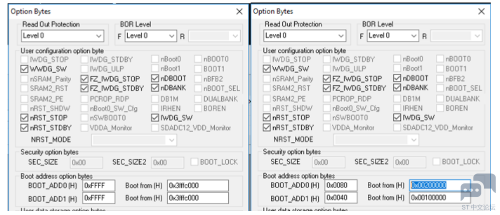

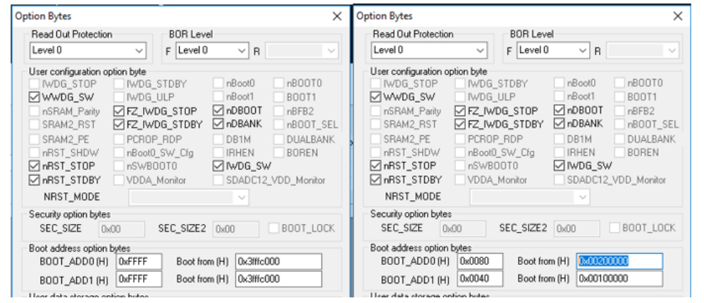

读取 Option Byte 并和正常 MCU 对比,发现两片 MCU 的启动地址有差异:
分析
部分 STM32 系列通过 BOOT0/BOOT1 引脚(或 Option Byte)设定 MCU 从 System Memory(Bootloader) 或 SRAM,还是 User Flash 启动,但对于 STM32F7xx 系列的单片机, Option Byte 中保存了两个地址,BOOT0 决定了从两个地址中的哪个启动,这和其他部分 STM32 产品是有区别的。
处理
将两个启动地址改为默认值,将 BOOT0 拉高并上电,插入 USB 线,PC 提示找到 STM32 Bootloader usb设备,通过 DFU 升级成功。
