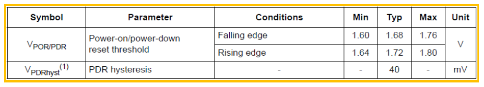

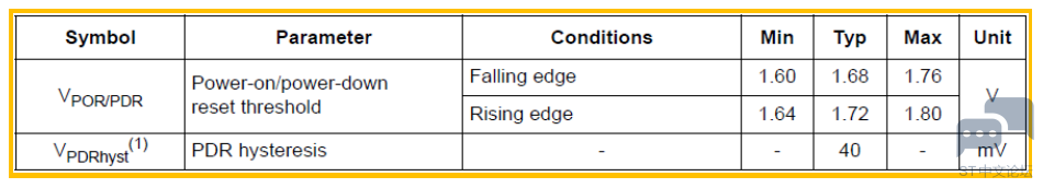

背景知识 一些 STM32 产品能够使能/失能内部电源监视器,通过 PDR_ON 引脚电平进行控制实现。PDR_ON 引脚电平为低时,内部电源监视器关闭;当 PDR_ON 引脚电平为高时,内部电源监视器使能。 内部电源监视器影响的功能包括:POR(上电复位)、PDR(掉电复位)、BOR(欠压复位)、PVD(可编程电位检测)、VBAT功能。其中,VBAT功能包括:维持后备寄存器/存储器,为 RTC、LSE 振荡器提供后备供电和维持其在掉电时工作。 在使用低电压电源供电的低功耗应用中,当 VDD 低至接近最低供电范围时,PDR_ON 管脚需要进行合理配置。(一般VDD 在 1.7V~1.9V 之间,则需要考虑到 PDR_ON 功能(通过拉低 PDR_ON 管脚关闭内部电源监视器);如果 VDD 一定不低于 1.8V,则可 PDR_ON 拉高,不考虑关闭内部电源管理器)。PDR_ON 拉低时,内部电源管理器关闭,POR 和 PDR 功能停止工作,避免由于供电低于或者在 POR/PDR 阈值范围的电源波动而引起 POR/PDR 复位。如下电气参数表,摘自 DS11189(STM32F469xx)。当 VDD 较低时,在 VDD 纹波下,可能出现满足 POR/PDR 的触发条件。 例如 1.8V 供电,纹波在 60mV,则 VDD 供电在 1.74~1.86V 之间波动,反复出现 POR/PDR,这种情况就一定要考虑 PDR_ON 功能,将其下拉,关闭内部电源管理器。
