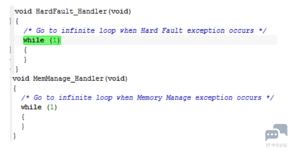

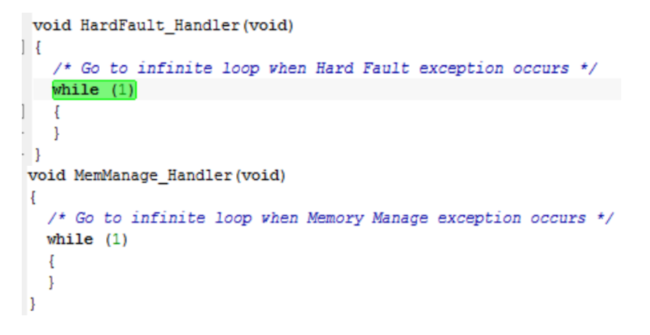

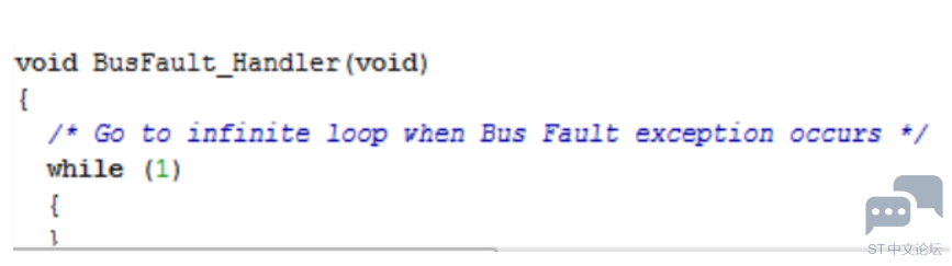

前言 本篇主要是介绍一种处理问题的思路,即当我们在做STM32应用开发过程中,遇到芯片异常复位,或者进入了异常处理时,如何通过集成开发环境,如IAR,KEIL等查看相应的ARM内核寄存器,定位出应用软件产生异常的地方! 问题描述 某STM32用户反馈,当使用STM32L4芯片的时候,程序运行一段时间后,会忽然复位。复位后程序继续运行,但是还会继续复位,原因不详! 问题分析 针对于此类问题,我们可以按照一个统一的思路去处理。分析本案例的大致步骤如下: 1、初步确定复位的原因,是硬件复位,如外部NRST被拉低,还是软件复位,包括软件直接调用复位,或者看门狗复位,还是低功耗模式如standby模式被唤醒时产生中断; 2、查看复位状态寄存器了解复位大方向,然后做进一步得拆解分析。 3、目前客户项目的复位原因是因为看门狗复位,即客户使用了IWDG,但由于某种原因没有及时喂狗,导致IWDG超时复位。初步怀疑由于客户软件的问题,程序跑飞,进入异常处理。 因为客户的异常处理函数中并没有做任何动作,导致独立看门狗IWDG复位。基于此,我们先关闭IWDG,然后在所有的异常处理中,先加入死循环并打上断点,对异常原因进行捕捉。
4、正如我们所猜测,的确是由于程序跑飞导致。程序停在了void HardFault_Handler(void) 。 通过查看 SP 以及回溯栈里面的内容,找到了对应的LR,具体方法如下:

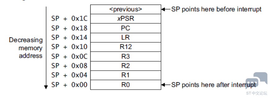

当中断产生时,按照上图所示的顺序进行压栈,同时栈指针SP--,即: R0, R1, R2, R3, R12, LR, PC,xPSR。

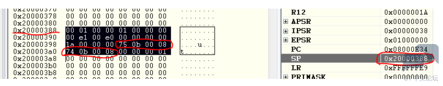

如上图所示,当产生异常时,如果call stack窗口显示不出来的话,只能根据core的寄存器手动回溯栈,以找到出错时的指针。根据ARM core的说明,SP+6,即红框的部分,为中断处理后LR和PC,据此可以追溯函数异常时的位置! 完整版请查看:附件 |
