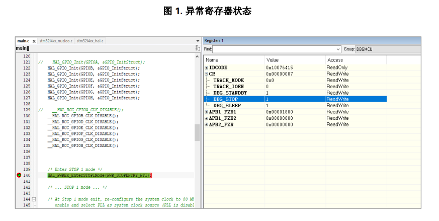

按照这个方向查找,想到了调试模块。
进一步查看发现烧录器将 DBG_STOP 位置 1。如上图。
