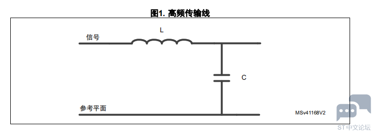

2.1.2 传输线
传输线可以定义为驱动器和接收器之间的导电连接。在低频下,可以将线或PCB走线视为理想的电路(电阻性),但在高频下,AC(交流)电路的特性主要由电感和电容决定。

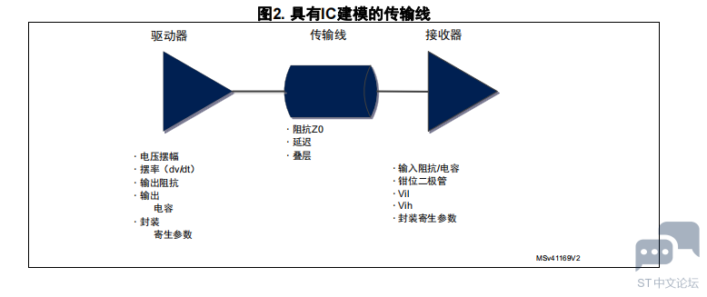

2.2.1 IC建模
以下2显示了两个IC建模的示例:

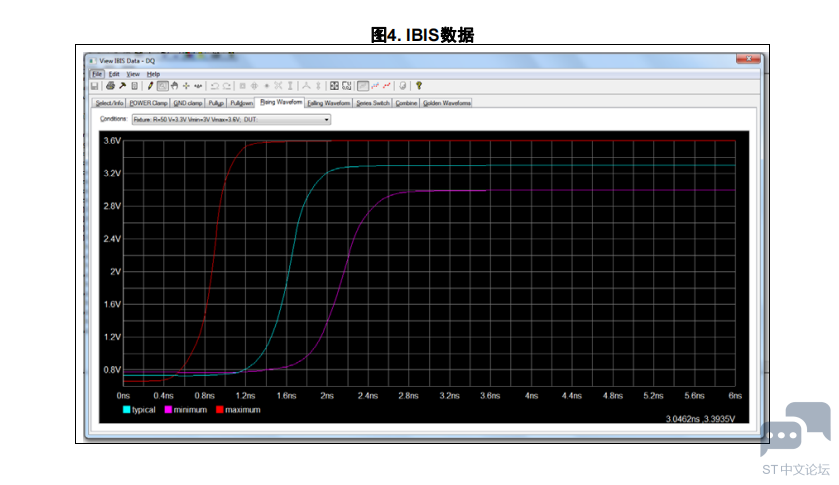

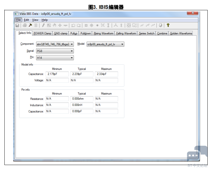

如以下34中所示,HyperLynx可视IBIS编辑器用于打开STM32F746和SDRAM(MT48LC4M32B2B5-6A)并查看其特性,如上升和下降波形。
