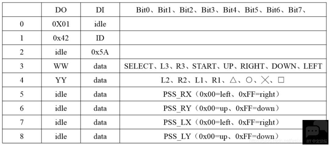

1、 首先STM32拉低CS片选信号线,然后在每个CLK的下降沿读一个bit,每读八个bit(即一个byte)CLK拉高一小段时间,一共读九组bit。这九个byte如下表

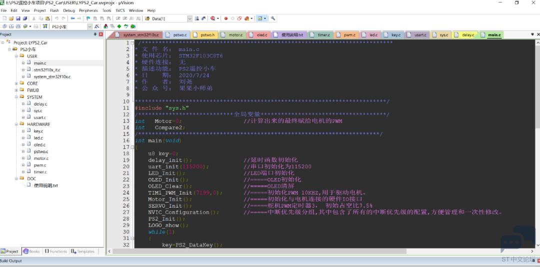

对应的的手柄读取代码如下
  1. //读取手柄数据
  2. void PS2_ReadData(void)
  3. {
  4. volatile u8 byte=0;
  5. volatile u16 ref=0x01;
  6. CS_L;
  7. PS2_Cmd(0x01);  //开始命令
  8. PS2_Cmd(0x42);  //请求数据
  9. for(byte=2;byte<9;byte++) //开始接受数据
  10. {
  11.   for(ref=0x01;ref<0x100;ref<<=1)
  12.   {
  13.    CLK_H;
  14.    CLK_L;
  15.    delay_us(50);
  16.    CLK_H;
  17.         if(DI)
  18.         Data[byte] = ref|Data[byte];
  19.   }
  20.         delay_us(50);
  21. }
  22. CS_H;
  23. }

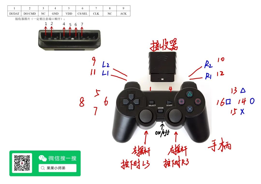

2、第1个byte是STM32发给接收器命令“0X01” ,是一个开始的命令。
3、第2个byte是STM32发给PS2一个0x42请求数据。PS2手柄会在第二个byte回复它的ID(0x41=绿灯模式,0x73=红灯模式)。
  1. 红灯模式时 :左右摇杆发送模拟值,0x00~0xFF 之间,且摇杆按下的 键值 L3 、 R3 有效;绿灯模式时 :左右摇杆模拟值为无效,推到极限时,对应发送 UP、RIGHT、DOWN、 LEFT、△、○、╳、□,按键 L3 、 R3 无效;
4、第3个byte时PS2 会给主机发送 “0x5A” 告诉STM32数据来了。
5、从第4个byte开始到第9个byte全是接收器给主机(stm32)发送的数据,每个byte定义如上图,当有按键按下,对应位为“0 ”,例如当键“SELECT”被按下时, Data[3]=11111110。

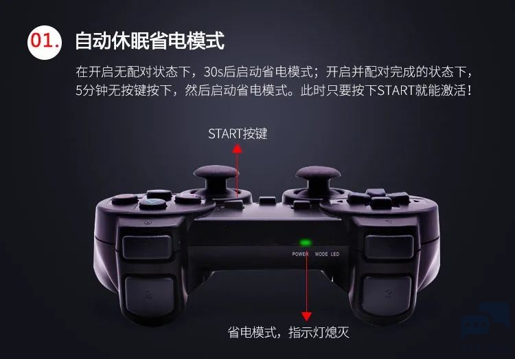

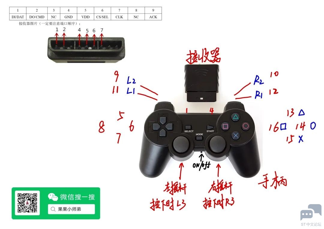

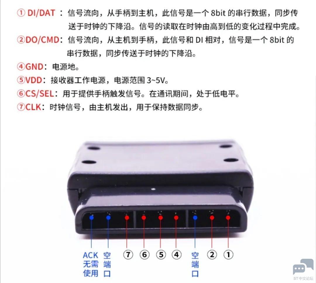

手柄需要两节7号1.5V的电池供电,接收器和单片机共用一个电源,电源范围为3~5V,不能接反,不能超压,过压和反接,都会使接收器烧坏。手柄上有个电源开关,0N开/OFF关,将手柄开关打到0N上,在未搜索到接收器的状况下,手柄的灯会不停的闪,在一定时间内,还未搜索到接收器,手柄将进入待机模式,手柄的灯将灭掉,这时,只有通过“START”键,唤醒手柄。接收器供电,在未配对的情况下,绿灯闪。手柄打开,接收器供电,手柄和接收器会自动配对,这时灯常亮,手柄配对成功。下面是接线说明:
[size=4em]“
供电方面VDD接3.3~5V,GND接GND。接收器信号线与stm32连接方式 DI->PAO DO->PA1 CS->PA2 CLK->PA3

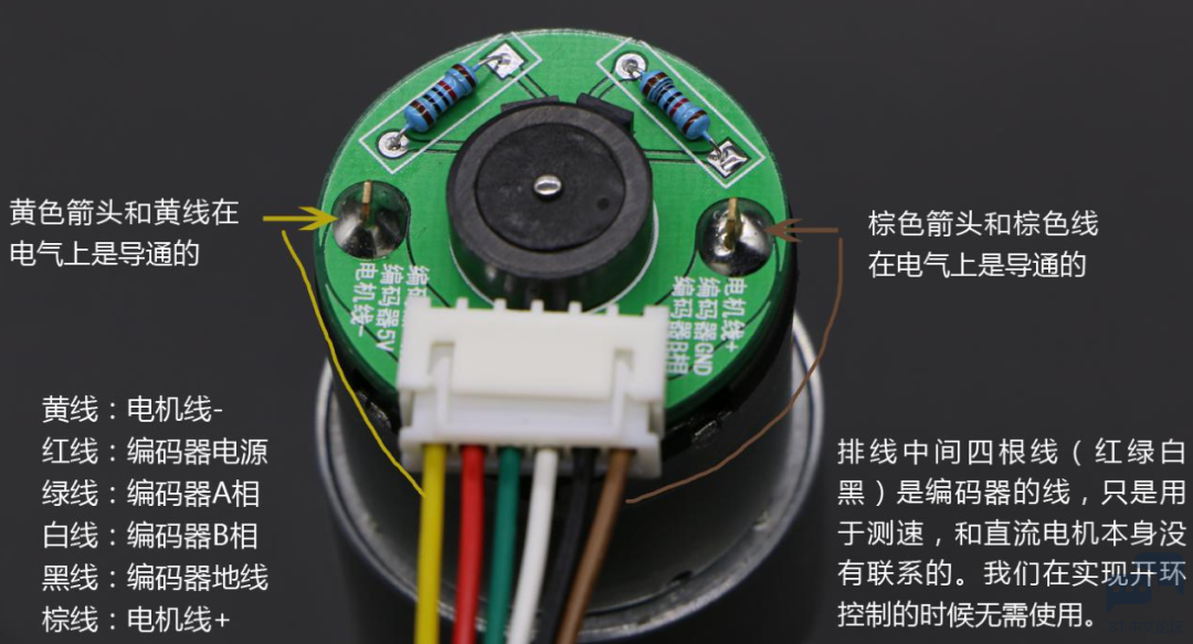

一般的小直流电机只引出两个线,怎么这个电机有 6个线,而且还有两个大焊点呢?其实,那两个焊点分别和黄线和棕线是连接在一起的。也就是说只有6 个线,而6P 排线中,中间的四根线(红绿白黑)是编码器的线,只是用于测速,和直流电机本身没有联系。在实现开环控制的时候无需使用。我们只需控制施加在黄线和棕色线两端的直流电压大小和极性即可实现调试和换向。

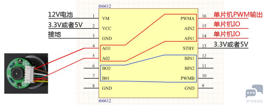

5.TB6612FNG使用说明
要实现调试和换向功能,可以使用单片机实现的,但是单片机IO的带负载能力较弱,而直流电机是大电流感性负载,所以我们需要功率放大器件,在这里选择TB6612FNG。
TB6612FNG是东芝半导体公司生产的一款直流电机驱动器件,它具有大电流MOSFET-H桥结构,双通道电路输出,可同时驱动2个电机。也许大家更熟悉L298N,其实这两者的使用基本一致的。而且,相比 L298N的热耗性和外围二极管续流电路,它无需外加散热片,外围电路简单,只需外接电源滤波电容就可以直接驱动电机,利于减小系统尺寸。对于 PWM信号输入频率范围,高达100 kHz的频率更是足以满足我们大部分的需求了。
以下是TB6612FNG 的主要参数:最大输入电压:VM = 15V 最大输出电流:Iout = 1.2A 正反转/短路刹车/停机功能模式 内置过热保护和低压检测电路 以下是TB6612 模块测试一个电机的接线图:
图片来自平衡之家小车
VM直接接电池即可,VCC 是内部的逻辑供电,一般给3.3 或者5V 都行,模块的3 个GND 接任意一个即可,因为都是导通的,STBY置高模块才能正常工作。
完成上面的接线之后,我们就可以开始控制电机了,上图中红色部分的5个引脚控制一路电机,蓝色部分的控制另外一路电机,这里只讲其中的A 路,B路的使用是一样的。AO1 和AO2 分别接到电机的+和-。然后通过PWMA、AIN2、AIN1控制电机。其中PWMA 接到单片机的PWM 引脚,一般10Khz 的PWM 即可,并通过改变占空比来调节电机的速度。下面是真值表:
AIN1接 3.3~5V、 AIN2 接GND、 PWMA接 3.3 ~5V。这样相当于控制电机满占空比正转;AIN1接 GND、 AIN2 接3.3~ 5V、 PWMA接 3.3~5V。这样相当于控制电机满占空比反转;
