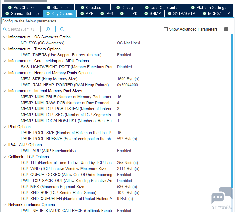

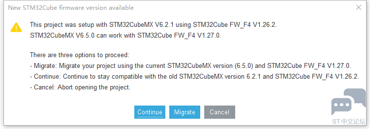

使用芯片STM32F429IGT6 原版本CUBEMX v6.1.2 升级后的版本是V6.5 库文件原版本是V1.26.2 ,升级后版本是V1.27 因为RTC库文件有bug,在导出的时候,居然没有对day的设置,所以打算升级一下。 结果,居然ping不通了,之前的程序LWIP是没得问题的,能正常运行

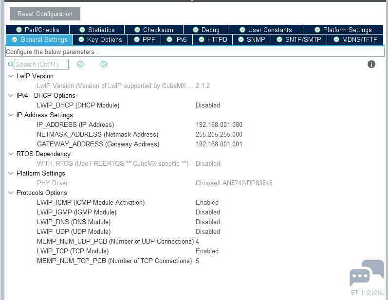

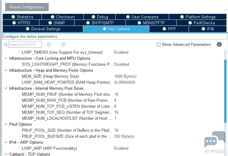

升级CUBEMX后 , 因为PHY芯片是DP83848,重新这LWIP里面配置了一下地址,其他的都没有变化,还是以前的配置,导出工程,编译没得问题,下载后,居然ping不通。。。。查了一下,发现初始化LWIP时候,都返回的是OK,不得其解,求助各位大佬。 配置如下

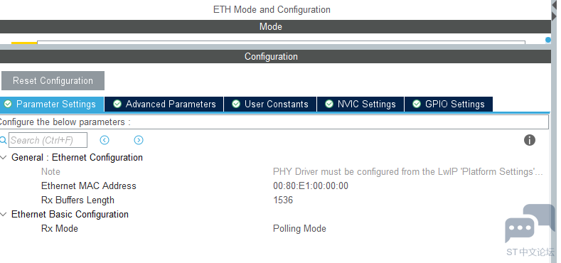

ETH使用的是RMII模式,其配置如下

LWIP中的这个地址也无法修改成功,即使修改了生成的代码也还是这个地址。

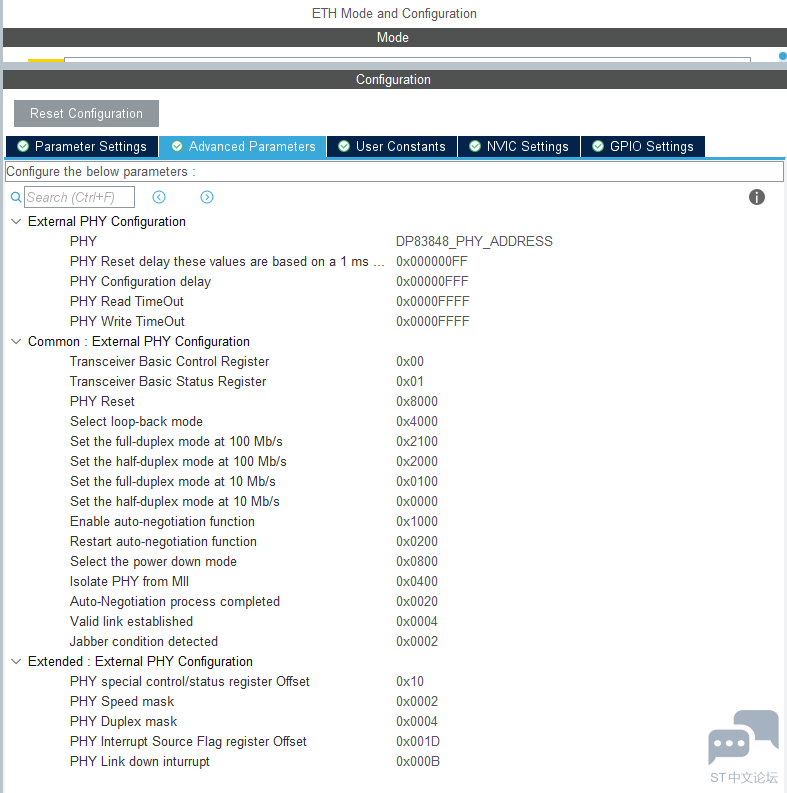

更改了PHY_ADDRESS,也去除了check sum中的ICMP校验,还是无法ping通。
