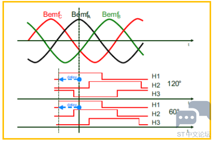

默认电机 A 相的反电动势最高点作为电角度的 0 度;
电机 Hall A 的上升沿到电机 A 相反电动势最高点的延迟角度为同步电角度;

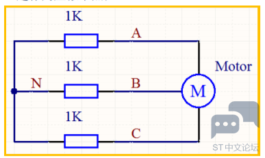

如果电机没有虚拟中点接出,需要连接三个相同阻值电阻到电机的三相接线上,电阻另外一端连接到一起作为虚拟中点;

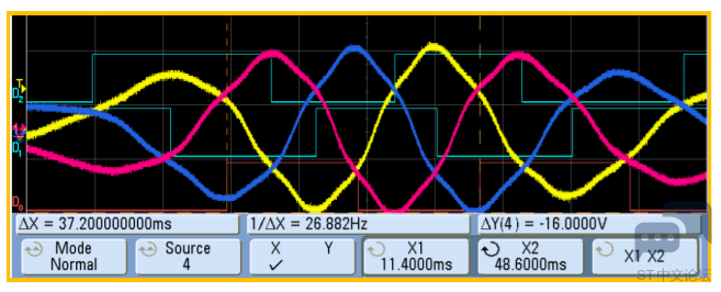

测试一个电周期的时间,这个周期对应 360 度;

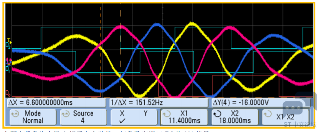

测试电机 A 相反向电动势最高点到 H1 的时间
上图中粉色为电机 A 相反向电动势,红色数字端口 D0 为 H1 信号;
该电机同步电角度:

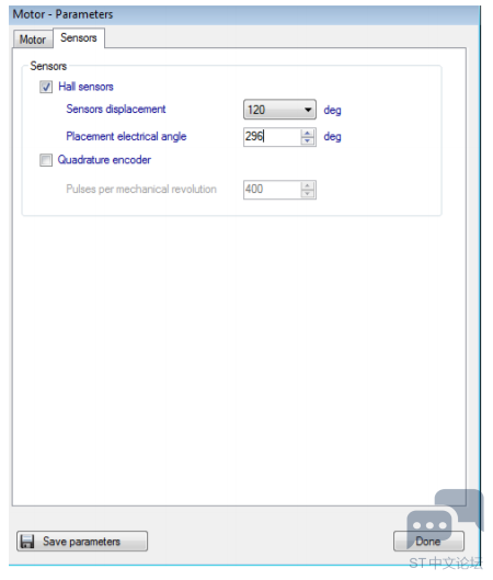

同步角度添加到代码
如果使用 Workbench 的话,添加到电机参数中,如下图:
如果直接写入程序中,则将数据写入 PMSM motor parameters.h 文件参数中
