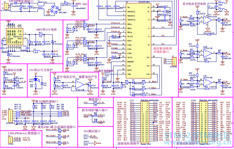

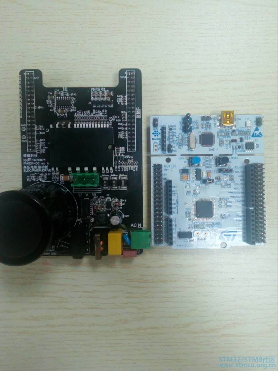

自制STEVAL-IPM05F 3Sh板:FOC电机控制400V/8A 无感/有感霍尔/有...
mmuuss586 发布时间:2019-4-4 19:16
自制STEVAL-IPM05F 3Sh板:FOC电机控制400V/8A 无感/有感霍尔/有感编码器等参考程序/原理图/BOM表等开源分享
(原理图说明:2.2uH电感实际使用1mH)

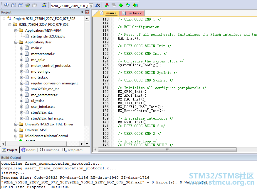

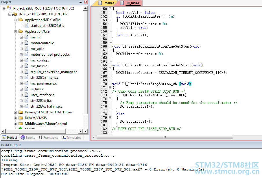

代码:用KEIL MDK打开
(高压参考代码)92BL_7530H_220V_FOC_07F_302.rar
下载
10.09 MB, 下载次数: 226
IPM05F-DG(BOM表).pdf
下载
52.48 KB, 下载次数: 49
IPM05F-DG(高压IPM电机驱动).pdf
下载
1.13 MB, 下载次数: 93
高压工业风机运转视频.rar
下载
872.97 KB, 下载次数: 89
官方参考.rar
下载
13.86 MB, 下载次数: 347

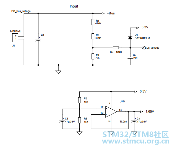

mmuuss586 回答时间:2019-4-4 19:18:17

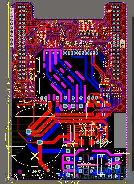

mmuuss586 回答时间:2019-4-4 19:18:45

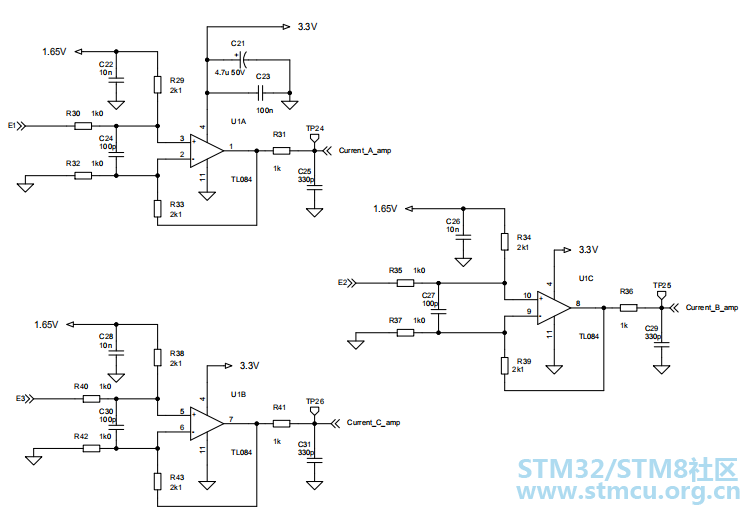

mmuuss586 回答时间:2019-4-4 19:19:28
mmuuss586 回答时间:2019-4-4 19:20:05

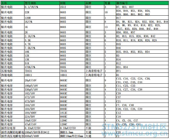

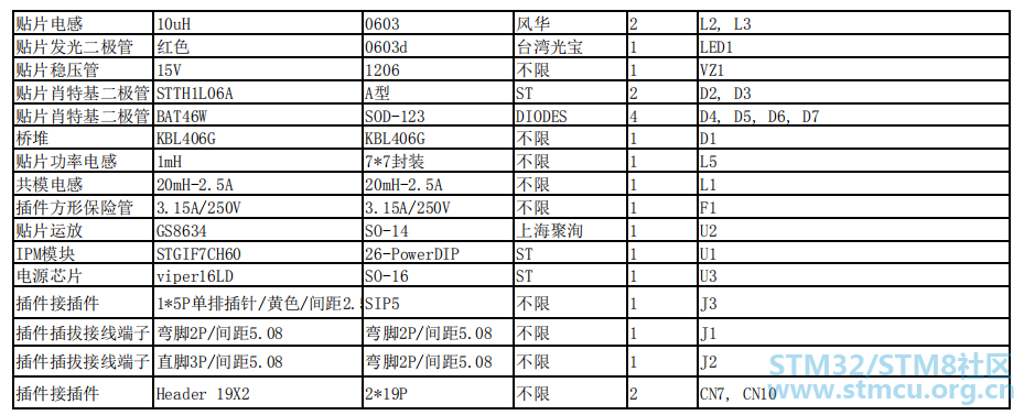

BOM参考:

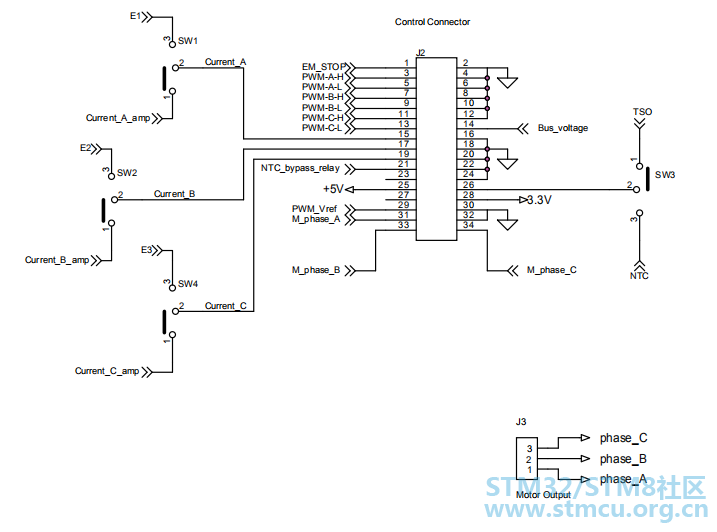

官方参考原理图截图:

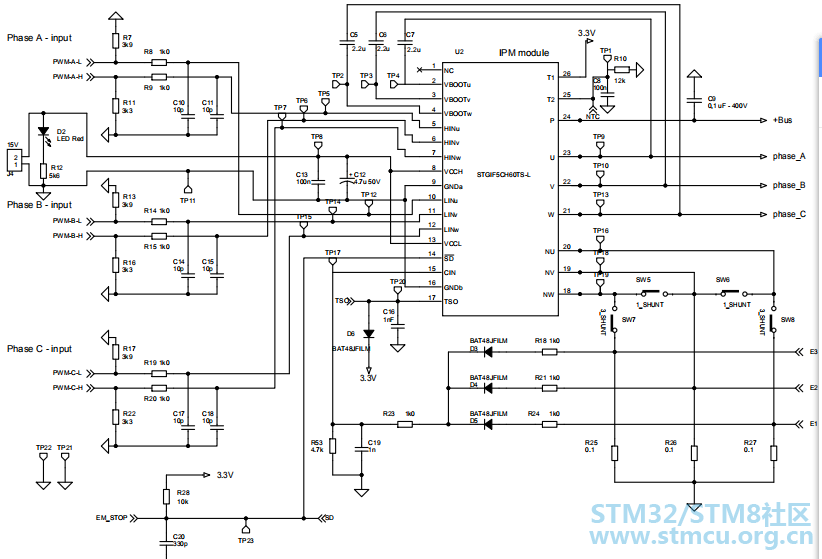

官方参考原理图截图:
mmuuss586 回答时间:2019-4-4 19:22:30
官方参考原理图截图:
mmuuss586 回答时间:2019-4-4 19:22:55
官方参考原理图截图:
