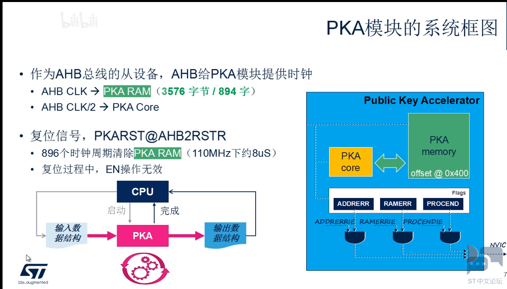

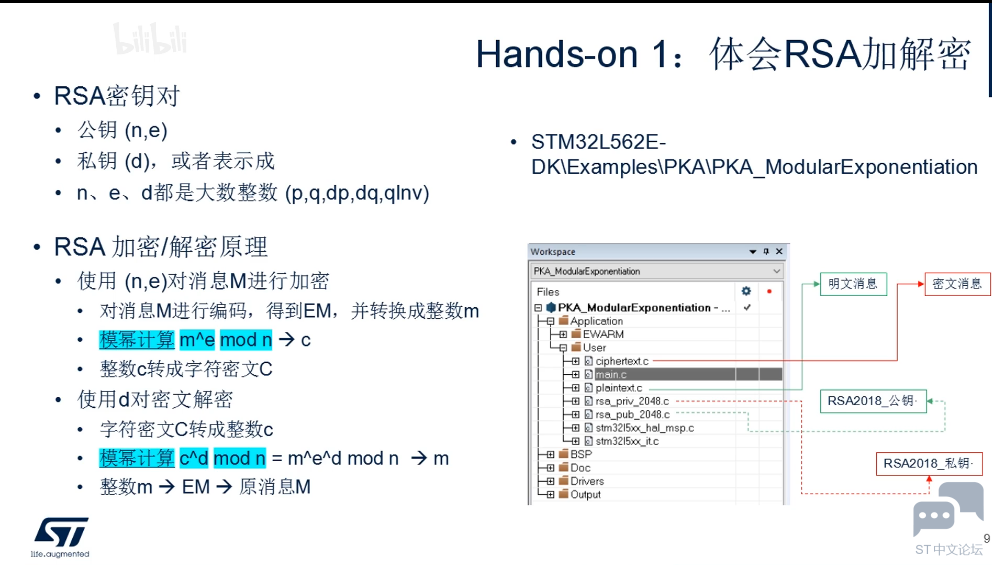

STM32U585主打了数据安全,当然也提供了多种方式。我们这里用B-U585I-IOT02A开发板测试 PKA加密~也就是大家经常在计算机领域听到的公钥加密法~
我们先来看看一些导图:

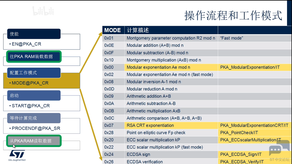

应用场景:
完全硬件自发,无需CPU干预:
使用流程:

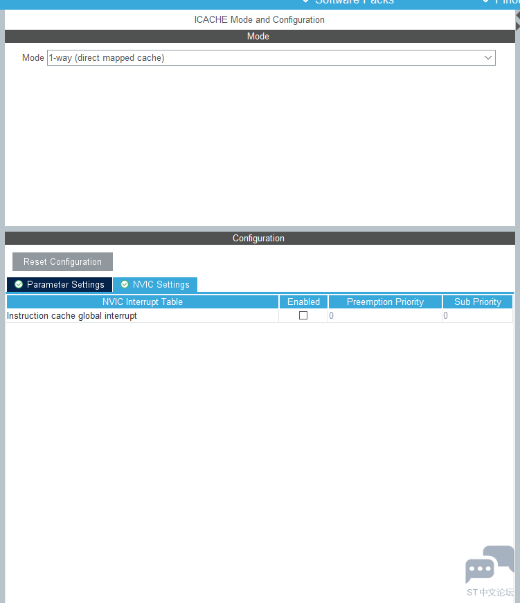

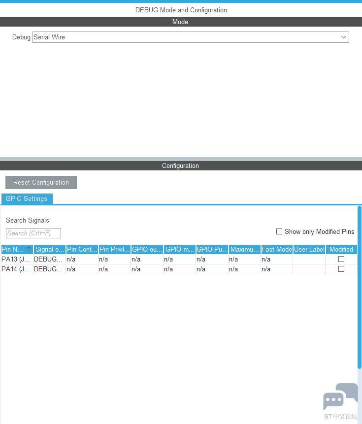

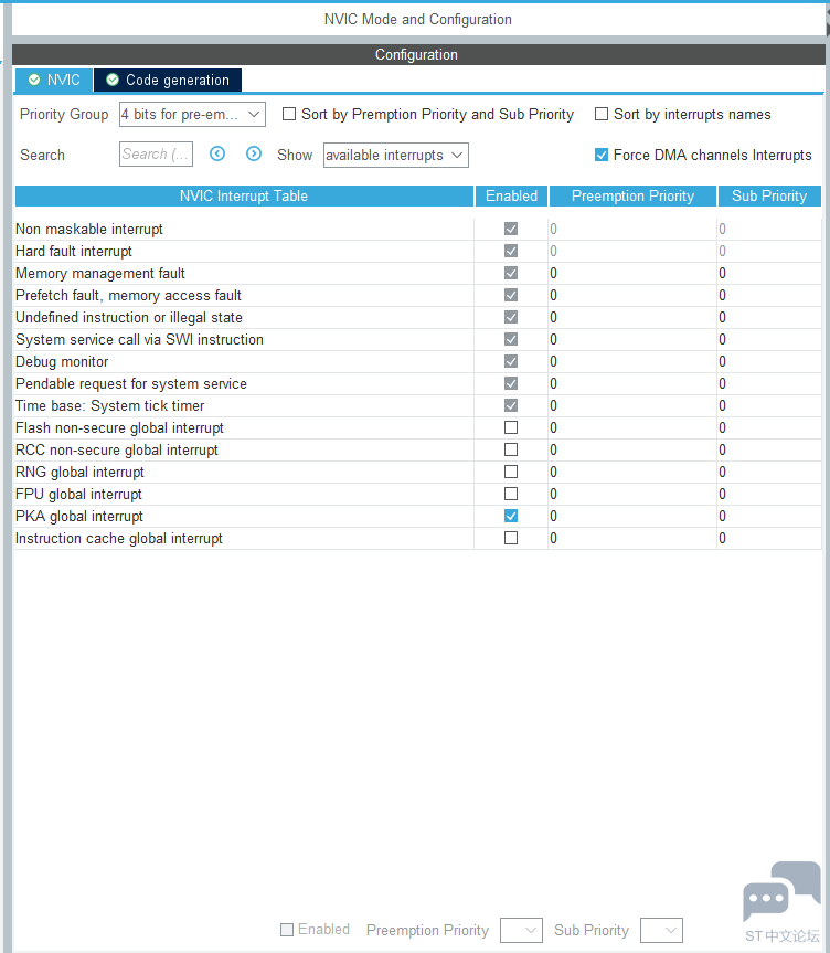

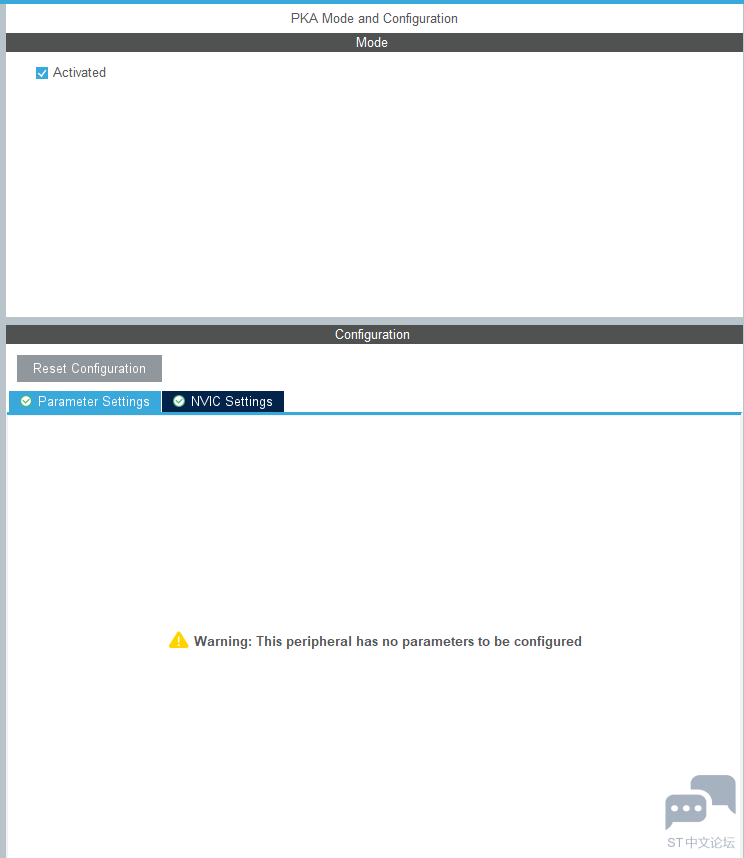

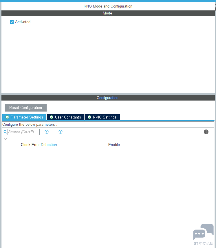

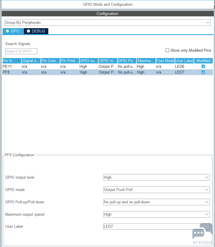

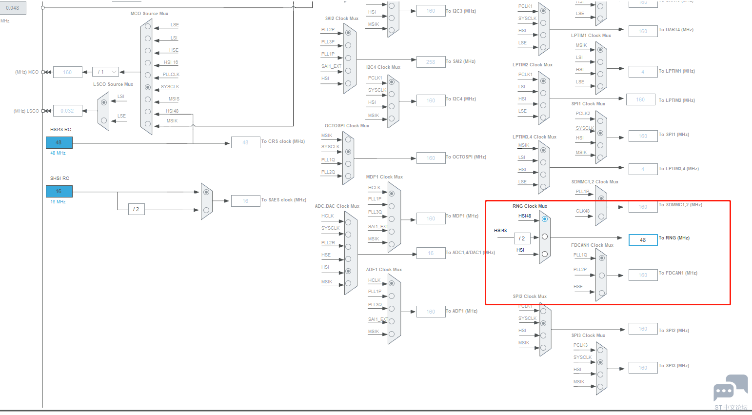

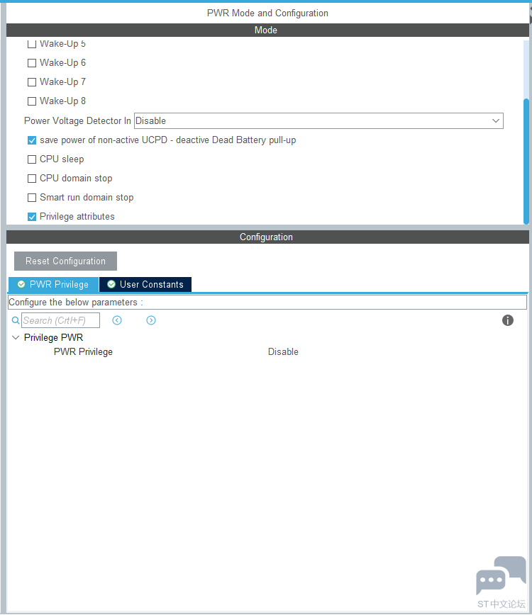

好,由于全在MCU内部,这了也没有什么原理图,我们直接开始CUBEMC的配置:
自动生成代码,我们添加我们的私钥及公钥对,对其进行测试:

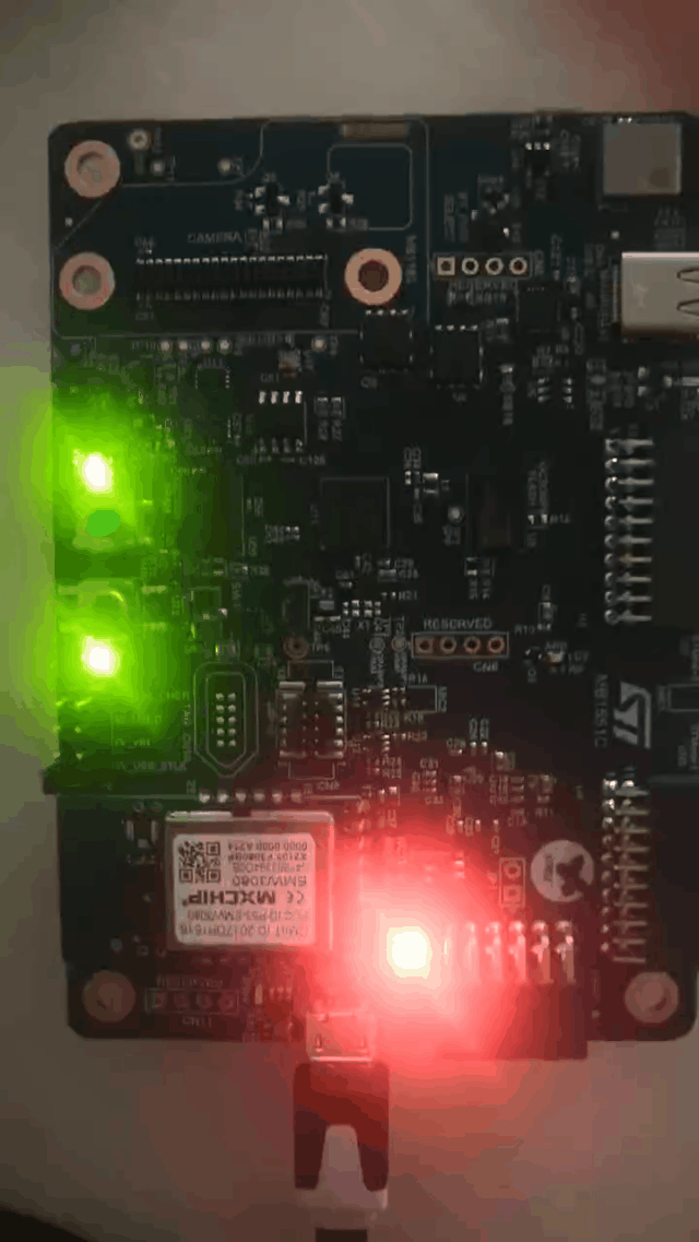

我们在while开启LED循环,只有前面秘钥验证正确后,才能执行到该处~
  1.   /* USER CODE BEGIN WHILE */
  2.   while (1)
  3.   {
  4.     BSP_LED_Toggle(LED7);
  5.     HAL_Delay(400);
  6.     /* USER CODE END WHILE */
  7.     /* USER CODE BEGIN 3 */
  8.   }
编译,下载查看,测试通过LED闪烁:
用PKA加密的好处就是有多种模式可选,而且不用CPU干啥,也无需外围加密芯片~s是个不错的选择!
当然,这是有大量的兑换机制有ST及其他密码学人员帮我们弄好了,其实也是挺复杂的。对于我们开
发着而言,直接拿来用即可~无需知道下单的鸡长什么~当然有大神因此去读密码学也是不是不可能~
