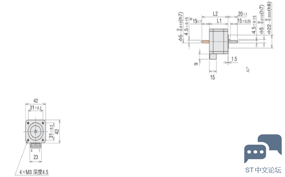

42步进电机(42SHDC4040-17B)

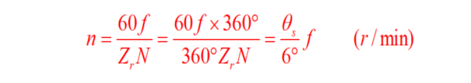

(5)转速

2. 42步进电机参数
无法查找到42SHDC4040-17B型号的详细资料,以通用42步进电机为例:
步距角 1.8°
步距角精度 ±5%
相数 2相
励磁方式 混合式
转子齿数 50
拍制 双拍制
其他参数:无

3. 42步进电机速度与角度控制
电机的转速与脉冲频率成正比,电机转过的角度与脉冲数成正比。所以控制脉冲数和脉冲频率就可以精确调速。
理论上步进电机转速 = 频率 * 60 /((360/T)*x)
转速单位: 转/ 分
频率单位:赫兹
x 细分倍数
T 步距角

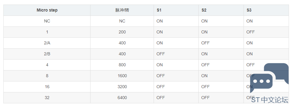

TB6600步进电机驱动器升级版是一款专业的两相步进电机驱动,可实现正反转控制。通过S1,S2,S3 3位拨码开关选择7档细分控制(1,2/A,2/B,4,8,16,32,),通过S4,S5,S6 3位拨码开关选择8 档电流控制(0.5A,1A,1.5A,2A,2.5A,2.8A,3.0A,3.5A)。适合驱动57,42 型两相、四相混合式步进电机。

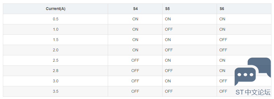

4.拨码开关
电流大小设定
