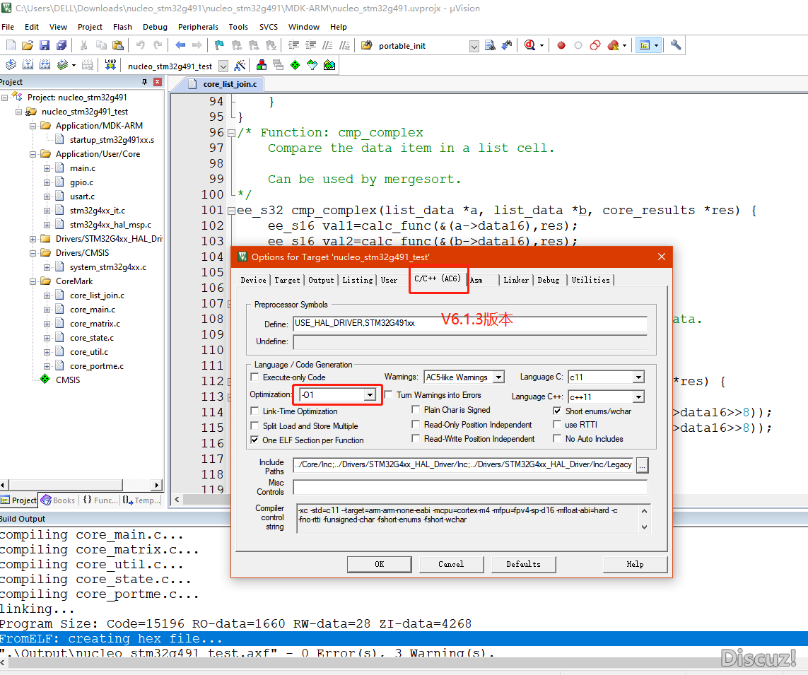

先说明一下我的优化等级以及编译器版本:

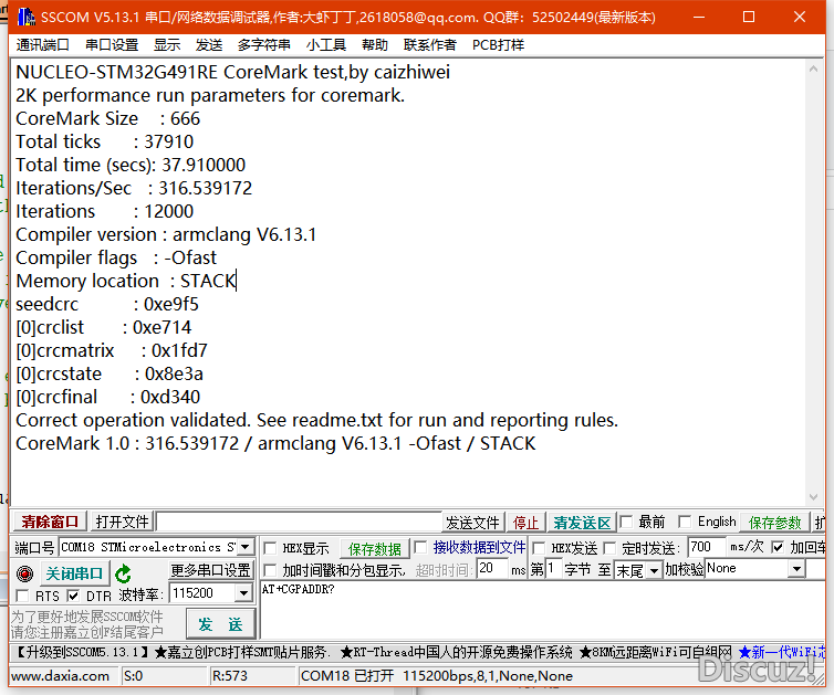

最后看结果如图所示:
我通过改变不同的优化等级,可以得出这样的一个结论:
跑分最终消耗的时间
(Total ticks      : 37886
Total time (secs): 37.886000
Iterations/Sec   : 316.739693)与优化等级有关,最终得分666分和优化等级无关,说明这个软件确实做到很公平公正;
