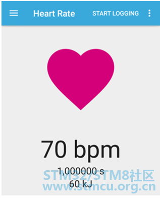

1 Heart Rate 功能概述
Heart Rate的应用可以用下面的一个图来简单概括:

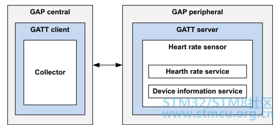

4.4 GAP GATT
         通过和GAPGATT相关APIs的使用,可以反过来熟悉,GAPperipheral/centralGATT server/client
这些概念和实际的阶段是紧密相关的,通过实际的阶段,去理解概念会弄得更明白,不然就是一团雾水。
首先划分,设备是哪个阶段,要做什么,选择相应的API。比如,heart rate的蓝牙。
1 heart rate sensor 需要被发现了,所以其首先广播,作为外围设备是 GAP peripheral
2 被连接上之后,就是提供数据,是服务器(和TCP类似),因此是GATTservice
对比来看,与之通讯的设备就在对立面。

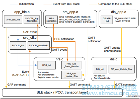

5运行流程
3
3
图片来源AN5259
从运行的框图,我们可以看到SVCCTL_UserEvtRX整个函数很重要,承担着接受事件的分解和处理。将事件分为GAP和GATT,对应处理。

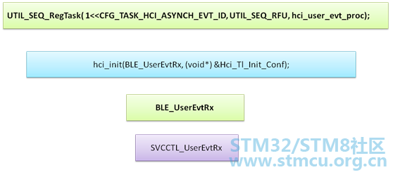

4
4
通过初始化,hci_init 将底层接收到的指令转到SVCCTL_UserEvtRX中处理,这样就脱离了对底层的管理,只需要注重接受到数据的分析。
