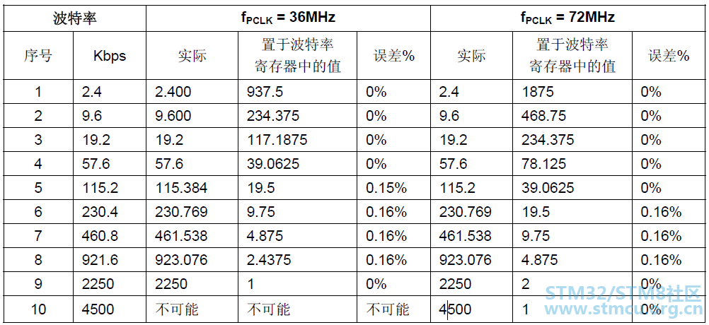

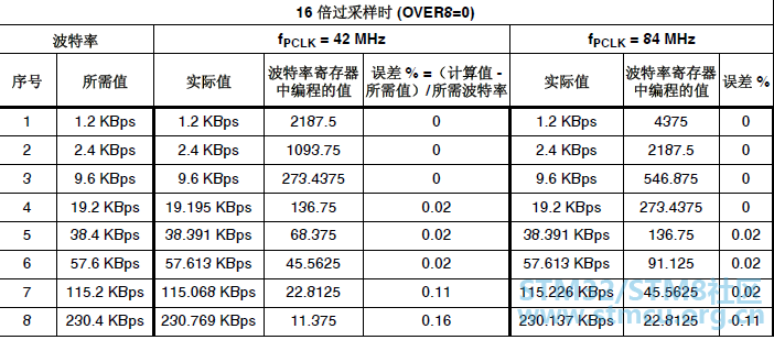

这两个图明显能看到F4的误差要大于F103的(第一个图是F4的 第二个图是F103的)
