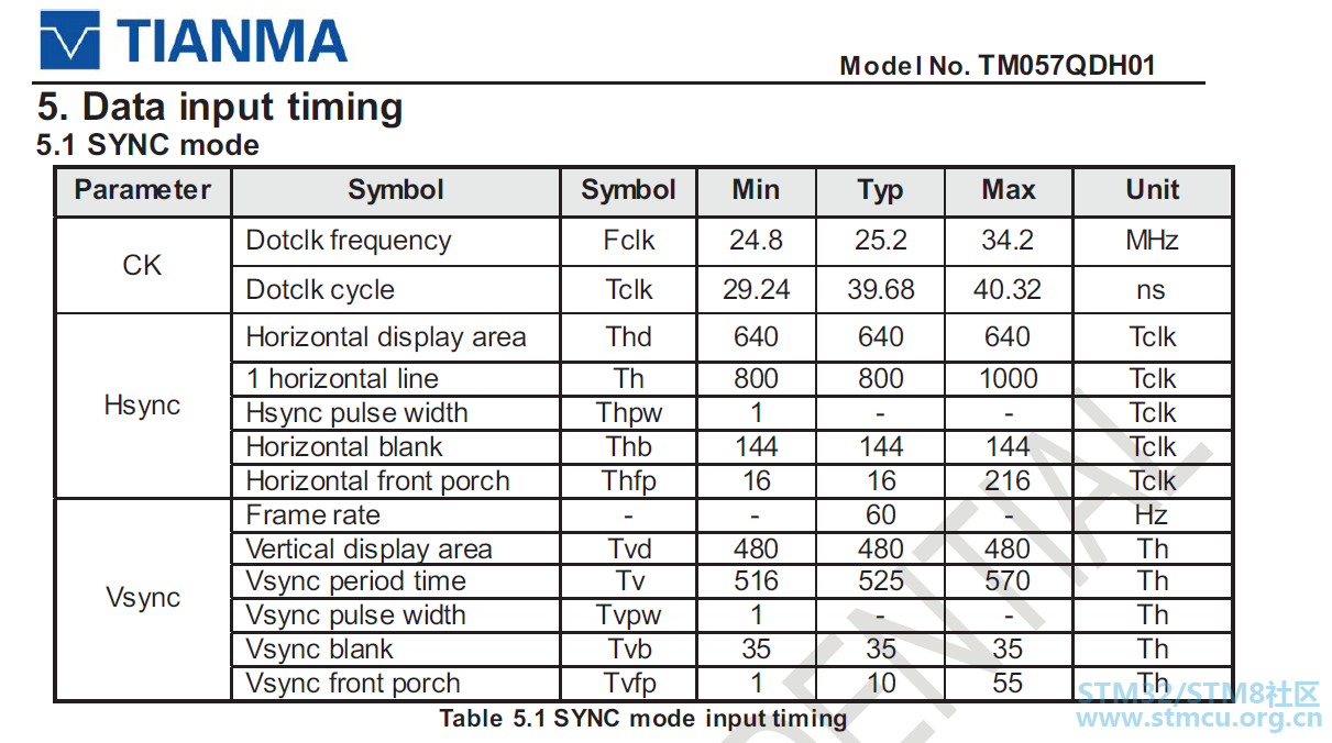

本帖最后由 xiaolingoei 于 2019-3-22 10:16 编辑 之前用STM32F429IGT6(176pin)成功驱动过RGB565,和RGB888的显示屏,现在要用STM32F429ZI(100pin)驱动RGB666,我的思路是直接用RGB565的驱动,改一下对应的引脚,以及根据屏幕datasheet配置一下参数。没想到,没有成功驱动显示屏,完全不亮。(驱动程序是按照秉火书上改的) 目前下载程序后,屏幕没有任何反应,不知道是思路上有问题,还是程序配置上有问题,麻烦各位大佬看看了! 用的是TIANMA的显示屏,具体型号是TM057QDH01,SYNC mode下的参数如下图所示:
1、根据上图,配置LTDC的参数如下: CLK 25M HSW 1 VSW 1 HBP 144 VBP 35 HFP 16 VFP 10

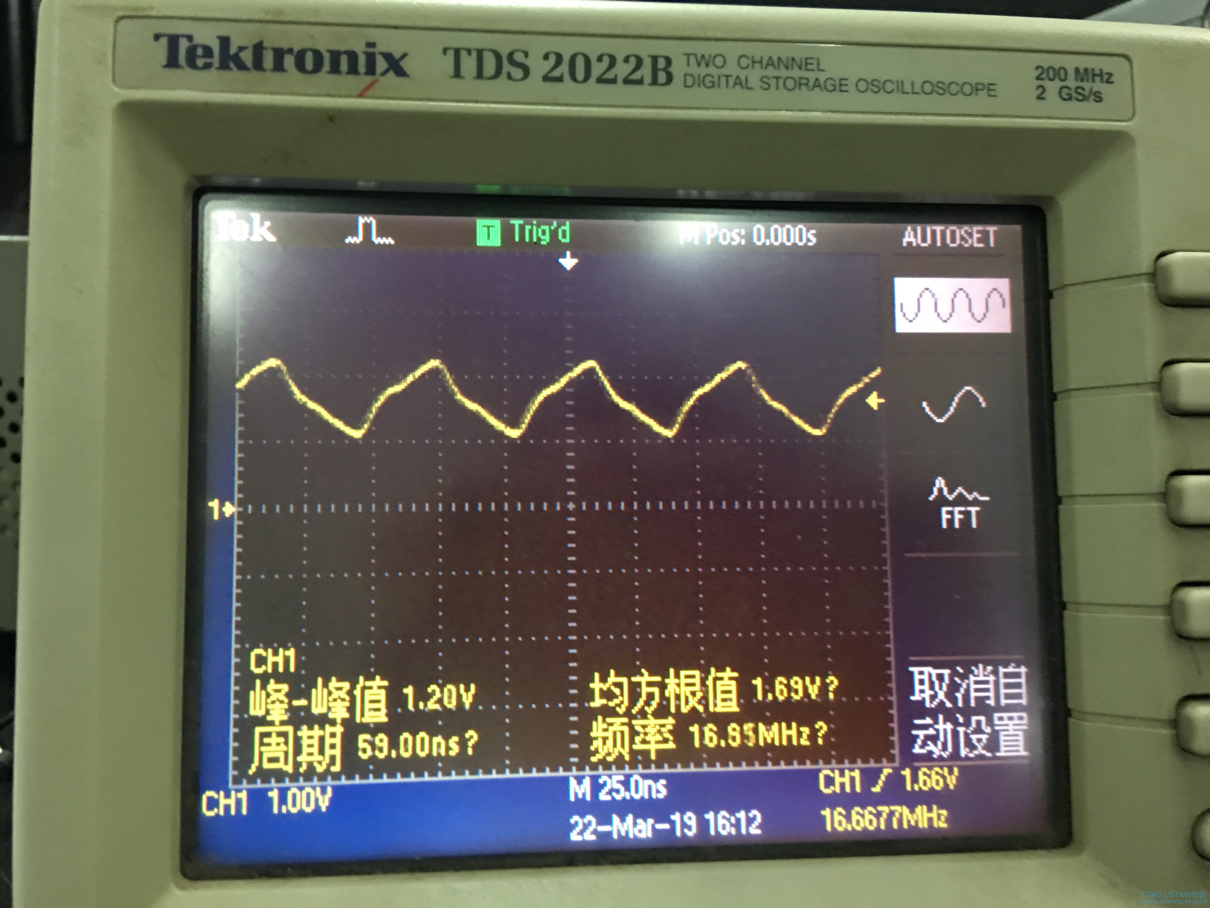

背光部分直接拉低了(全黑),选择的是SYNC模式,没有选择DE模式。不好意思哈......经验不够,没有说清楚,我现在在拿示波器看HS和VS波形。
根据测量发现了一个BUG。通过分频得到的CLK应该是25M,实际上示波器测出来的却是16.667M,这块屏的驱动CLK 24.8-34.2M。

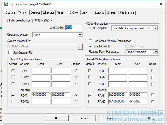

target中的设置如下:
并且使用了自带的库函数的设置函数:
根据计算,我的LTCD时钟分频后得到的CLK也应该是25M。不知道这个BUG是怎么来的?
