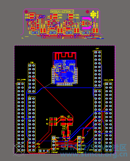

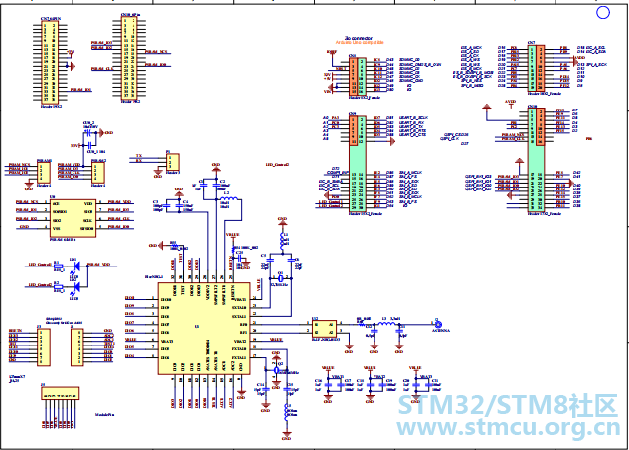

基于STM32L476+64M QSPI接口PSRAM(IPS6404L)开源分享(含源码)
mmuuss586 发布时间:2018-12-5 14:28

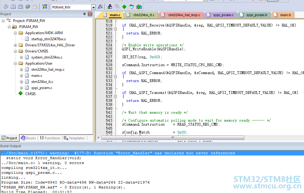

源码:用MDK打开

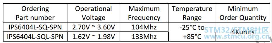

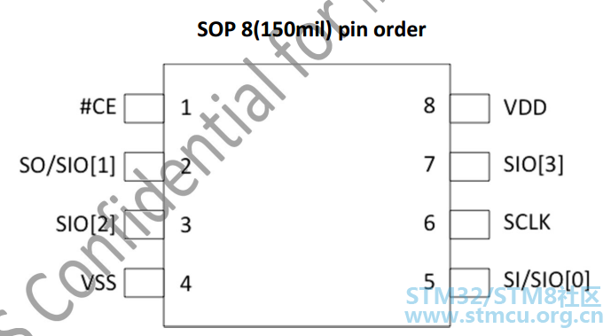

基本参数:
  容量16/32/64Mb,支持SPI/Quad SPI接口,最高时钟133MHz,1.8V或者3.3V供电。
  QSPI PSRAM相对并口器件价格便宜很多、体积小很多(SO-8封装)、还省电、容量64M也合适,速度相对会慢些(但QSPI接口4根数据线,最高时钟100多M,也不会慢太多)。
备注:
功耗:读写时10ma左右,不读写200uA;  用在对功耗要求特别高的场合不太适合;
