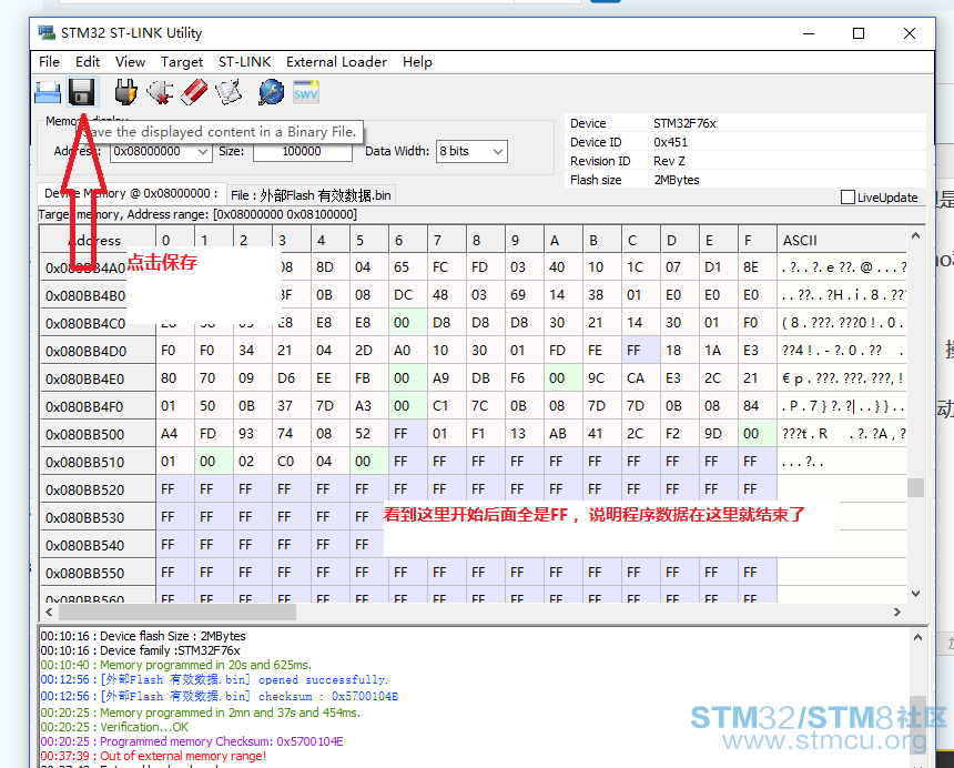

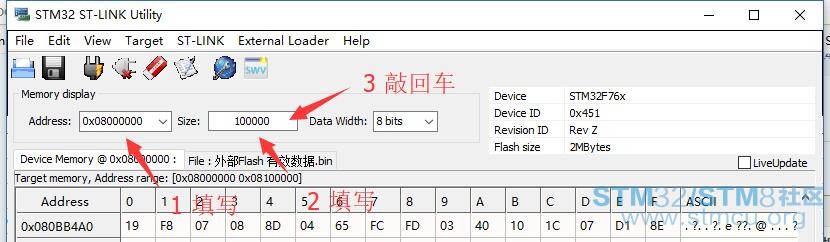

1 打开 STM32 ST-LINK Utility, 先将STM32F796I的 Flash内容 读出来,保存为demo.bin
设置 起始地址 0x08000000  ,设置大小 100000   , 敲回车键, 软件将会呈现 出 Flash的 数据,将数据滚动条下拉到底部,可以看到全是FF , 即空数据,
1打开烧写软件,设置参数
1打开烧写软件,设置参数
点击保存内部Flash
点击保存内部Flash

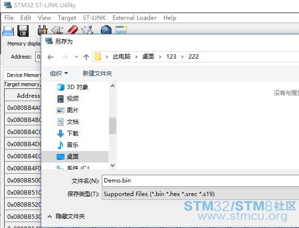

保存为Demo.bin
保存为Demo.bin

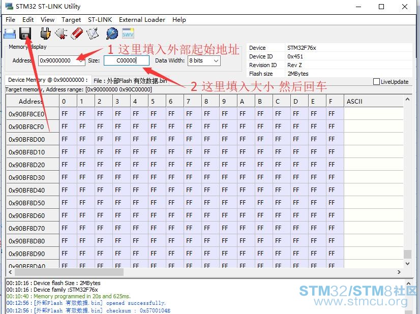

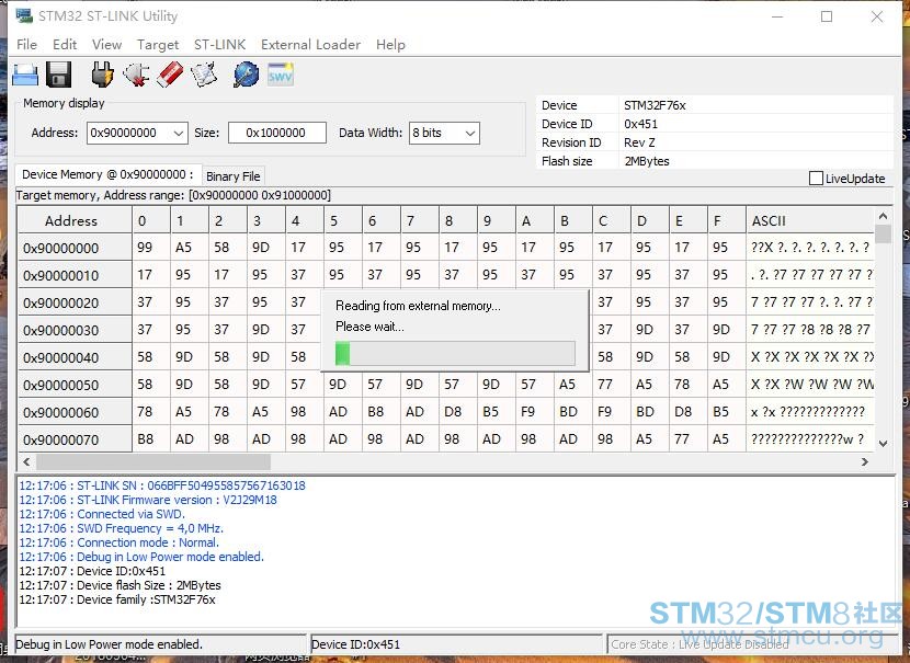

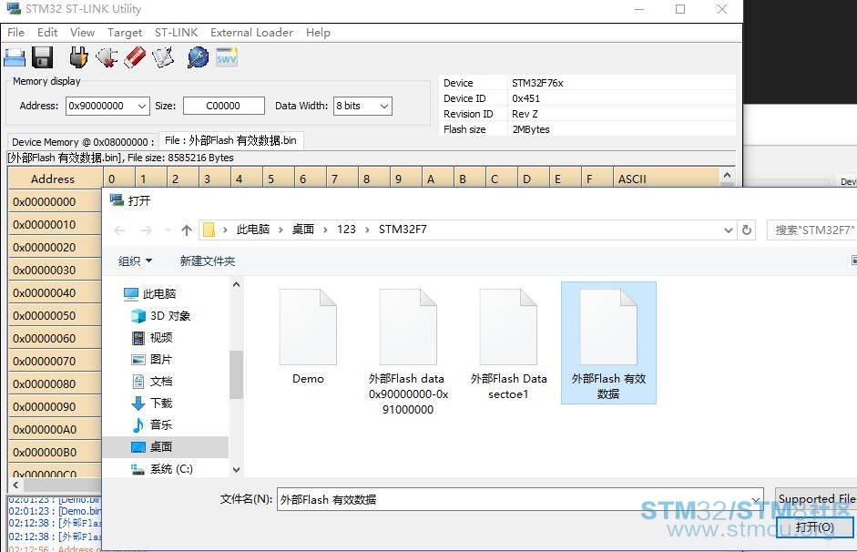

2 保存外部Flash ,  在 ST-LINK Utility 中 打开外部Flash 设置, 读取数据,并保存为
外部Flash.bin

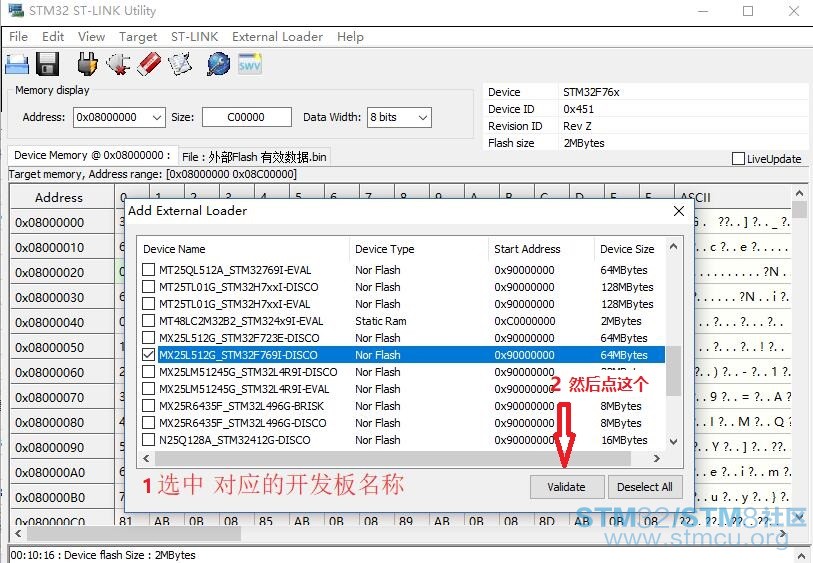

选择外部Flash1
选择外部Flash1
设置好 外部Flash 的 起始地址 和 数据大小,然后点击保存, 可以保存为 Flash.bin
,开始保存

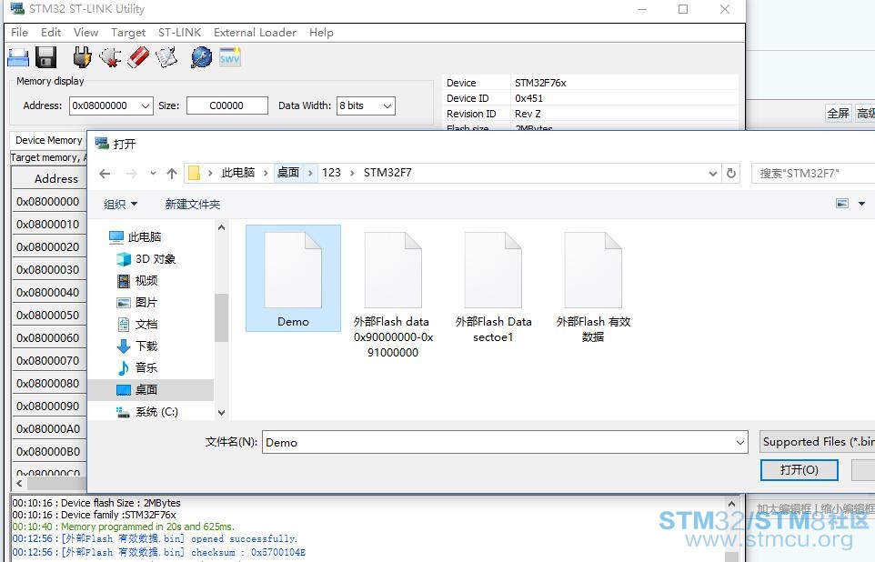

下面 恢复原厂Demo

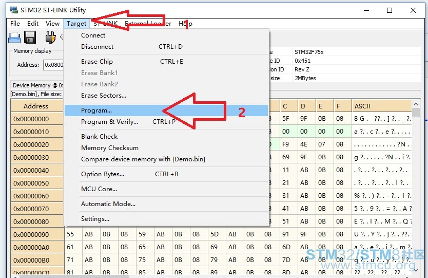

1 ST-LINK Utility 中 加载之前保存的内部Flash文件
写入内部Flash数据

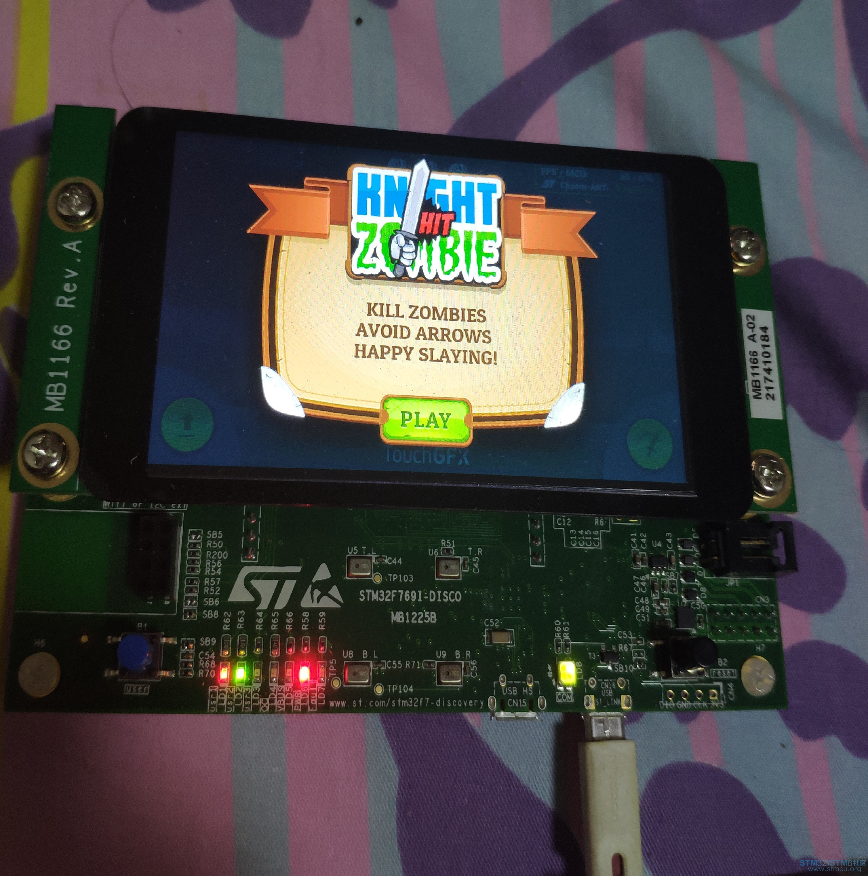

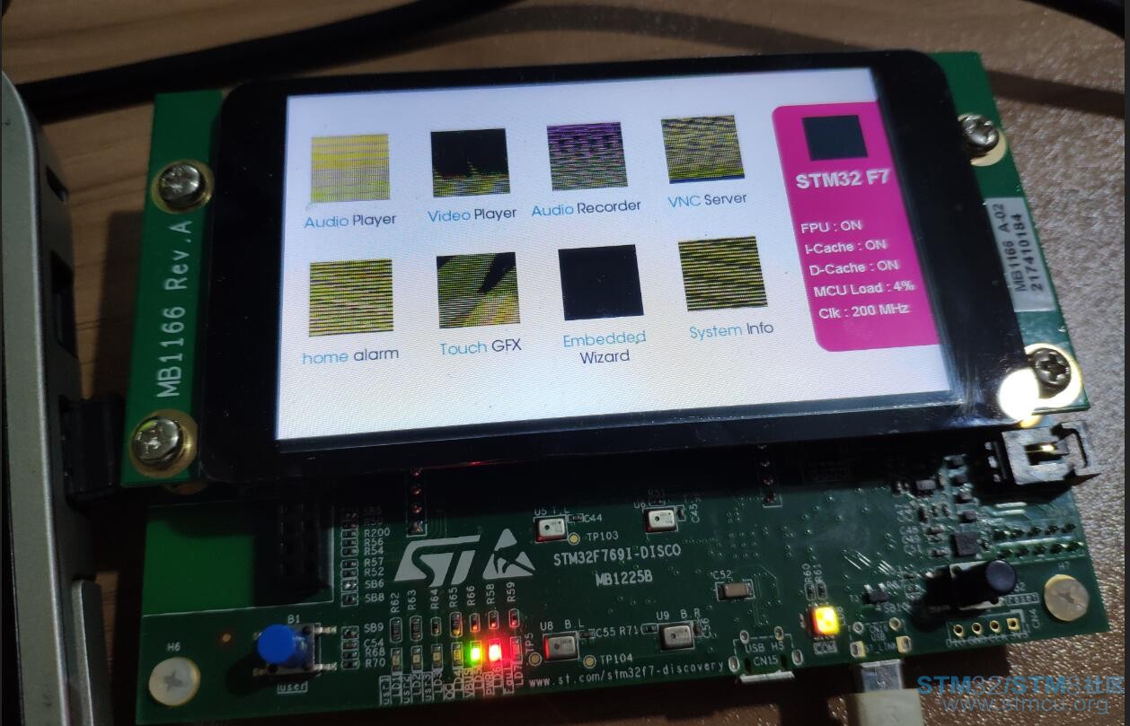

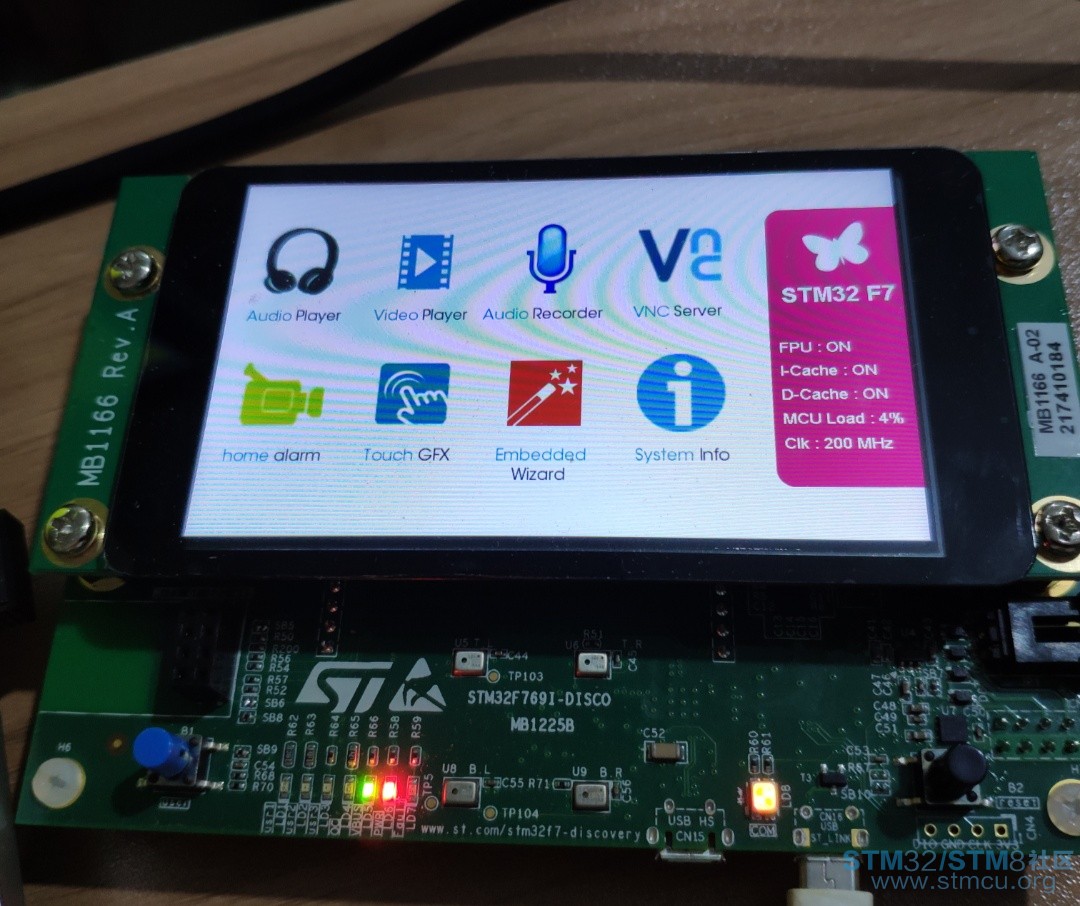

运行效果,由于 之前的程序将外部Flash 存的图片数据改变了,所以图片显示乱码,
没关系,下一步恢复即可

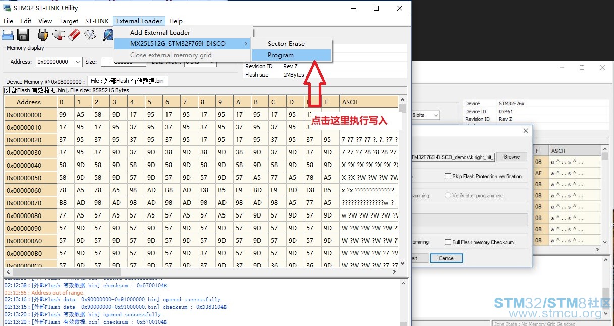

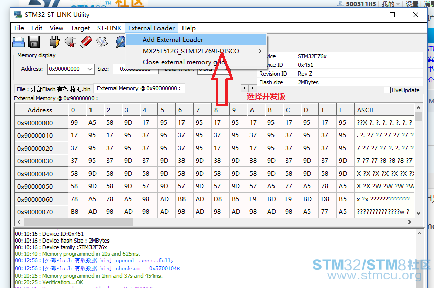

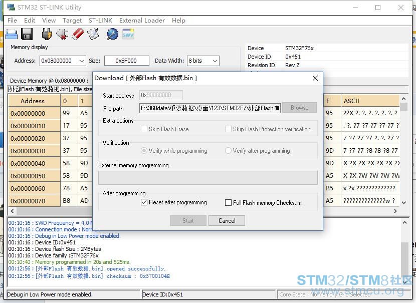

加载外部Flash数据
恢复完成!!!
