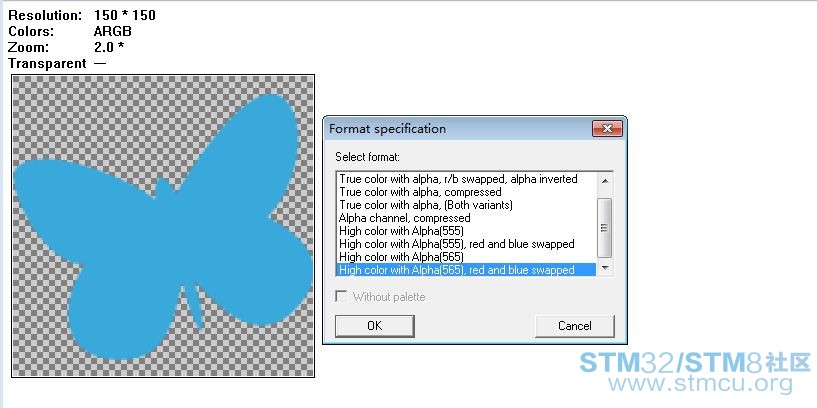

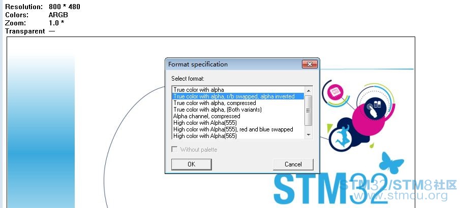

CubeMX版本:4.25.1完成实验一后,实验二就水到渠成了,在GUI Builder中添加两个图片控件,分别来存放背景图和蝴蝶图,这里我们需要把图片素材转成c代码形式,用到的工具是BmpCvtST.exe把背景图拖到该工具中,点击保存,选择c文件格式,这里需注意,格式要选为如下格式:
蝴蝶图的存储格式如下:

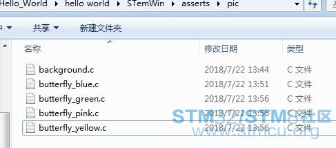

我们会生成5个c文件,如下:

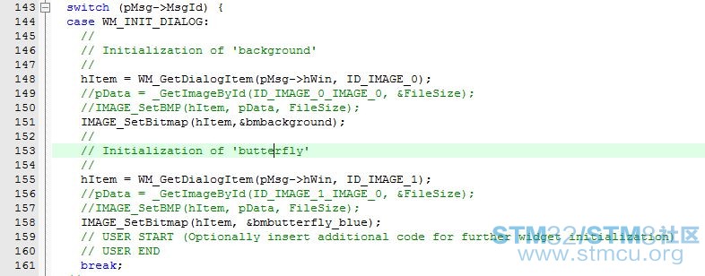

把这5个源文件添加到工程中,此外还需在WindowDLG.c中引用这5个图片数据,如下:
  1. // USER START (Optionally insert additional defines)
  2. extern GUI_CONST_STORAGE GUI_BITMAP bmbackground;
  3. extern GUI_CONST_STORAGE GUI_BITMAP bmbutterfly_blue;
  4. extern GUI_CONST_STORAGE GUI_BITMAP bmbutterfly_green;
  5. extern GUI_CONST_STORAGE GUI_BITMAP bmbutterfly_pink;
  6. extern GUI_CONST_STORAGE GUI_BITMAP bmbutterfly_yellow;
  7. // USER END
在_cbDialog接口中,我们把两个图片控件的位图设置为我们所生成的背景和蝴蝶蓝

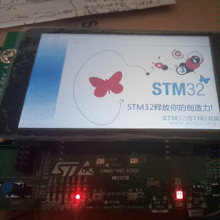

由于没有使用OS,1s采用的是延时方式,直接delay的,大体上代码就完成了,编译,下载固件到板卡中就可以看到我们所需要的效果了
