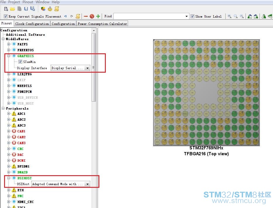

严格意义上来说这是我第一次使用CubeMX来产生所需要的工程,一直习惯自己动手敲写代码,因为这样让自己更加熟悉底层和整个操作流程,这是一种固执,因为熟悉了某种方式之后便不太愿意更改,但现在ST是大力发展CubeMX生态,今天使用过之后发现,用起来不是很流畅,经常出现卡的情况,希望以后可以更加完善吧,实验一是在屏幕上显示一个按键,具体操作可以看社区里面的视频或查看数码小叶的帖子:https://www.stmcu.org.cn/module/forum/thread-616686-1-1.html?gui,里面的截图还是比较详细的,其中6,7步反了,如下
这里要先设置DSIHOST模式才能在STemWin中选择串行接口显示,否则可选的选项只有并行接口显示,

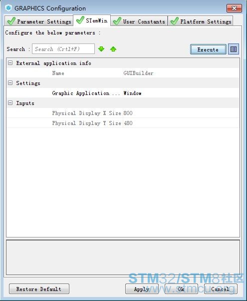

在GRAPHICS配置选项中STemWin页面点击Execute按键则会直接打开GUIBuilder,如下所示:

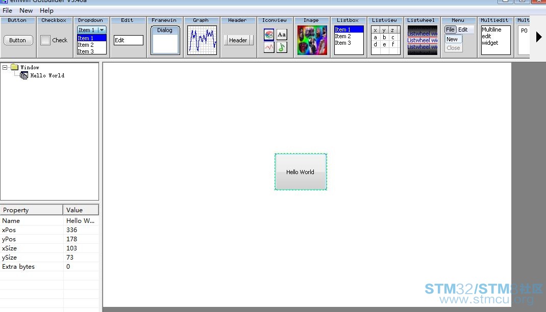

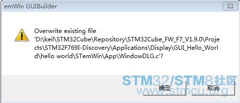

在Builder中添加一个button控件,并把按键的Name选项改为Hello World!,保存,会弹出一个提示,如下:

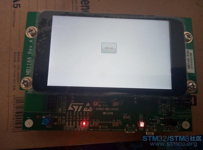

点击确定就会生成我们所需的页面文件,关掉GUIBuilder返回到CubeMX页面点击生成代码,打开工程并编译下载,结果如下:
实验一还是比较简单的,过程也比较顺利,如果想知道各个参数的含义还是得去查看相应的数据手册,ST应该把板卡所用到的各个IC的数据手册打包一下,这样用户在使用时如果想了解一下参数就不用再百度去搜索了。接下来去学习一下实验二
