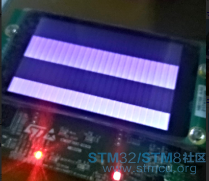

可以编译上电!(编译后会有一个warning,可以忽略)
亲测IAR、TrueStudio以及各路IDE都是这个warningMDK不报错。
我的机子不知道为什么开机先显示这个,然后非常正常。不知道是否与那个IAR的Warning有关。
(不好意思,没有动图)

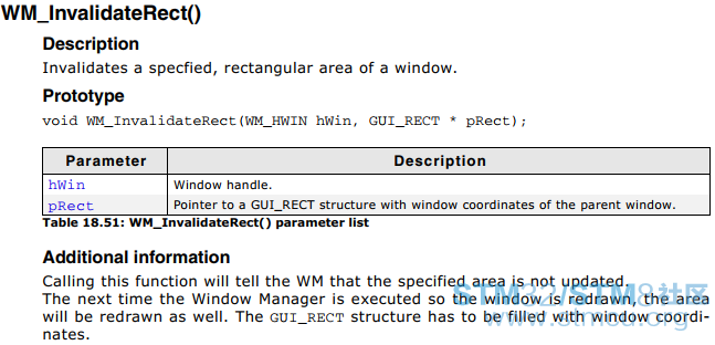

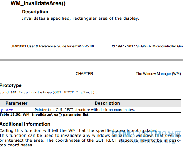

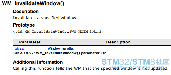

一、   官方解读, 07.PNG ,类似的 08.PNG 09.PNG ,从Info的介绍可以看出对应的三个不同对象分别是整个窗口、窗口的一部分和区域,有空可以对这三个东西测试,观察不同。

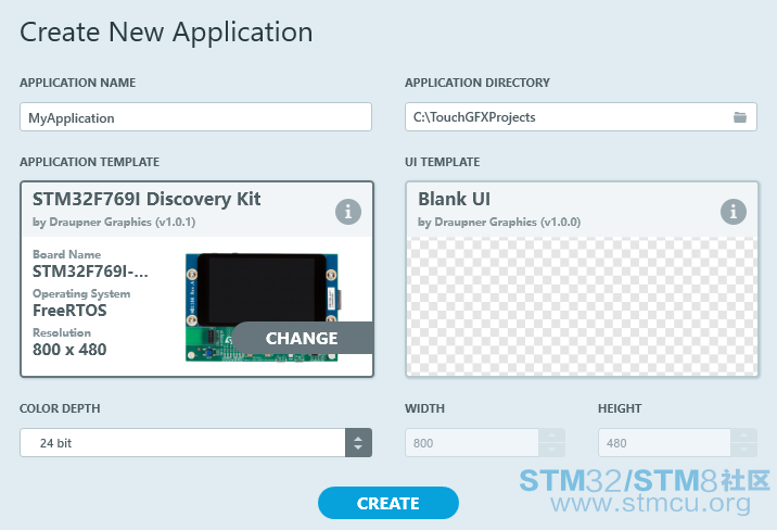

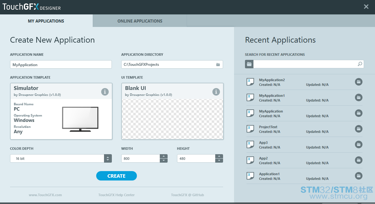

二、ST买了TouchGFX会出免费的工具?这个我不知道,我只知道我提前体验了一把TouchGFX,利用TouchGFX Designer (类似GUIBuilder)。 10.PNG 据我了解生成DISCO板的工程完全没有问题,只不过有试用期,而且有源码。在哪下?
我会不告诉你么?
去官网,在下拉栏里选择TouchGFX Designer,然后填写各种信息,然后官方会发送邮件(回复可能比较慢),里面带这个软件的下载地址。安装好了然后开始使用啊!

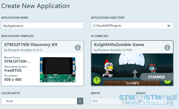

11.PNG 选择Disco平台,也可以使用模拟器(软件自带)。
12.PNG 选择Demo,Zombie大战骑士。
