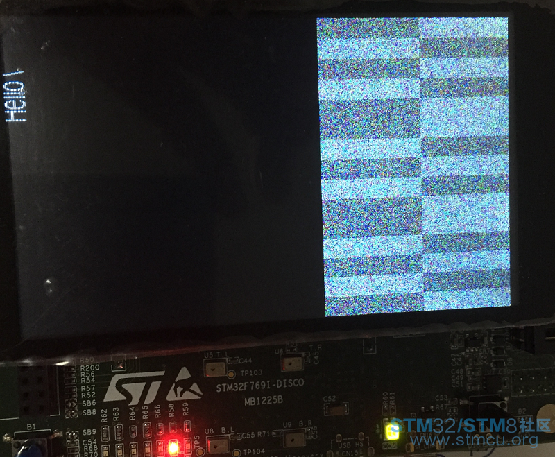

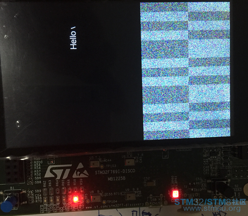

    按照帖子介绍的方法,很快就配置完成了STM32F769I DiscvoeryGUI工程。可能所用的CubeMX4.26.0版本与版主的不同,编译下载后运行结果如图1,图像显示不正常。
                             图1
这个demo背景色是黑色,从图中可以看到H方向水平扫描大概只扫描了屏幕的一半400DPI,好像是从下往上扫描而不是从左往右扫描。右边的彩条是复位时留下了的。
针对400DPI进行分析

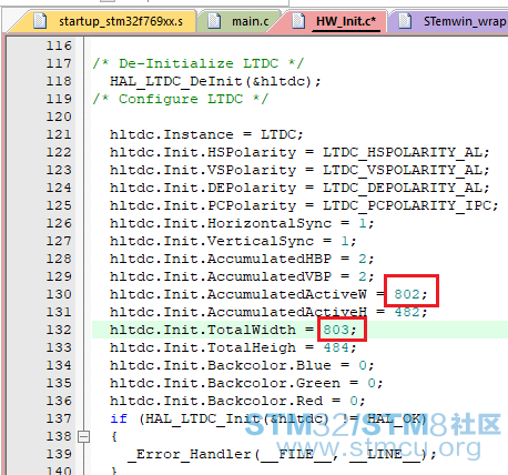

步骤1

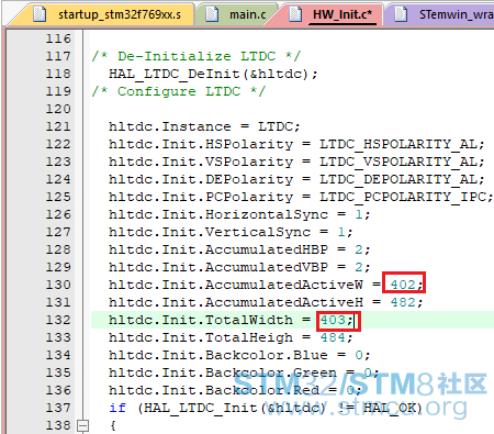

尝试将MX_LCD_Init()函数中的
hltdc.Init.AccumulatedActiveW=402改成802
hltdc.Init.TotalWidth=403改成 803;参见图6
编译运行后结果如下图2:
                                图2
H方向拉长了,W方向没有改变,问题还是没有解决。

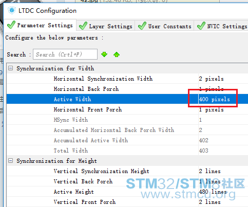

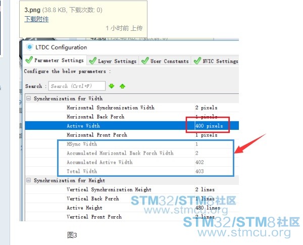

回到CubeMX
                        图3

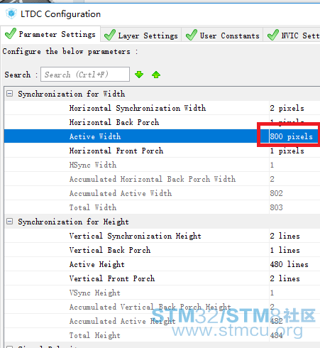

修改CubeMXLTDC Parameter参数配置将Activa width400修改成800
                                  图4
重新生成工程,编译下载运行,结果见图5:
                             图5
W方向扫描正常了,但H垂直方向坐标明显有误。

既然我们从CubeMX中(步骤2)修改了ActiveWidth=800,W方向扫描就正常了,H方向扫描却错误了。
而我们在步骤1修改的:hltdc.Init.AccumulatedActiveW   和  hltdc.Init.TotalWidth 的参数可以影响H方向。
修改步骤(2步)
1、先在CubeMX中修改:Activa width=800,(图4)
生成新工程(一定要生成新工程!!)。
2、然后在MDK下修改修改MX_LCD_Init()
  hltdc.Init.AccumulatedActiveW = 402;  //(原802)
  hltdc.Init.TotalWidth = 403;                 //(原803)
图6改成图7的参数:
                                图6
                               图7

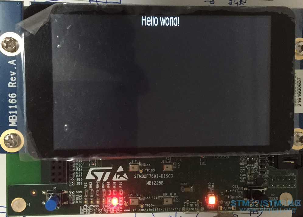

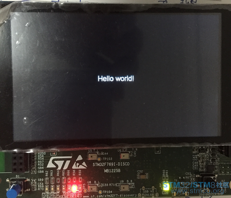

编译、下载、运行:
OK!
                          图8
使用不同版本CubeMX的朋友也要试试哦!

版主没有理解我的思路,那个402、403必须是在cubeMX里修改Active=800,得到802和803.生成工程后,在MDK里改回402和403.没有打转。cubeMX里不修改,没有生成新工程,在MDK里改没有用的。
