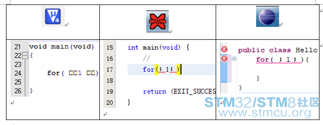

编程语言的描述一般可以分为语法及语义。
语法是说明编程语言中,哪些符号或文字的组合方式是正确的,语义则是对于编程的解释。
编译器对高级语言源程序的处理过程可以划分为词法分析、语法分析、语义分析、中间代码生成、代码优化、目标代码生成等几个阶段。
词法分析器:输入源程序,进行词法分析,输出单词符号。
语法分析器:在词法分析的基础上,根据语言的语法规则(文法规则)把单词符号串分解成各类语法单位,并判断输入串是否构成语法上正确的“程序”。
中间代码生成器:按照语义规则把语法分析器归约(或推导)出的语法单位翻译成一定形式的中间代码,比如说四元式。
优化:对中间代码进行优化处理。
目标代码生成器:把中间代码翻译成目标语言程序。
好了,说了那么多,那么,语句到底有什么问题呢?看下图
在uVision开发环境下,C51编译器,“for(;1;)”这种东西是没有办法出现的。
在MPLABX开发环境下,XC8编译器,提示的是分号错误,这叫词法错误。
在eclipse开发环境下,java编译器,提示的错误不但包含分号,还有那个“1”也是错的。因为java的条件时true或者false。
结论:楼主的“for(;1;)”有
词法
问题!
至于大家说的无限循环,完全符合
语法
,程序员会写到这句话时,就表明他的
语义
也正确了,谁没写过whle(1)!

另外各位都说语法有错误,经过编译,没有问题。我是在VS的命令行里面编译的:
int main(int argc, char const *argv[])
/* code */
for(;1;){
printf("nihao\r\n");
break;
printf("Hello\r\n");
return 0;
编译通过
for( ;1 ;)的更简化版本是for(;;)
表示无限循环。相当于while(1)
