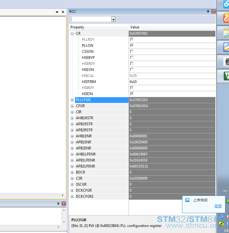

我用的寄存器自己配置的
首先是系统的SystemInit

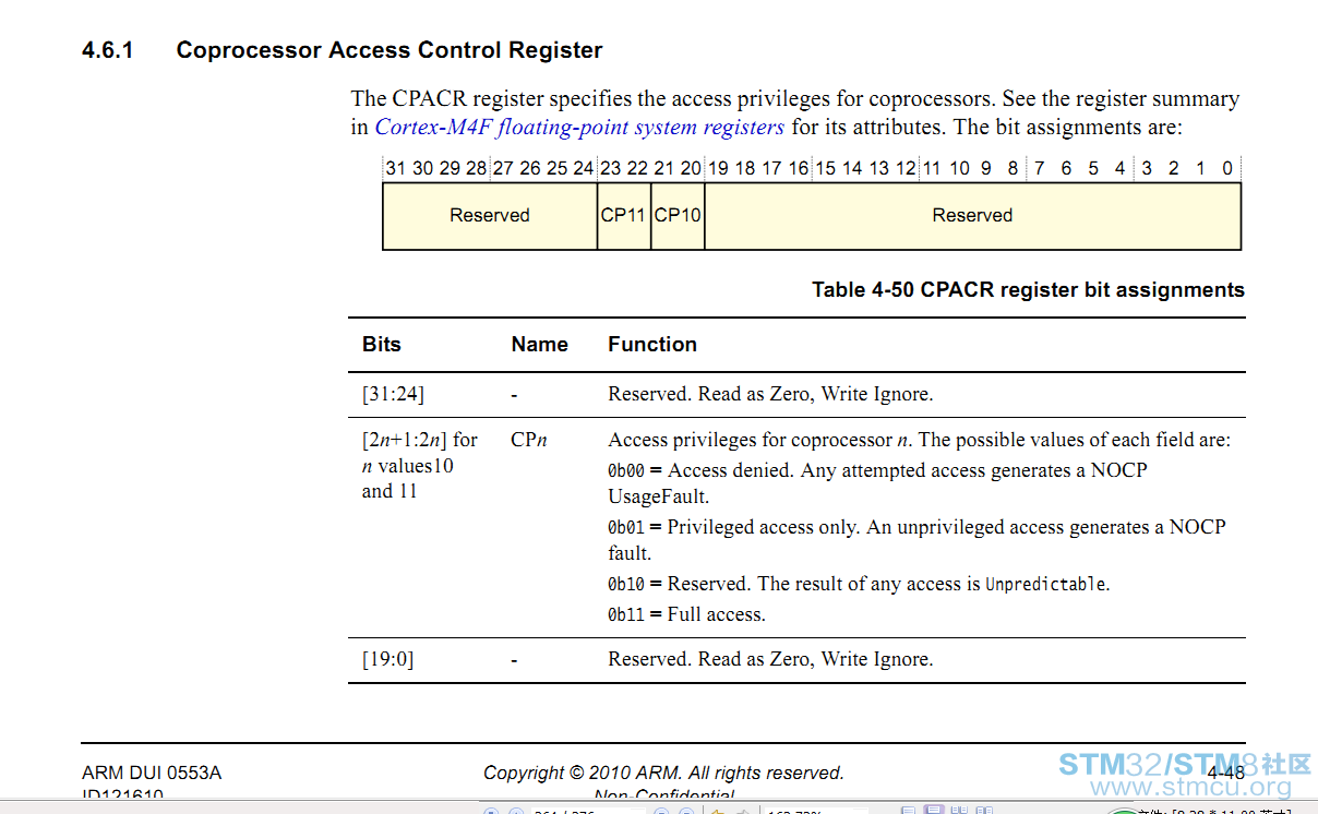

协处理器?怎么解释?

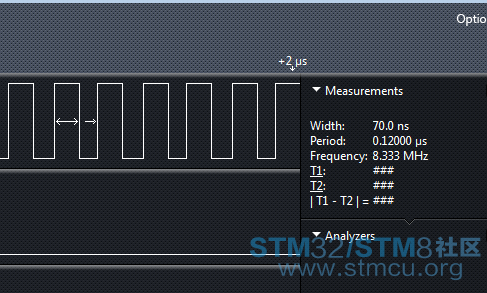

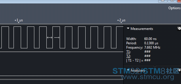

STlink PA8 MCO 确实输出到STM32F410 的OSC_IN
频率如下
明明是1%吗
Cube里面设置的是倍频、等上层时钟,并看不到输入的晶振是哪个,具体还得看下代码,如果你没改过(基本可以确定你没改过),那用的就是STLINK上的8MHz晶振。
M4的协处理器说明
