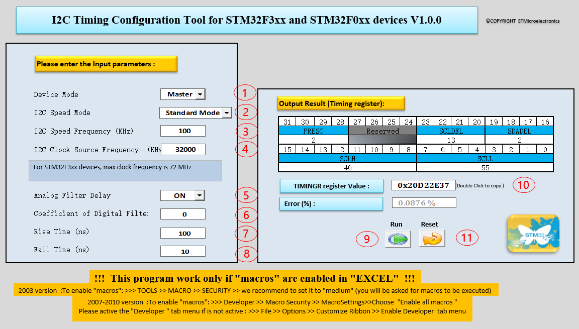

ST公司提供了I2C时间寄存器配置工具帮助我们进行相应的配置,工具使用EXCEL结合VBA写成。打开后界面如下图1所示。
图1 I2C时间寄存器配置工具界面
具体含义及使用步骤如下:
1、选择器件模式:在“Device Mode”中有主模式(Master)和从模式(Slave)两个选项。
2、配置I2C的速度模式:在“I2C Speed Mode”中有标准模式(Standard mode)、快速模式(Fast mode)和增强快速模式(Fast mode Plus)选项。
(1)标准模式:最大时钟频率100KHz。
(2)快速模式:最大时钟频率400KHz。
(3)增强快速模式:最大时钟频率1000KHz。
3、如果在主模式(Master)下,设置I2C时钟频率(单位为KHz)。
4、设置I2C时钟源频率(I2C Clock Source Frequency)值(单位为KHz)。
5、确定是否启用模拟滤波器(Analog Filter Delay)。
6、确定是否使用数字滤波器(Coefficient of Digital Filter,不启用数字滤波器此处设置为0;如果启用数字滤波器,应设置为1-15,表示1到15个I2C外设时钟)。
7、设置I2C的上升时间(Rise Time)。
8、设置I2C的下降时间(Fall Time)。
9、单击运行(RUN)按钮。
(1)如果时间寄存器计算完成,则会弹出计算完成提示框,可以使用计算的结果来初始化I2C结构体(双击TIMINGR Register Value可以复制计算出来的值)。
(2)如果时间寄存器计算失败,则会弹出计算失败提示框,需要修改参数重新计算。
三、实例
若要求STMF0xx处理器I2C工作在:
(1)主机标准模式
(2)100KHz频率
(3)I2C时钟频率32000KHz
(4)使用模拟滤波器
(5)不使用数字滤波器
(6)上升时间100ns
(7)下降时间10ns
(8)采用7为地址
(9)允许应答
则按图1参数输入,点击运行(RUN)按钮,时间寄存器需要设置的值即可计算出来(0x20D22E37)。
