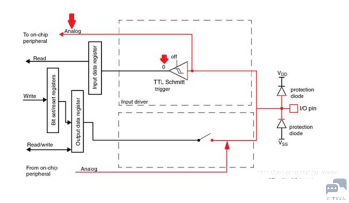

建议不要这样做。即使软件可以切换配置,但是硬件很难实现。都是模拟信号,对输入电压值有绝对要求. 比如对ADC的输入信号不能扰动,同时对输入阻抗也有要求。而DAC的输出扇出能力有限,外部硬件也有一定要求,很难同时满足。 一般设计电路,都是在数字IO上做复用,因为对电平要求不高容易实现。
从理论上说是可以的,但是不能同时存在。需要AD时配置为AD,需要DA时配置为DA。但是由于外设肯定不是同的,会导致输入或者输入有误差。建议还是单独使用。比如涉及到高精度采集电路设计。

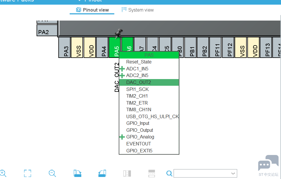

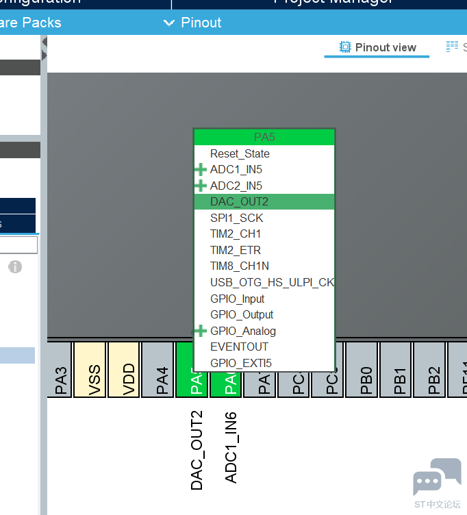

[md]请问这个绿色的加号是什么意思?请教一下,他怎么使用?
图1这样能实现么?
或者可以将DAC的值通过内部通道传给ADC也行。
