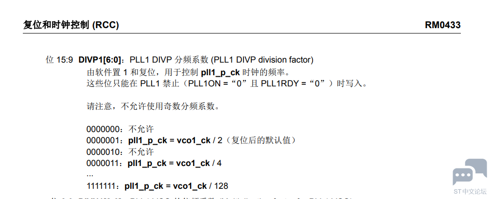

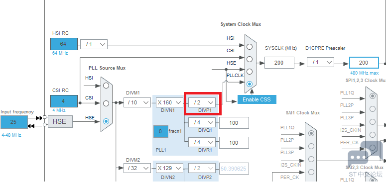

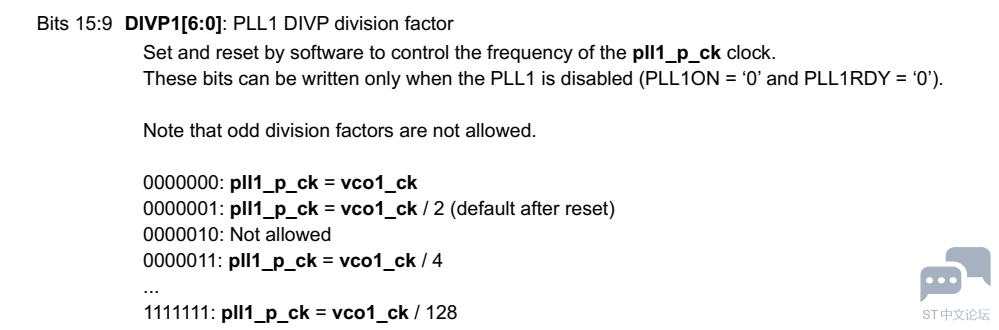

Note that odd division factors are not allowed!這句注釋看到沒?
手册说,不能配置/1
STM32H745
这个是可以有1的
看了一下,还真是这样,估计是ST有一个搞错了
我现在用的这个值就是0,不分频,工作也很正常,只不过不是CubeMX生成的
手册说这个复位之后,默认值是1,即二分频,我用仿真器仿真,给复位引脚信号,然后断点处,查看值是0,难道进入MAIN函数之前,有其它程序把这个值改了吗
[md]确实在进main函数之前,被程序改过了
