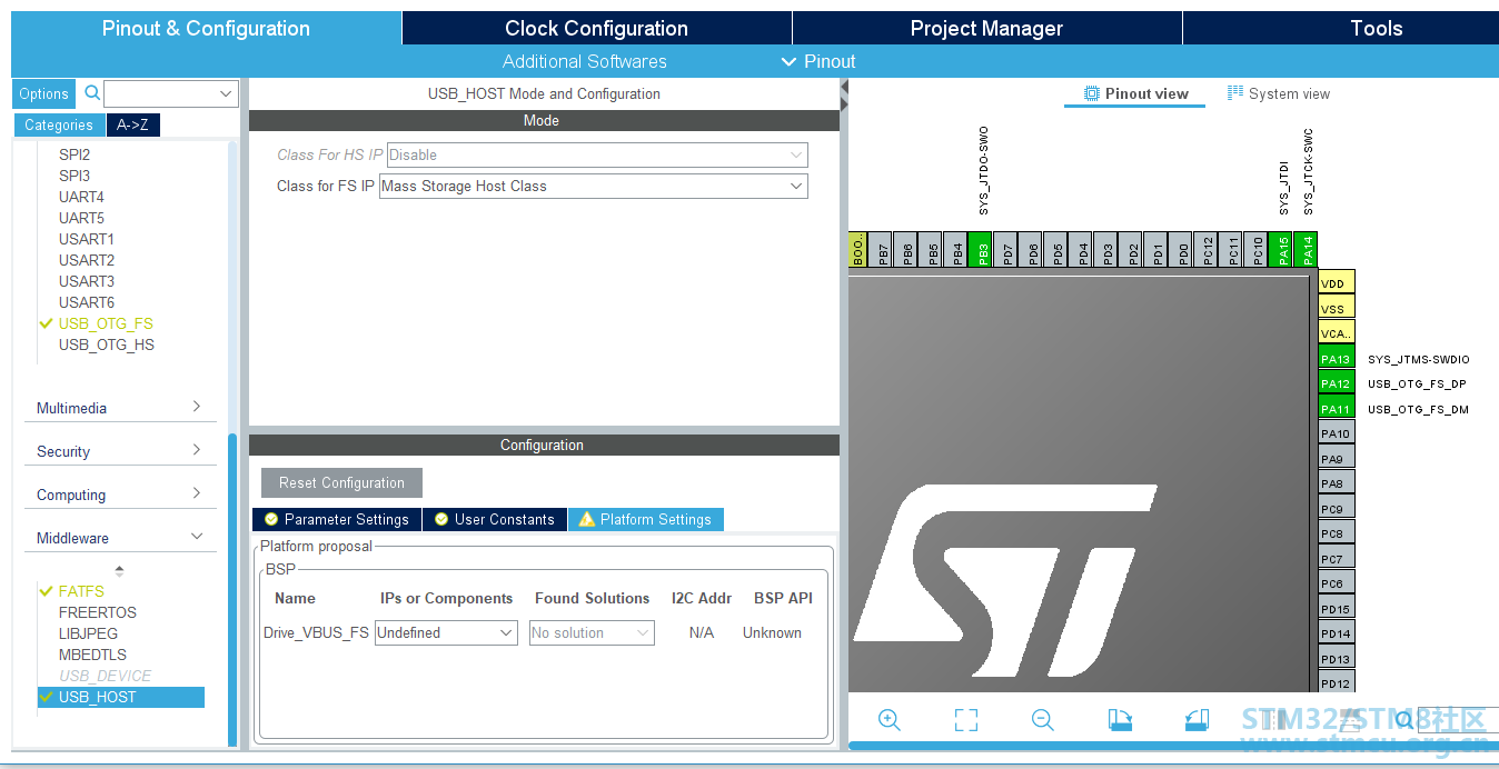

本帖最后由 50031185 于 2019-3-27 19:31 编辑 最近在使用STM32 F2 系列 读取U盘, 可是发现使用CubeMx生成文件后 在调试时 发现 循环中的 MX_USB_HOST_Process();后 USB 状态量 Appli_state 一直处于 APPLICATION_START状态 该状态下 无法加载U盘,打开文件, 该如何操作呢? while(1) { MX_USB_HOST_Process(); switch(Appli_state) { case APPLICATION_READY: MSC_Application(); HAL_GPIO_WritePin(GPIOD,GPIO_PIN_12,GPIO_PIN_SET); Appli_state = APPLICATION_START; break; case APPLICATION_START: break; case APPLICATION_DISCONNECT: HAL_GPIO_WritePin(GPIOD,GPIO_PIN_12,GPIO_PIN_RESET); Appli_state = APPLICATION_IDLE; default: break; } }

这段话在很多例子里有,但是 实际不对,
我用 U盘方式,调试跟踪 ,根本没有途径能让Appli_state 达到APPLICATION_READY
观察到 如果用 Host 符合设备模式 就有可能达到APPLICATION_READY状态
U 盘 加载目的达成,没有继续细究
不知道 APPLICATION_READY状态是不是需要 结合上电控制电路才能激活?我是直接供电的

所以看起来像是U盘要顺利通过枚举才行

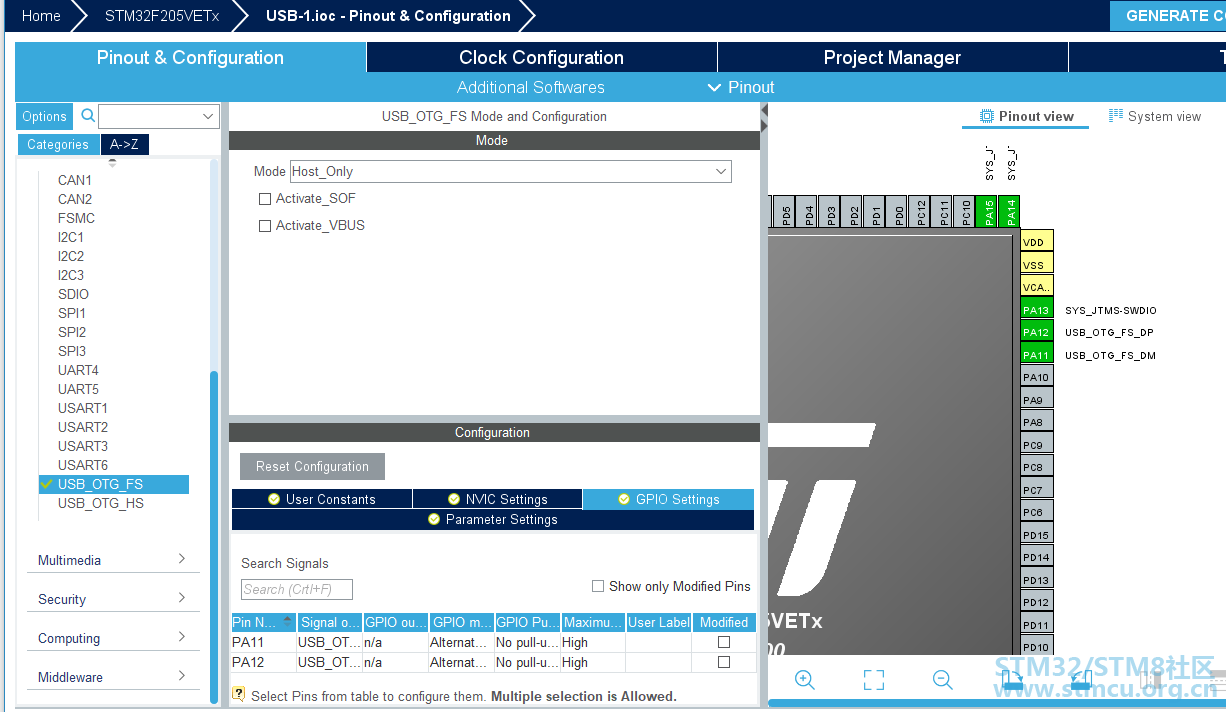

你好,请问“如果用 Host 符合设备模式”这个是哪个模式啊?在cubemx里面配置吗
