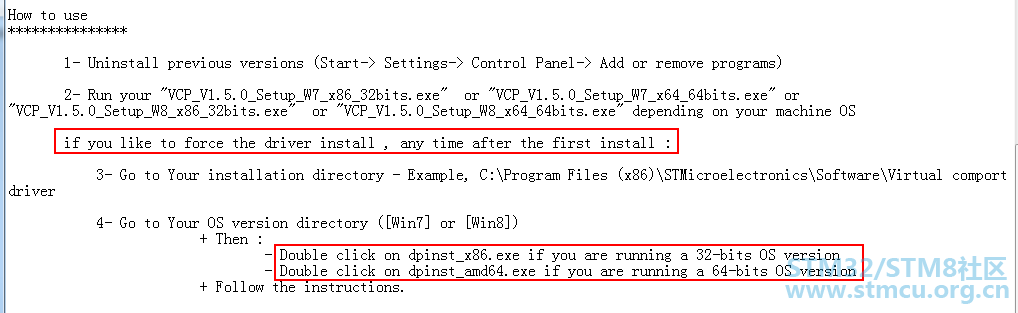

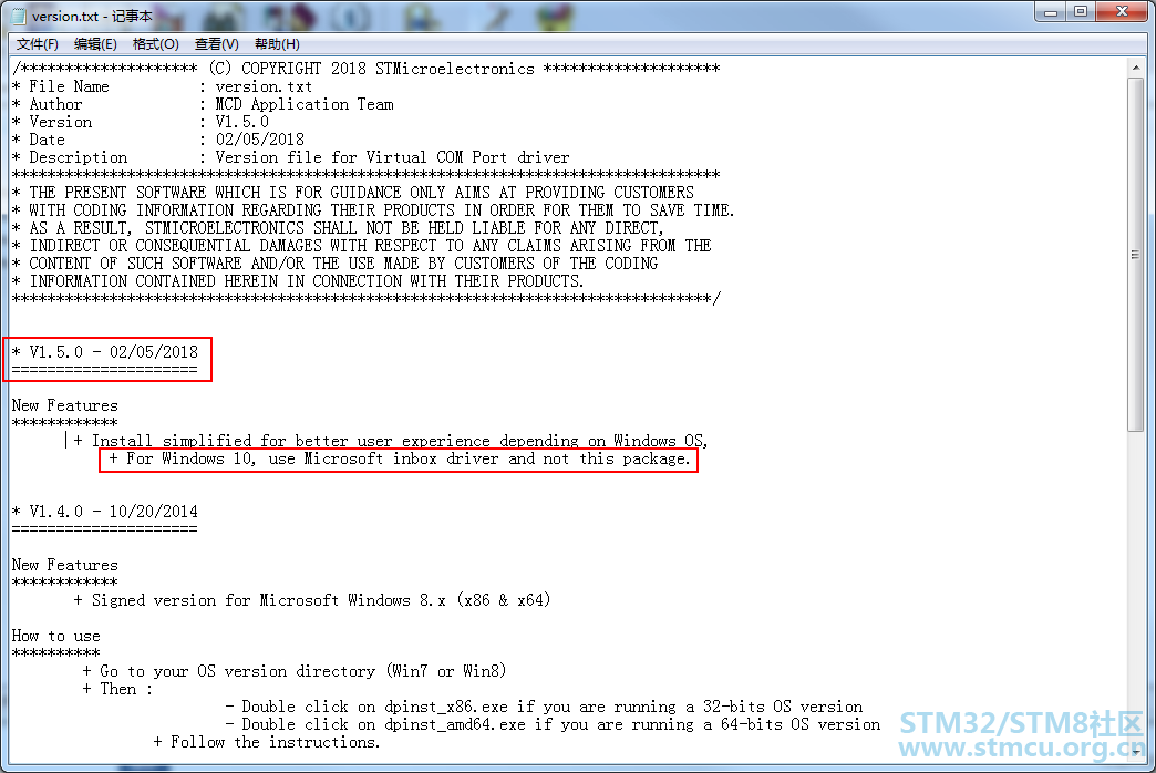

| 大家有没有在WIN10平台安装ST的USB Virtual COM Port driver的时候,发现还是识别不了,然后需要进入C盘再次安装驱动才可以识别到USB模拟转口,这样的操作貌似不太舒服呢,本来就是驱动的问题,客户不懂,还以为是不行呢!!! 谁又遇到过类似的现象,可以帮忙一起看看如何解决的。 我安装的驱动在ST官网:http://www.st.com/content/st_co ... /stsw-stm32102.html 想做到免驱动,WINDOW自带,发现是不可能的梦想。 ![]() ![]() |

对,就你你说的这个现象,我的设备到了终端用户手上,了解后应该是WIN7或者WIN8,不是我之前误接是WIN10,点击了VCP.EXE安装驱动后,没有再进入到C盘点击dpinst.exe,就识别不出COM口,我就觉得这样在一些不懂安装的客户使用就显得相对复杂了。貌似在WIN10上就是什么都不用安装,可以直接识别出COM口了 。这样的用法才是用户想要的。大家有没在WIN10上试过,是否是WIN10自带驱动,免安装了。
我试过好多次,都是这样啊
