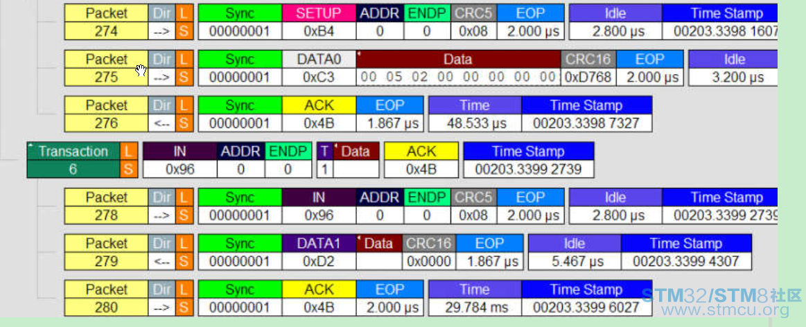

| 第一个:比如在USB枚举阶段,设备usb模块是收到setup令牌包之后马上进入中断 ,还是在setup的ACK之后进入中断? 第二个问题:设备处理in packet阶段,是收到in packet马上进入中断 还是在发给host数据data0之后呢,或者是ACK之后? 第三个问题:同理out处理时什么时候进入中断,是收到out packet之后 还是设备收到data1数据之后,还是ACK之后?

所以 所有的in out都是在收到ACK之后才进入中断?
本质上来说,USB的中断也是数据传输的一种类型,不能打断正在传输的数据或指令序列,否则会造成USB通信异常。
