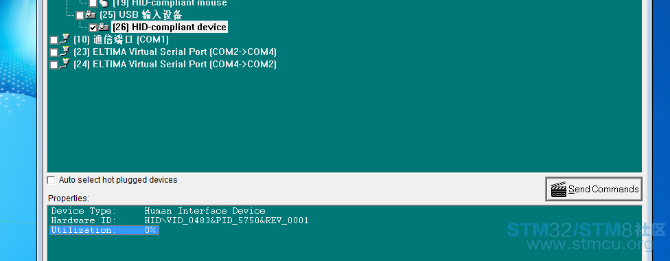

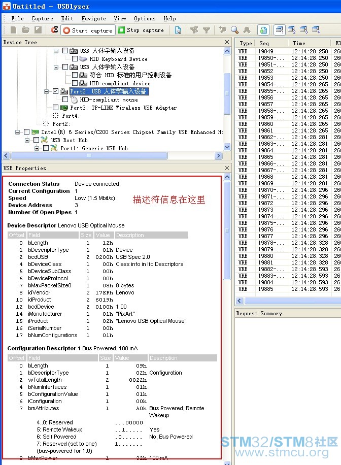

描述符在你插上USB口,还没开启捕捉时已经完成了,你抓不到的。或者插上USB口后,开启捕捉,硬件复位一个MCU,然后看有没有数据抓到。再或者用bushound发送软复位命令下来,这个得看你的设备支不支持软复位命令。

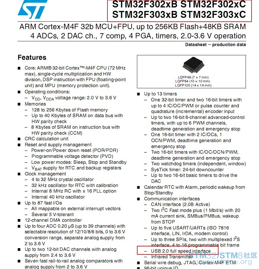

USB是低速、全速、高速,是靠D+、D-数据线上的1.5K上下拉电阻来决定的。
不过也得硬件支持才行,F302是全速USB,一般只支持全速,高速和低速都不支持。
或者换软件USBlyzer。

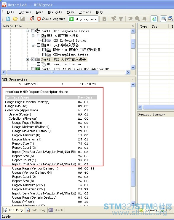

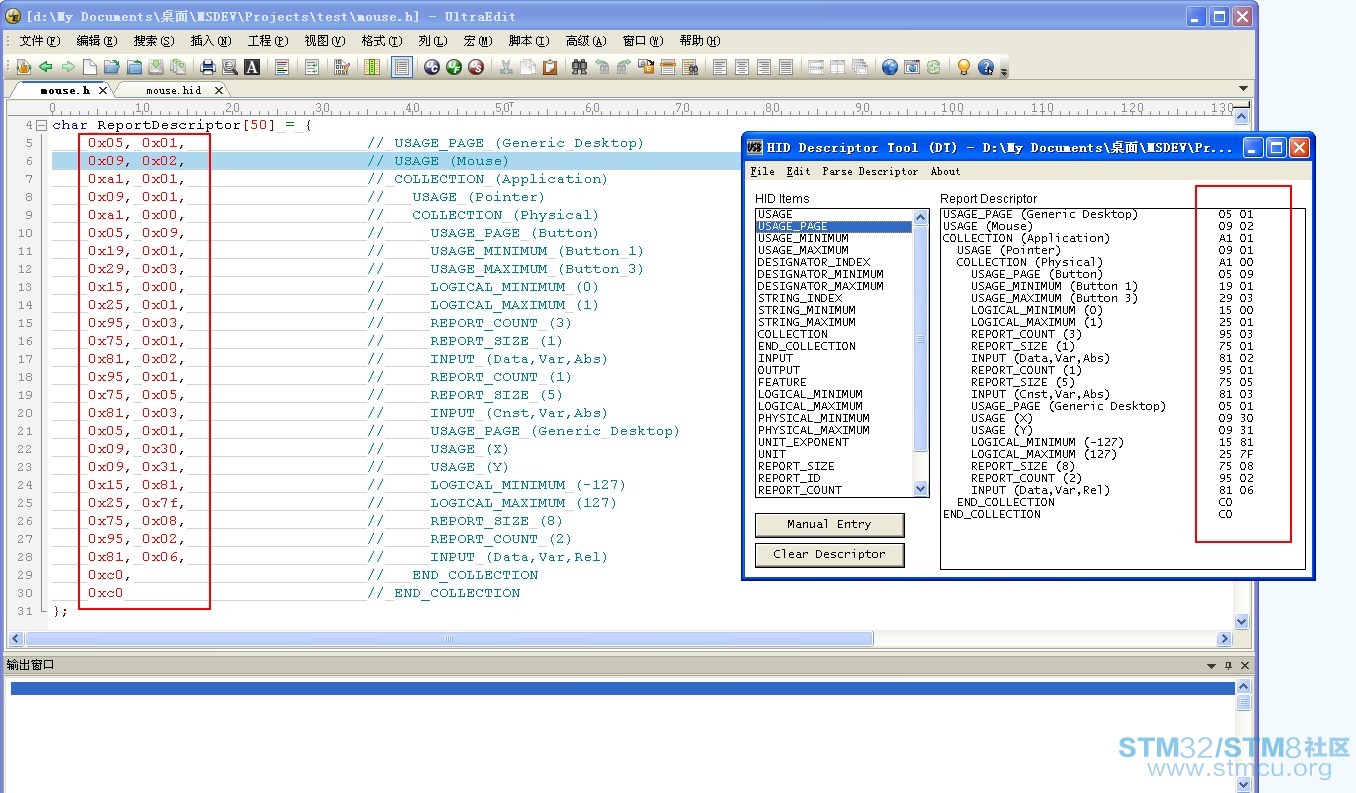

可以插上USB,直接用USBlyzer看一下。也可用HID Descriptor tool工具看,但你的文件格式不对,看不了,必须配合USBlyzer中的数据,重新生成hid文件。

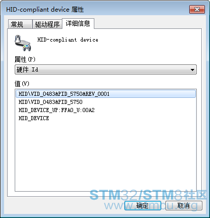

在usagepage文档中有很大定义的设备我知道如何解释,但是里面有一些未定义的usagepage我不知道如何分析,比如图片上这个, 0x06,0xa0,0xff, 自定义页 0x09,0xa2, 这个什么意思呢,这个A2可以随便改写吗?
0x09,0xda,这个da又如何解释呢?望大神赐教。
