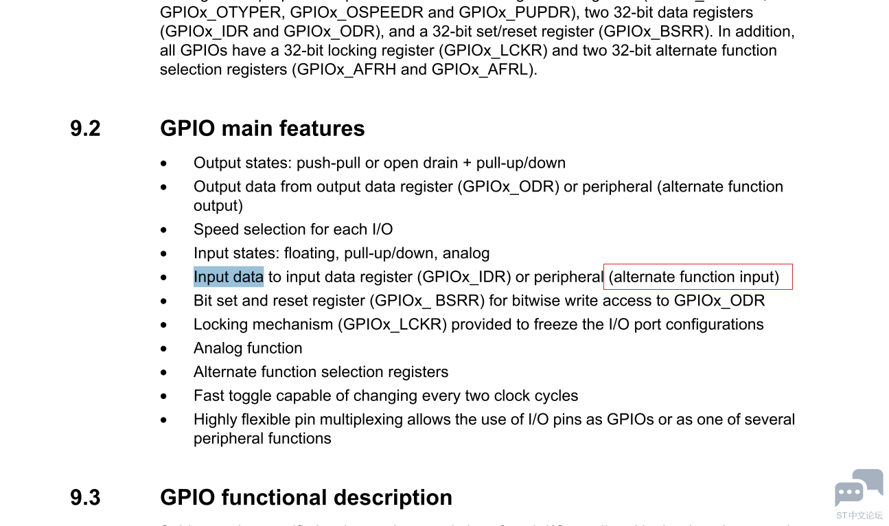

butterflyspring 回答时间:2026-6-16 16:23:52
对于STM32G4来说,手册上描述是可以的
补充一下,探查I2C总线的故障,最好还是拿示波器观测一下,毕竟时序非常重要,
看起来也直接。
