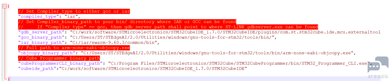

1、 $STEDGEAI_CORE_DIR/scripts/N6_scripts/config.json被正确配置
修改上面的脚本,确保所有工具都能被正确找到

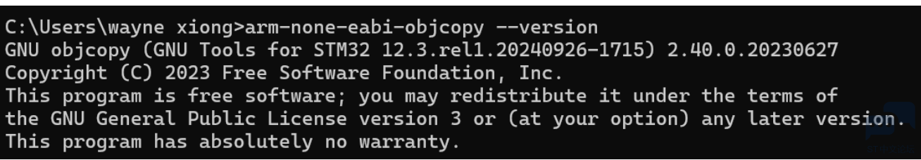

2、arm-none-eabi-objcopy.exe的路径加入系统path环境变量。
运行下面脚本,检测是否OK。

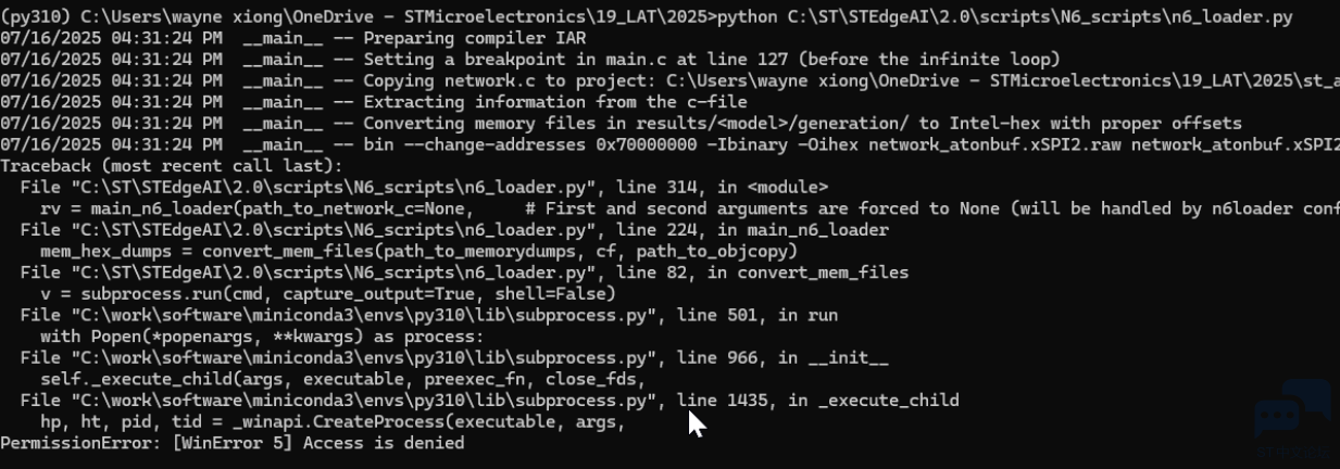

1、权限不够,解决方法
--用管理员重新打开cmd shell后,重新执行。
--将STEdgeAI安装到用户目录后,重新执行

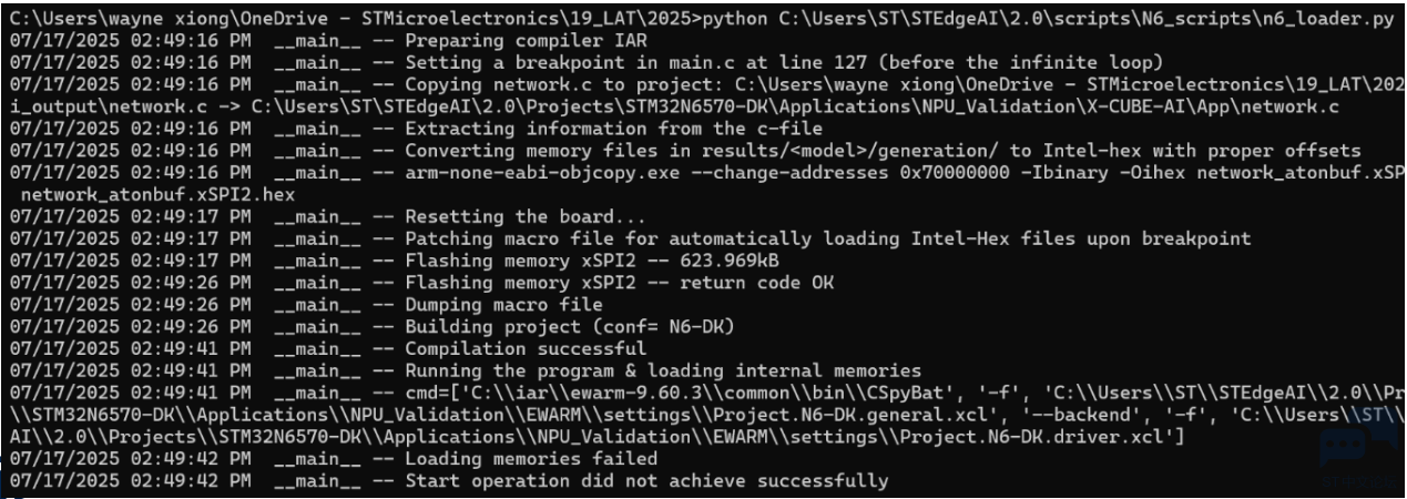

2、由于IAR版本不兼容导致的,9.60.3版本中没有了armbat.dll,解决办法
①在STEdgeAI\2.0\Projects\STM32N6570-DK\Applications\NPU_Validation\EWARM\settings 目录下打开Project.N6-DK.general.xcl文件。
②将armbat.dll替换为armLibsupportUniversal.dll,并保存。
③重新执行。

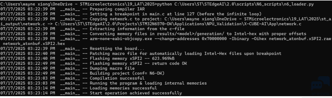

三、编译和下载-------成功界面
Note:成功后,开发板不要断电,由于代码是运行在RAM中,断电会导致代码丢失,需要重新运行上面的步骤。

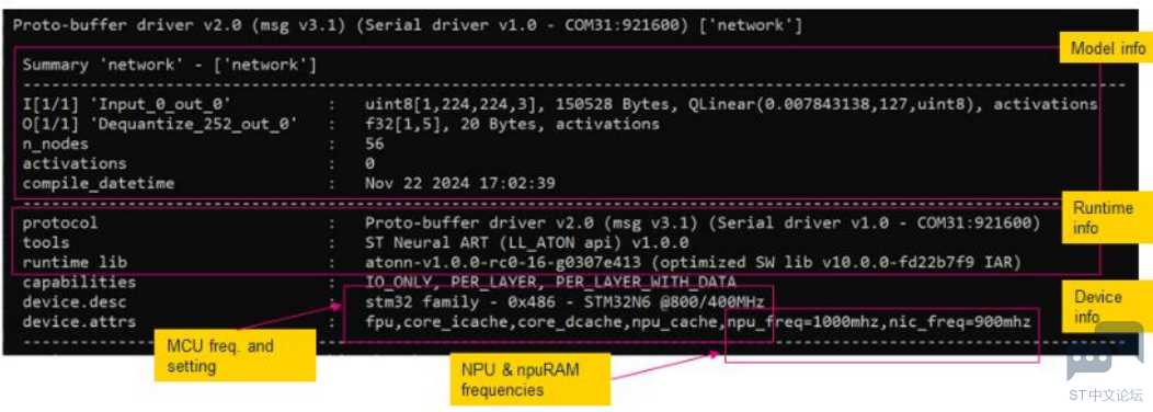

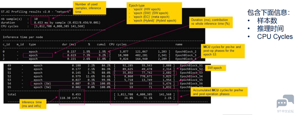

四、评估基本性能
运行下面的脚本完成简单评估(路径自行替换):
--如果是CMD:set PYTHONPATH=C:\Users\ST\STEdgeAI\2.0\scripts\ai_runner
-- 如果是PowerShell: $env:PYTHONPATH= C:\Users\ST\STEdgeAI\2.0\scripts\ai_runner
---python C:\Users\ST\STEdgeAI\2.0\scripts\ai_runner\examples\checker.py -d serial:921600 --perf
only -b 10

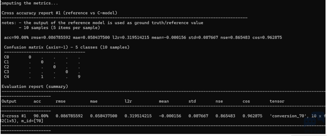

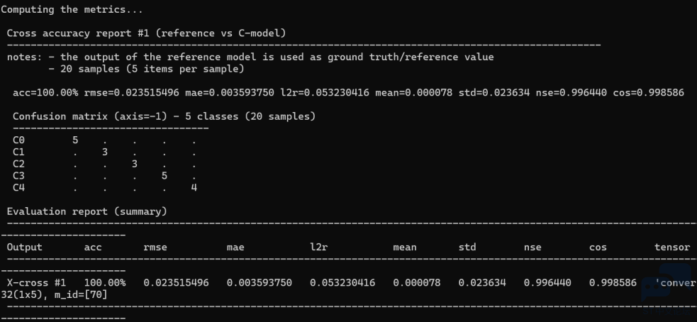

五、.评估准确率
1、随机数据
运行以下脚本使用伪随机数据进行模型验证(这里默认使用的是伪随机数据):
stedgeai validate -m mobilenet_v2_0.35_224_fft_int8.tflite --target stm32n6 --mode target -d
serial:921600
2、真实数据
运行以下脚本使用真实数据进行模型验证:
serial:921600 -vi input_20_images.npy
Note: -vi 表示真实的数据集,input_20_images.npy的shape为(20, 224, 224, 3),代表20张224x224x3
的图片
