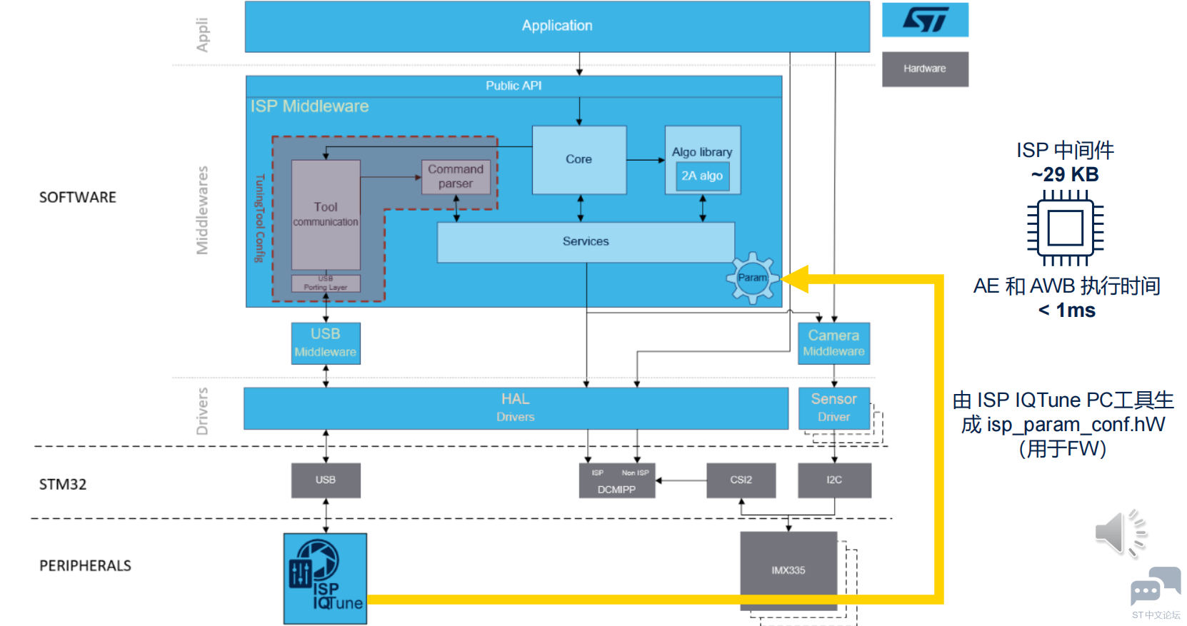

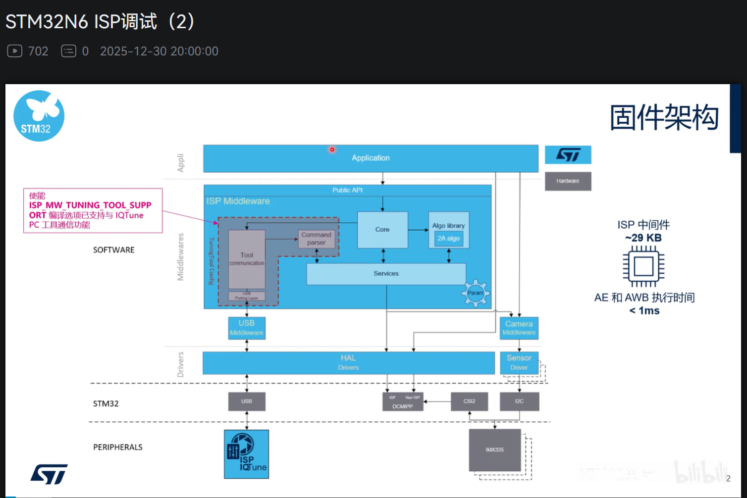

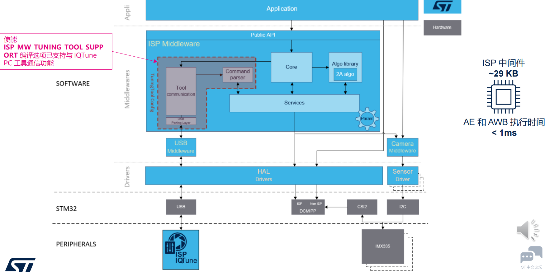

一、ISP 嵌入式软件
1、固件架构

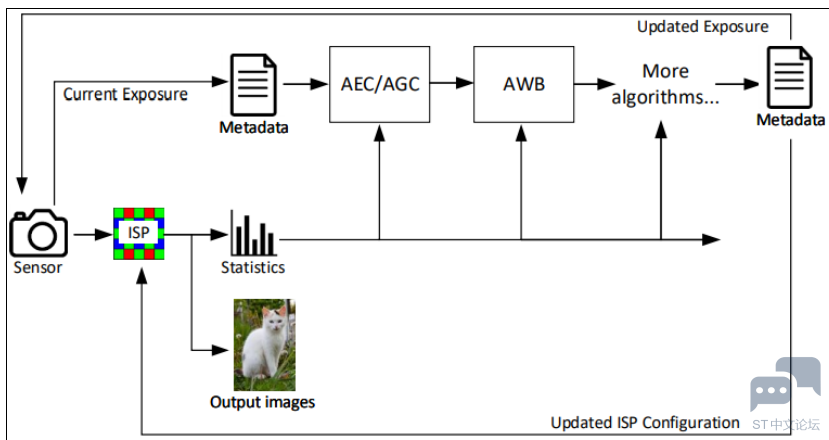

2、ISP 中间件功能
①2A 算法
AEC ,自动曝光控制(Auto Exposure Control )
--曝光是在图像传感器侧调节
--用来调节图像传感器接收的光量
AWB,自动白平衡 (Automatic White Balance)
--保持中性/灰色(白色像素显示为白色)
--识别场景的光源(评估场景的色温和亮度)
--设置正确的颜色校正矩阵,将帧从传感器RGB空间转换为sRGB空间
②其它算法:
坏点校正:检测并校正传感器阵列上坏像素产生的伪影
黑电平校正: 根据传感器的增益(gain) 进行黑电平调整。

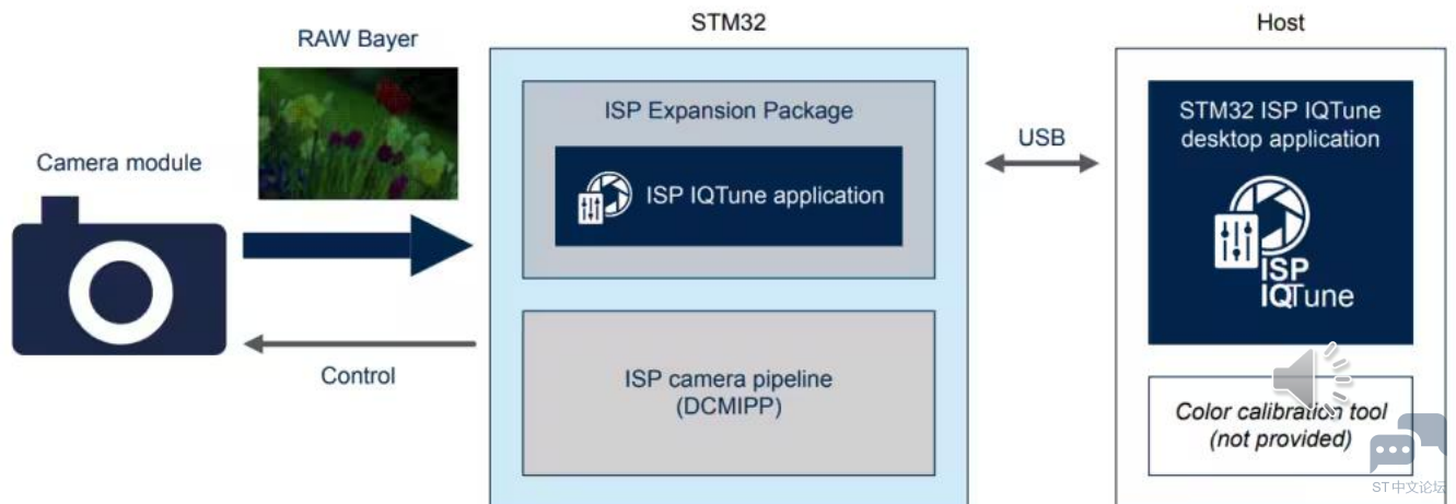

2、环境搭建
①PC端运行STM32 ISP IQTune 桌面应用
②目标板运行 ISP IQTune App
--FW: GitHub - STMicroelectronics/x-cube-isp
--可直接烧录:Projects/DCMIPP_ISP/Binary/STM32N6_ISP_IQTune_App-trusted.bin
③PC端使用 USB-A / USB-C 线连接目标板(通信)

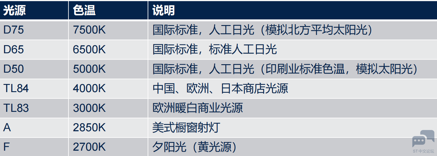

3、光源说明
