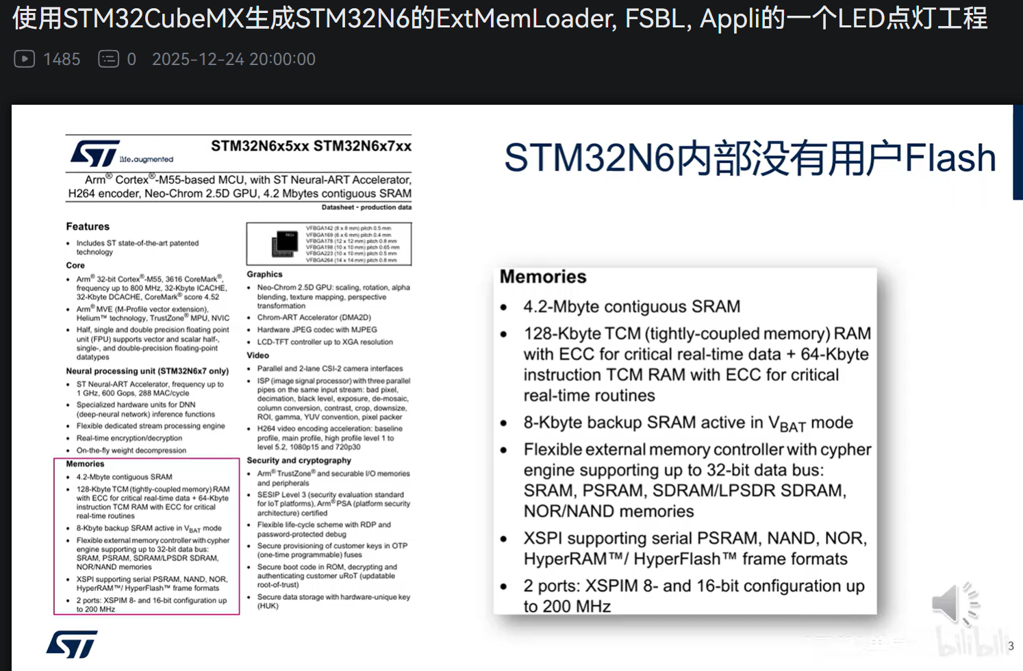

一、STM32N6内部没有用户Flash

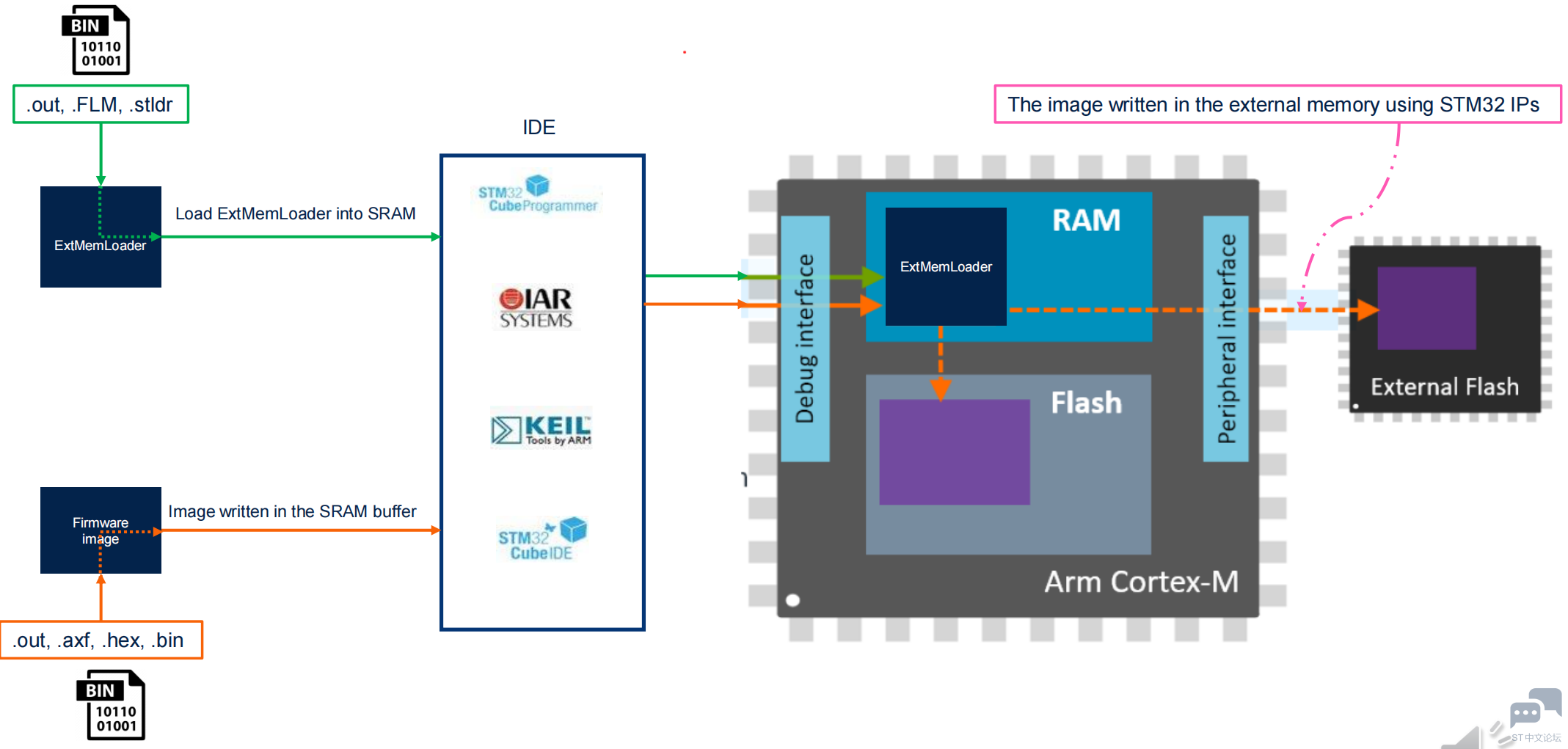

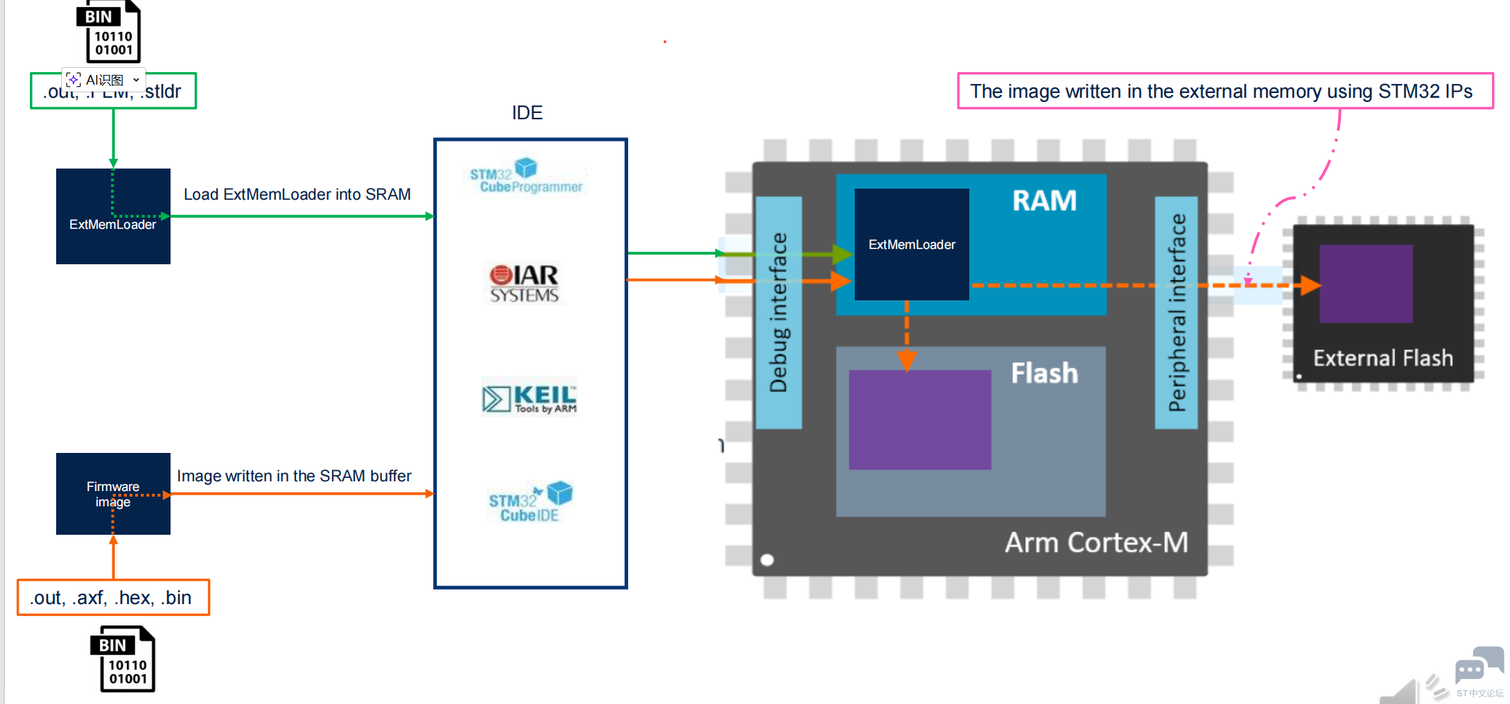

2、新增功能 EXTMEM_LOADER 中间层:
①为3种IDE提供不同的加载器入口点
②依靠ExtMem_Manager服务与内存进行交互,使用IDE入口执行标准操作,如(初始化/读取/写入/擦除/批量擦除/内存映射).
③支持不同IDE 开发外部存储加载器
四、不同IDE中Loader应用机制概述

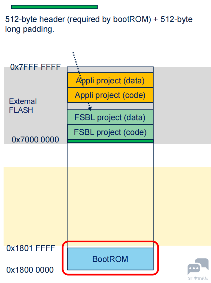

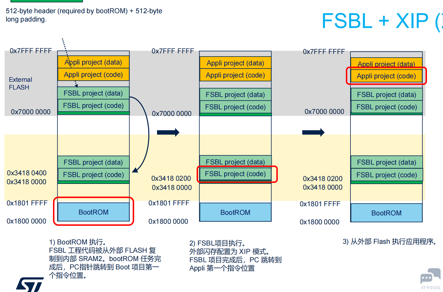

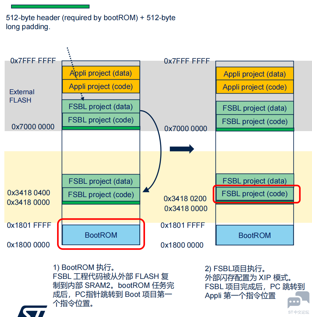

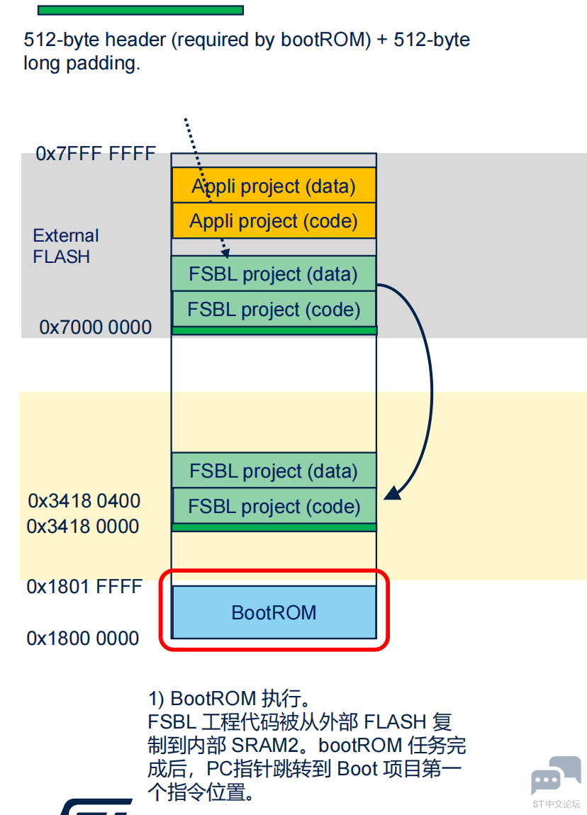

五、FSBL + XIP (就地执行)

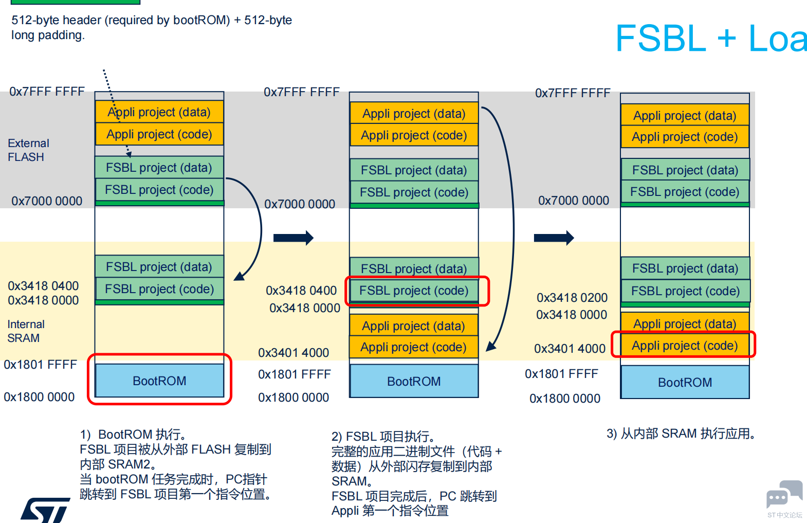

六、FSBL + Load & Run

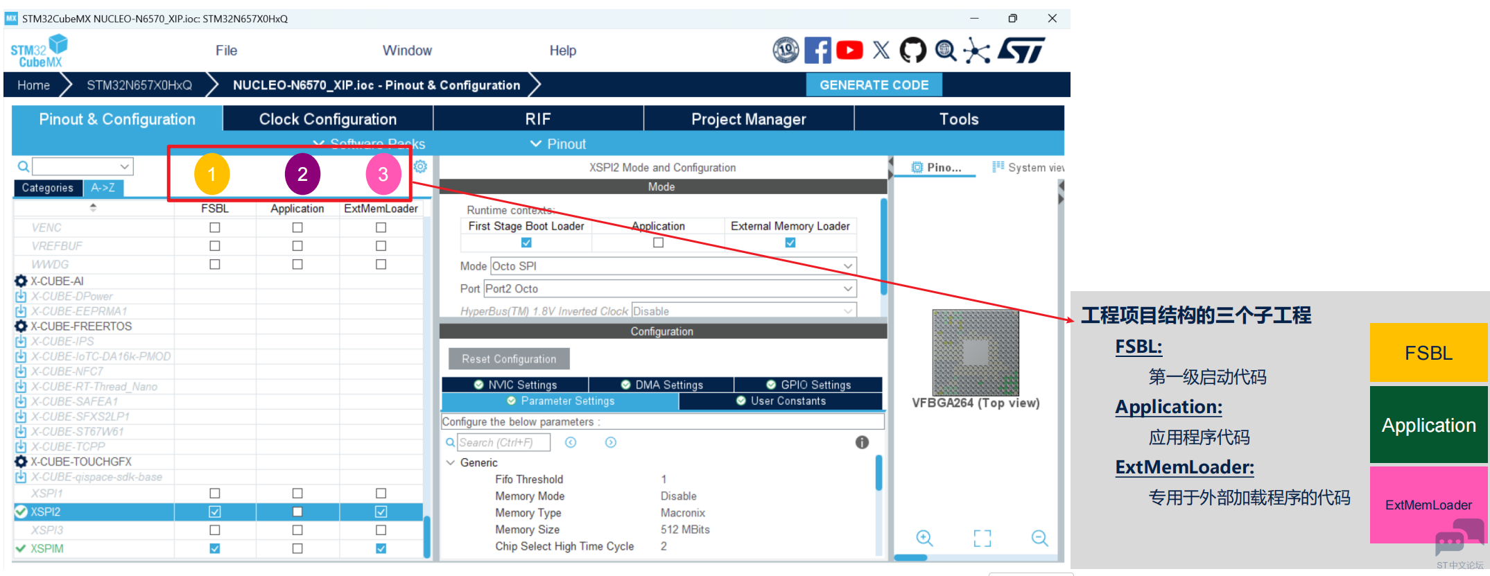

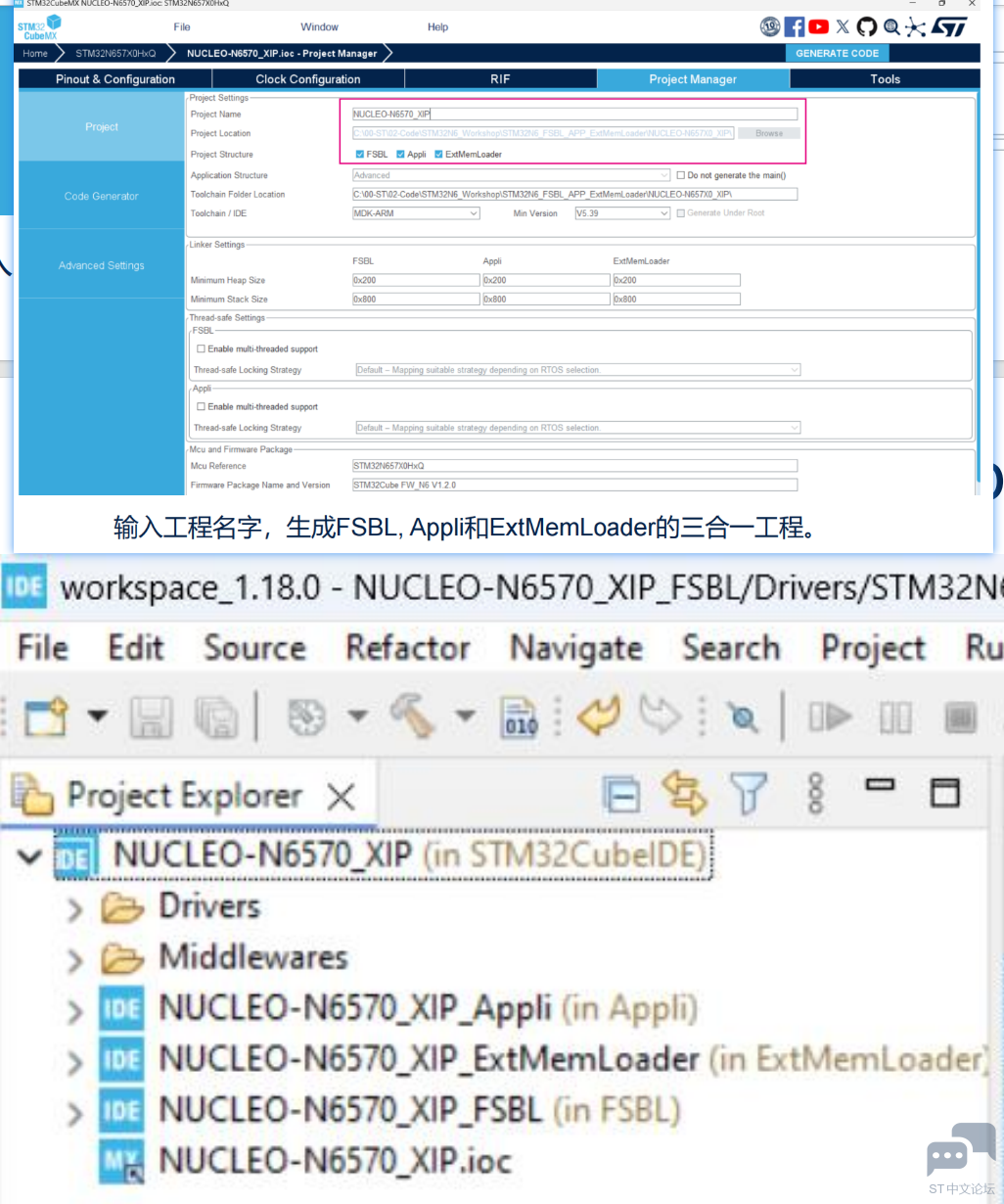

七、使用STM32CubeMX生成STM32N6的ExtMemLoader, FSBL, Appli的一个LED点灯工程
1、试验前准备
①硬件平台 NUCLEO-N657X0-Q开发板(STM32N6570-DK开发板或其他开发板也可参考此流程) ②PC端工具 STM32CubeMX 6.15.0(建议最新版本) STM32CubeProgrammer v2.20.0 (建议最新版本) IDE STM32CubeIDE v1.19.0 (建议最新版本) ③目标 搭建包含ExtMemLoader, FSBL, Appli的一个LED点灯工程
2、操作步骤详解
①打开STM32CubeMX,通过MCU选择开始,然后输入MCU型号,点击Start Project(这个相信大家都会了)

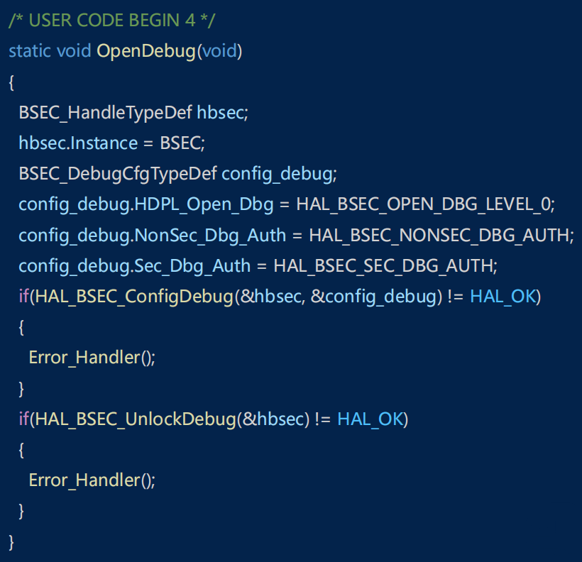

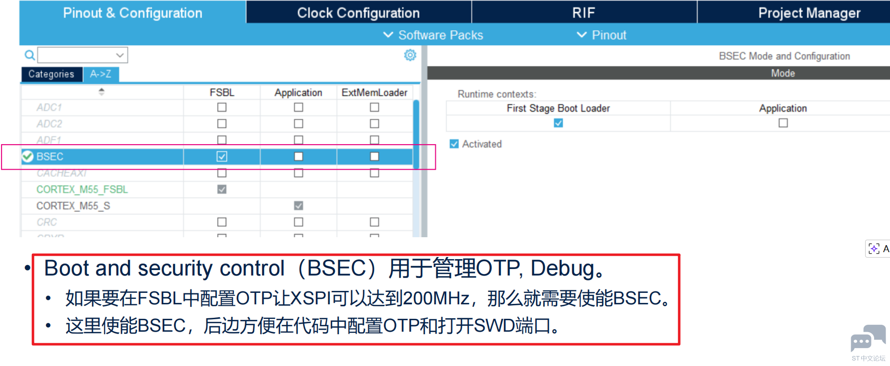

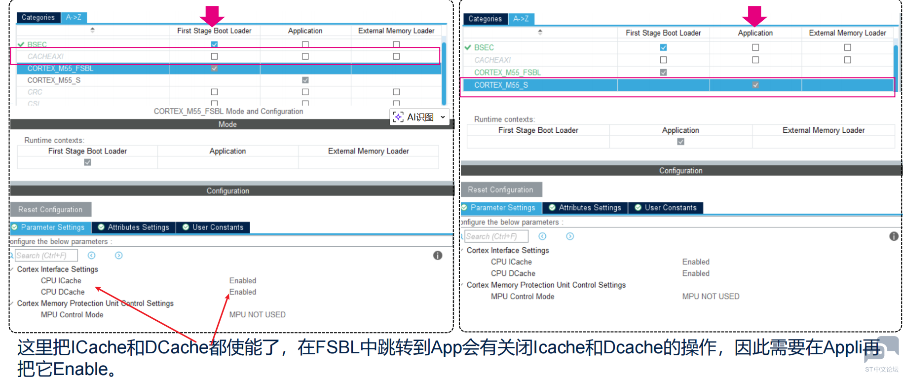

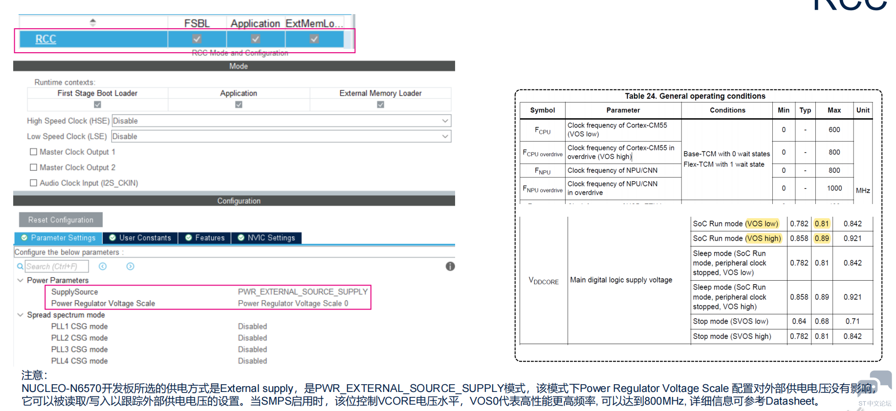

③在FSBL中使能BSEC
④配置FSBL和Appli的MPU

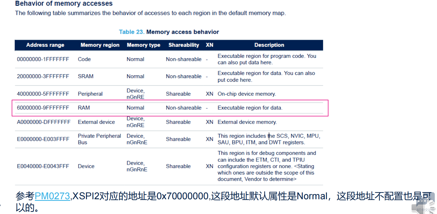

⑤XSPI对应的地址,其MPU属性配置

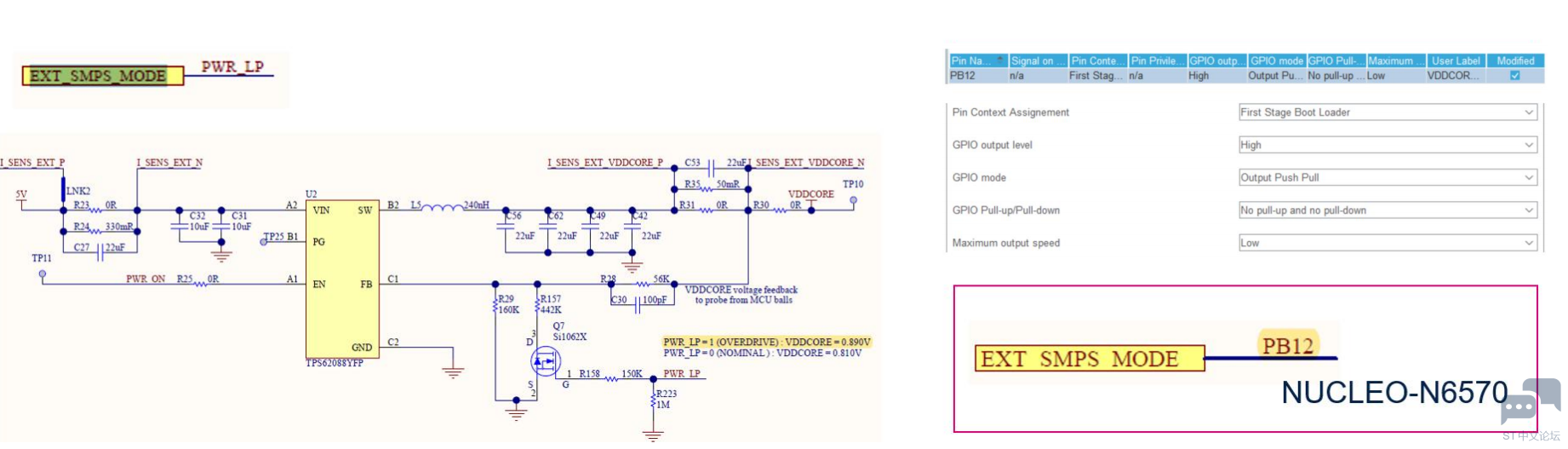

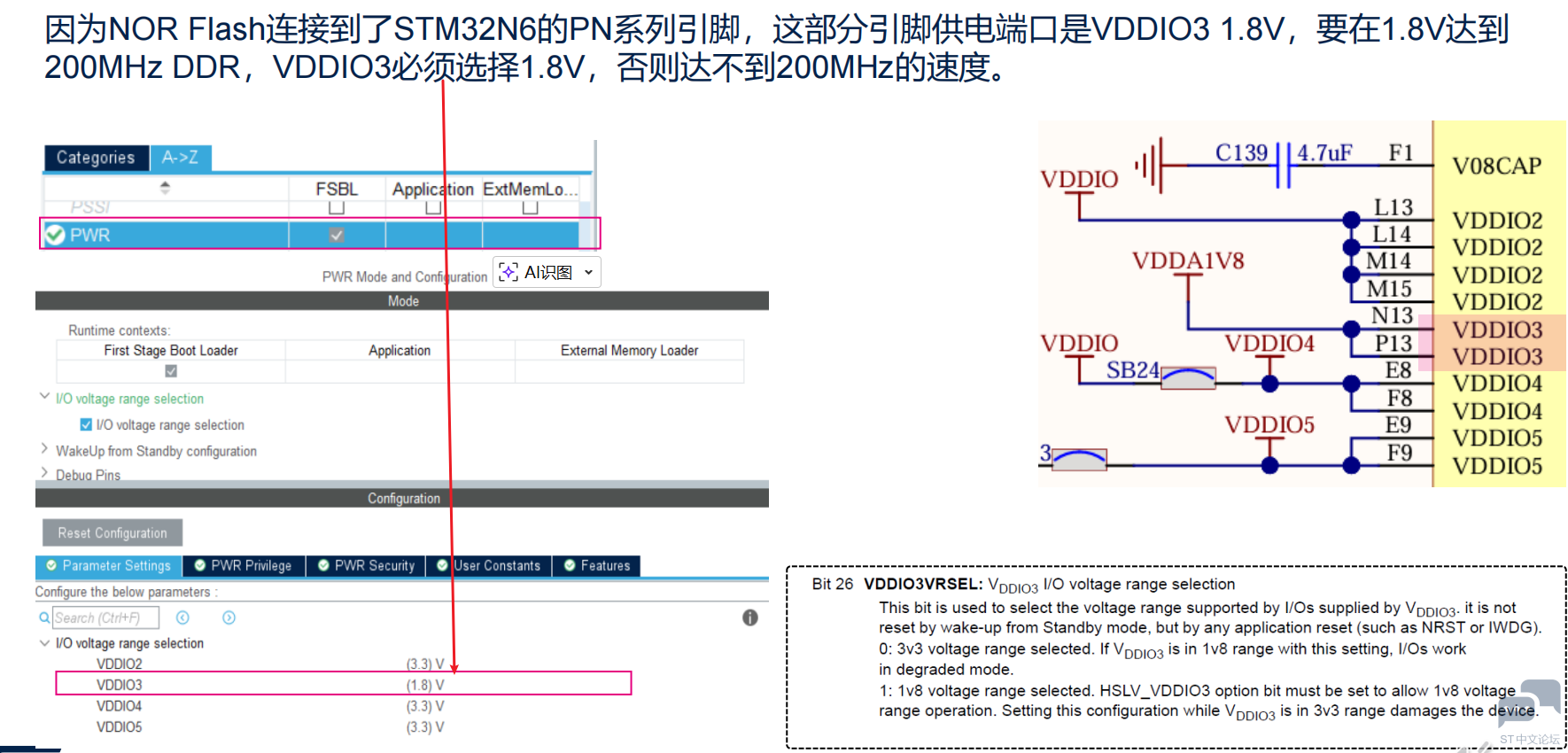

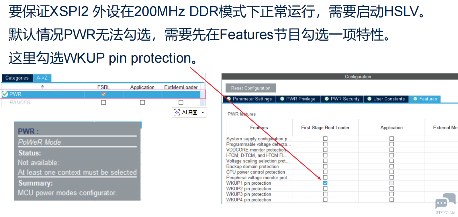

⑥PWR配置
⑦RCC配置
⑧GPIO配置

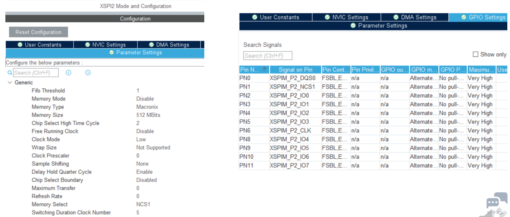

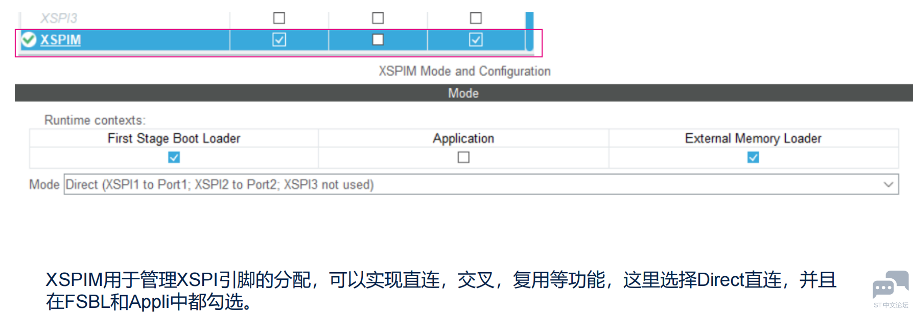

⑩XSPIM配置

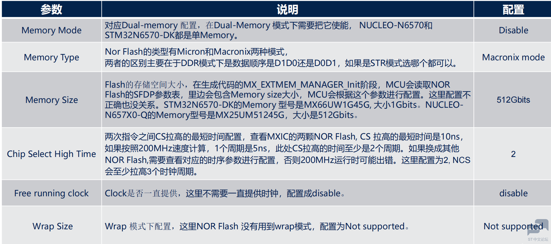

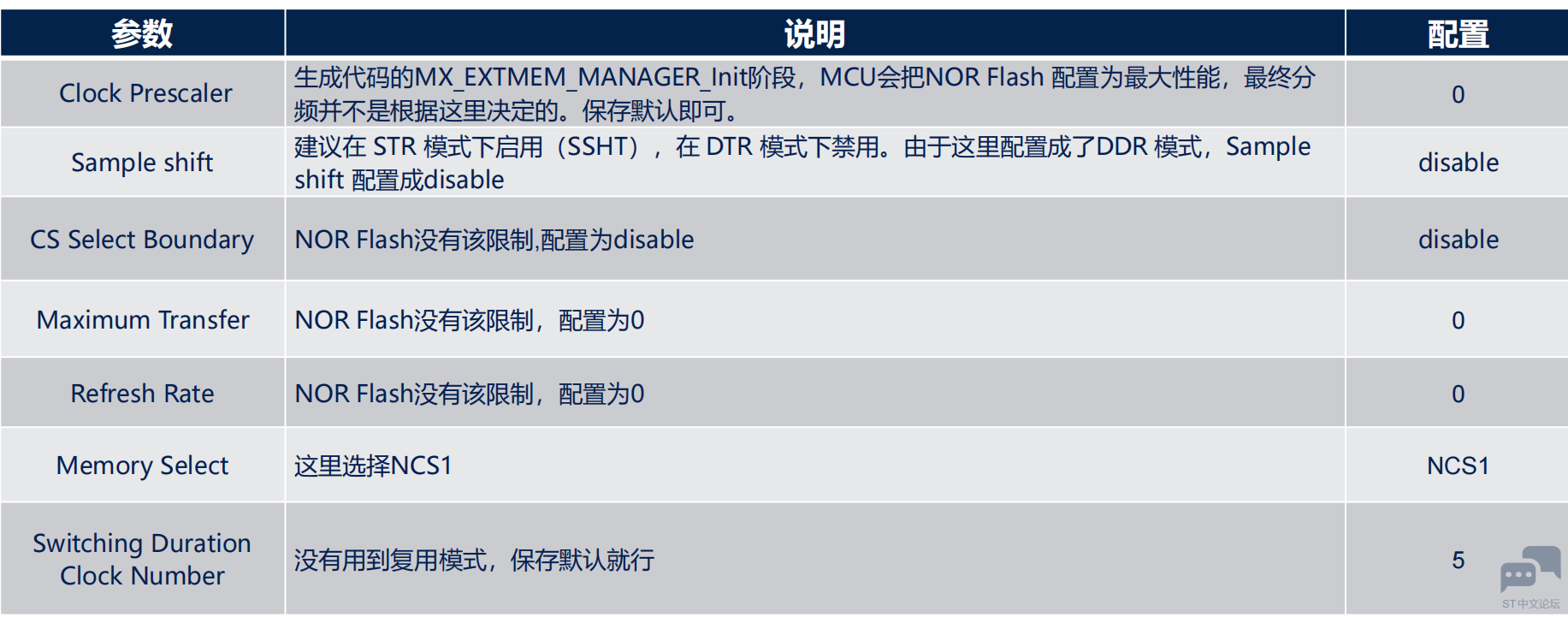

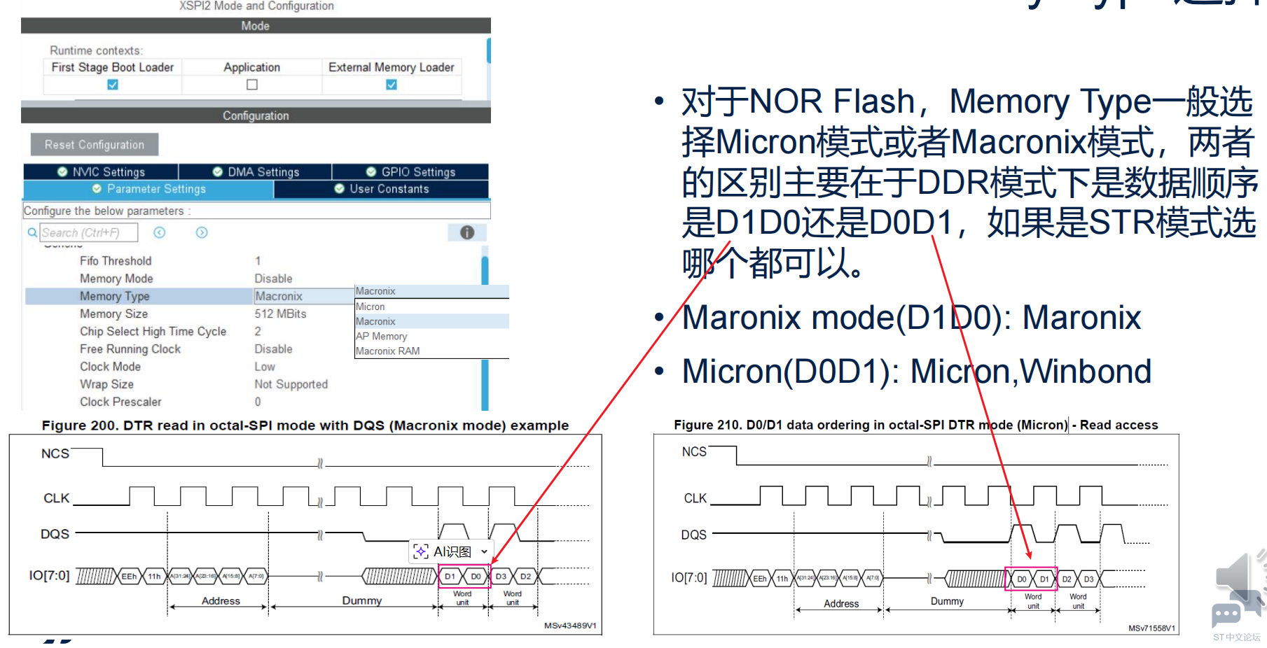

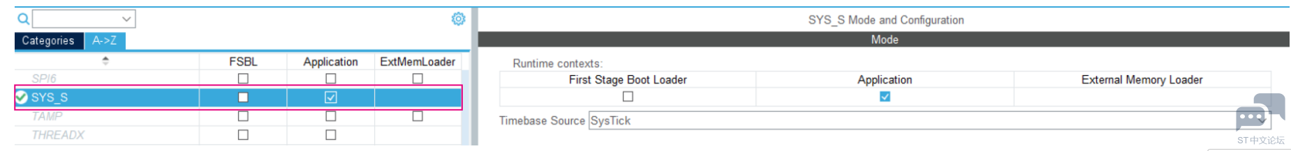

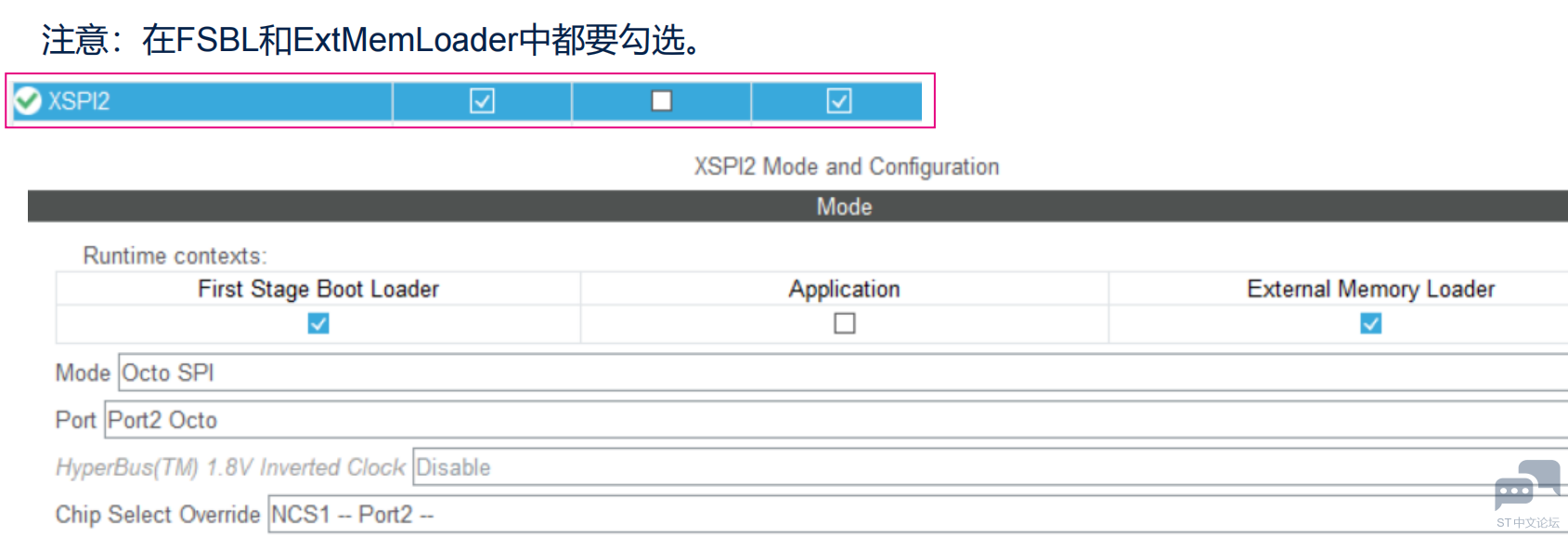

⑪XSPI2配置

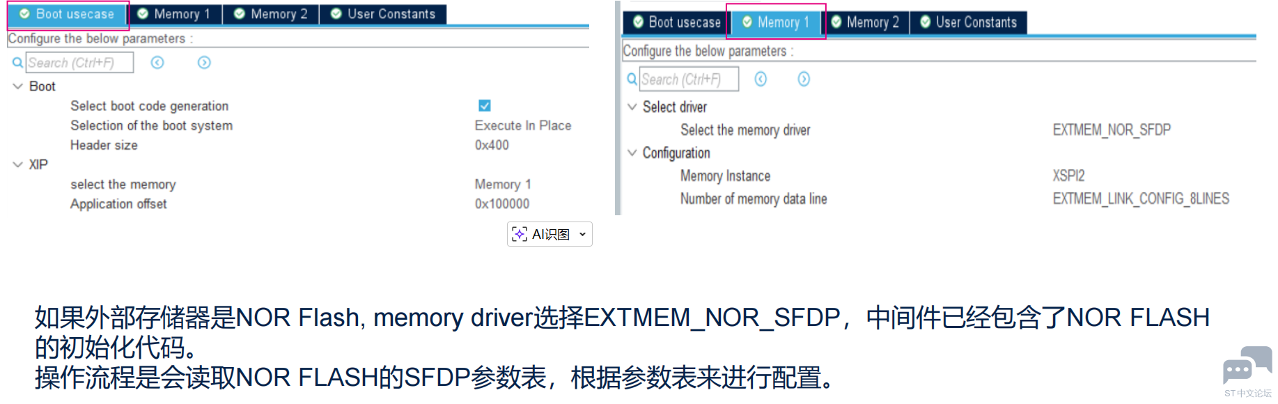

⑫Memory Type选择
⑬XSPI配置参数说明

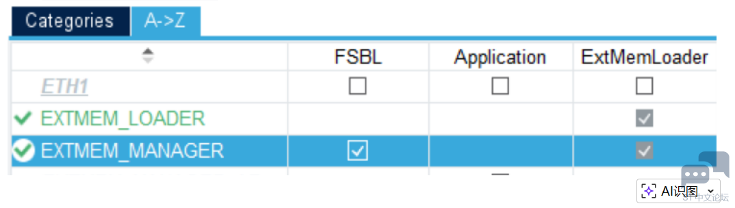

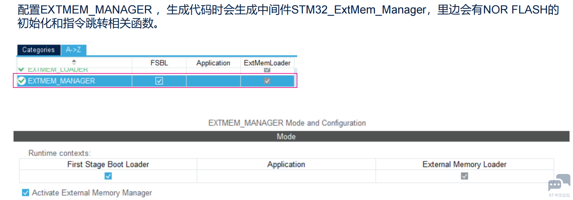

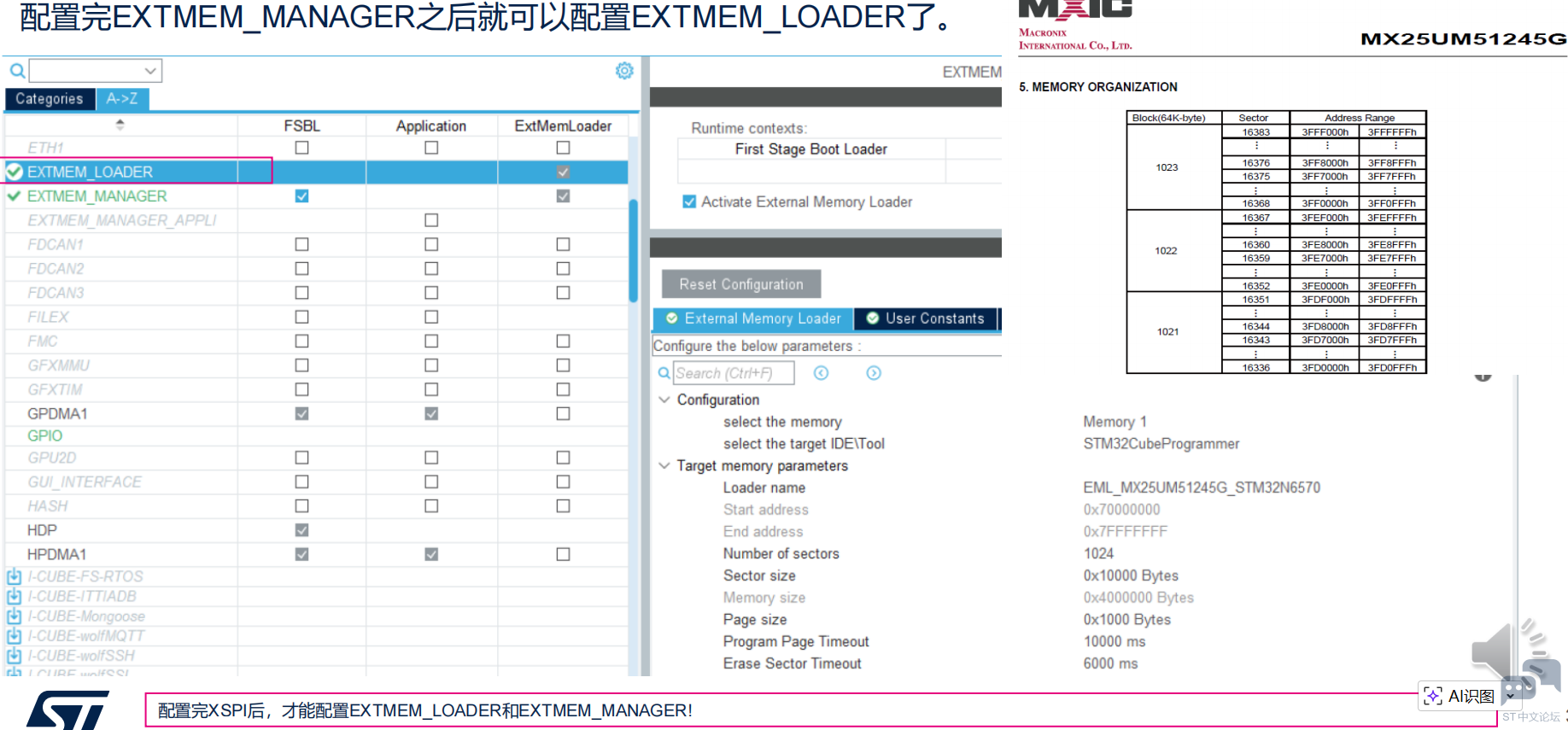

⑭EXTMEM_MANAGER配置
⑮EXTMEM_LOADER配置

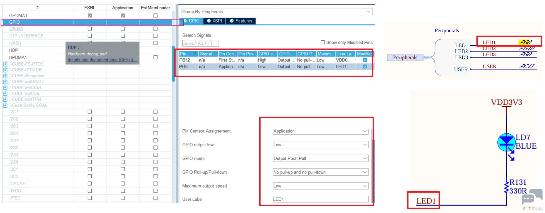

⑯在Application中配置LED输出

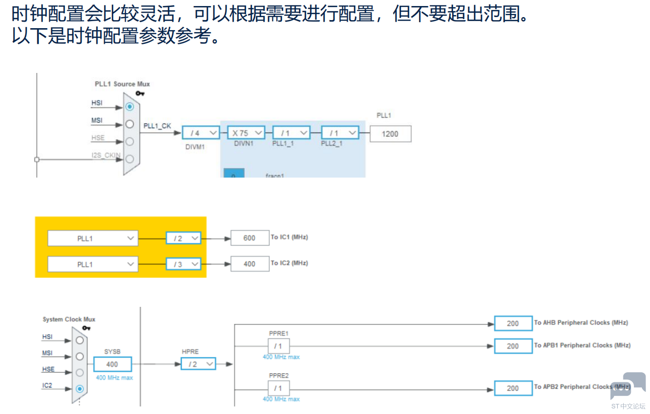

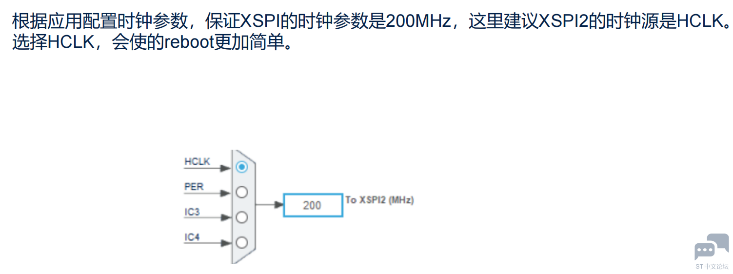

⑰Clock配置
⑱然后点击GENERATE CODE生成工程,生成代码后,使用STM32CubeIDE打开工程

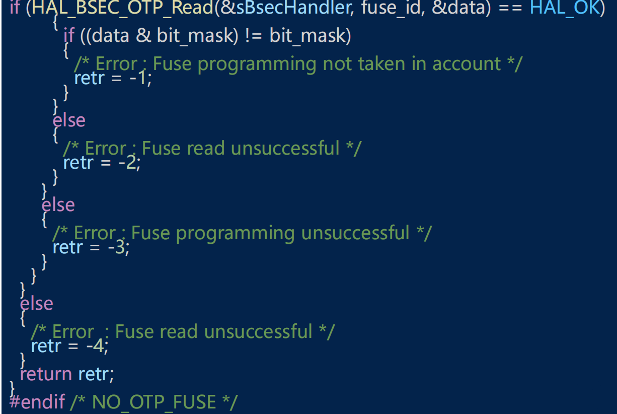

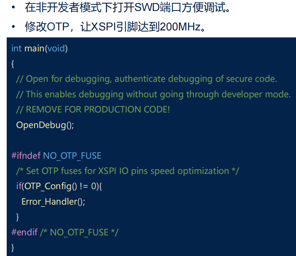

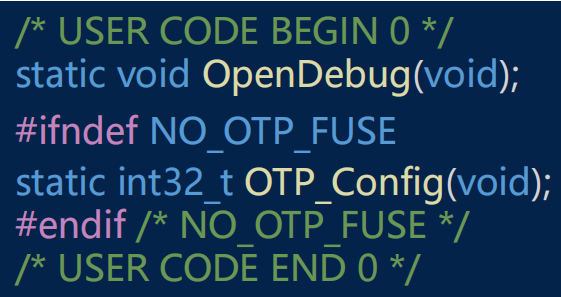

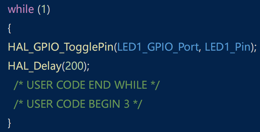

⑲在FSBL main.c添加代码
⑳在Appli main.c添加代码

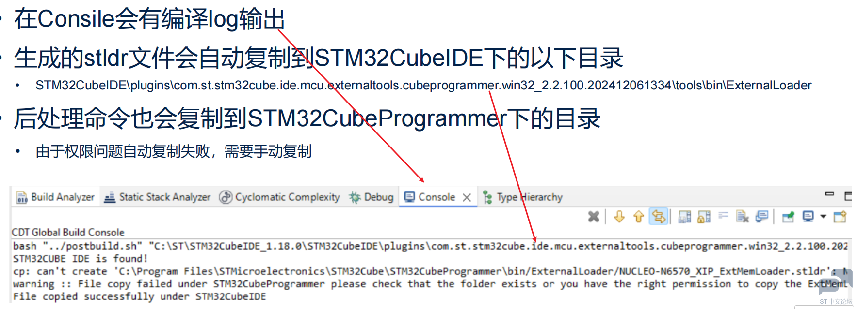

㉑编译ExtMemLoader子工程

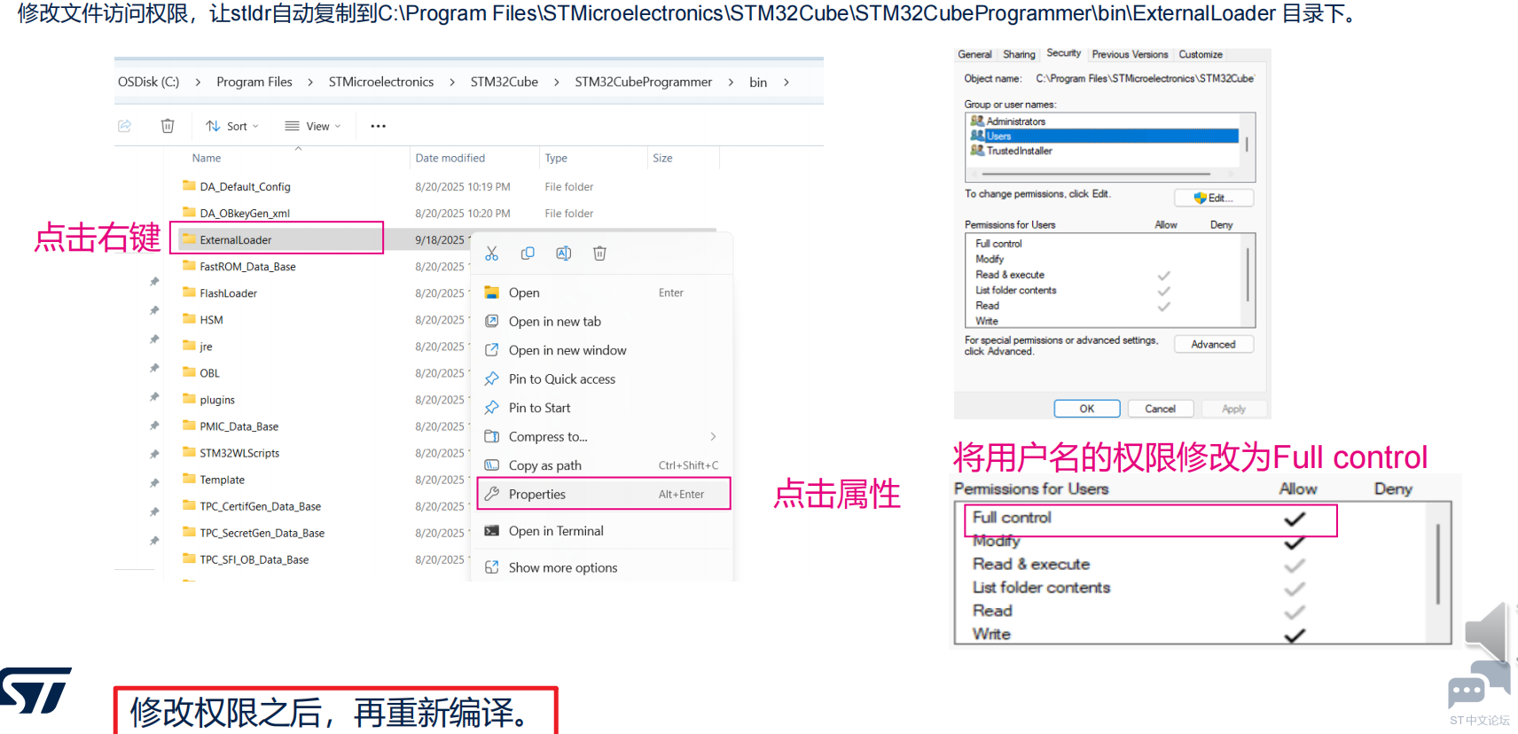

㉒修改文件访问权限

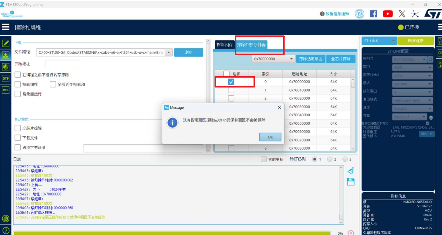

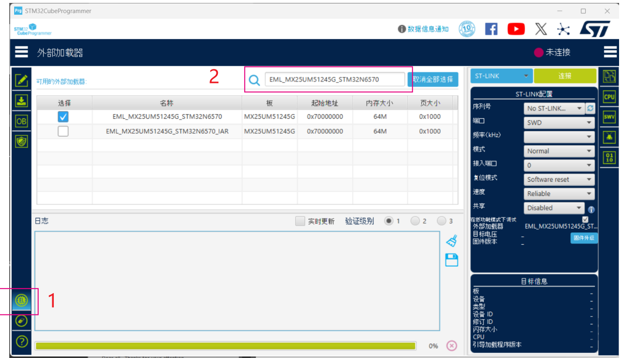

㉓STM32CubeProgrammer找到stldr

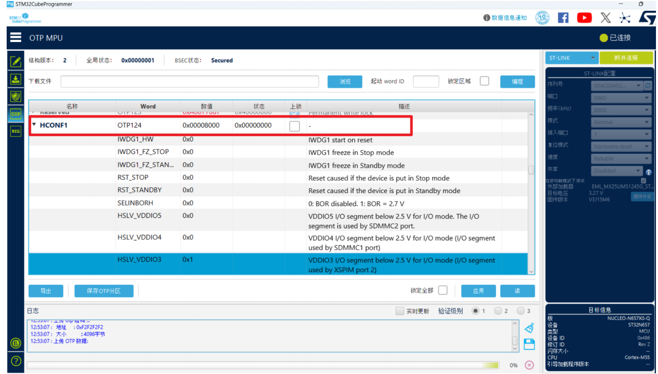

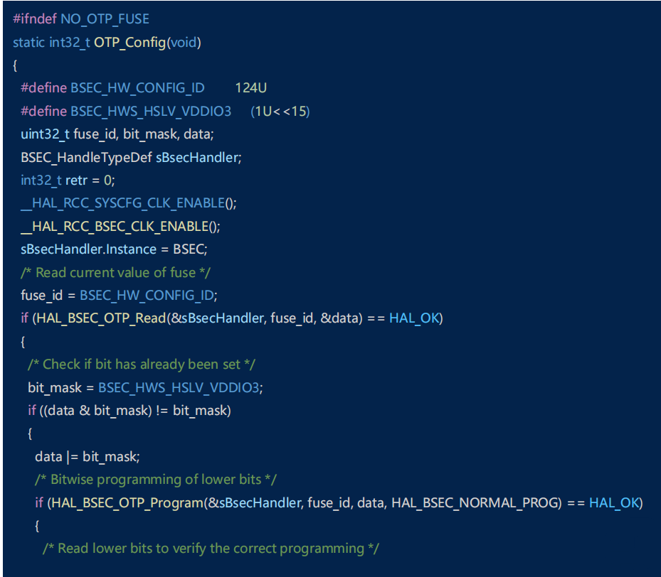

㉔查看OTP124 HSLV_VDDIO3状态

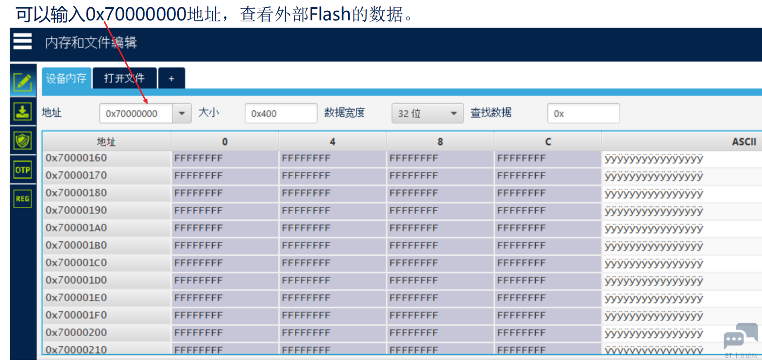

㉕stldr的验证,也可以擦除Flash扇区

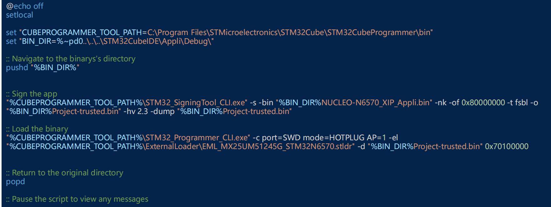

3、STM32N6 工程烧录和调试

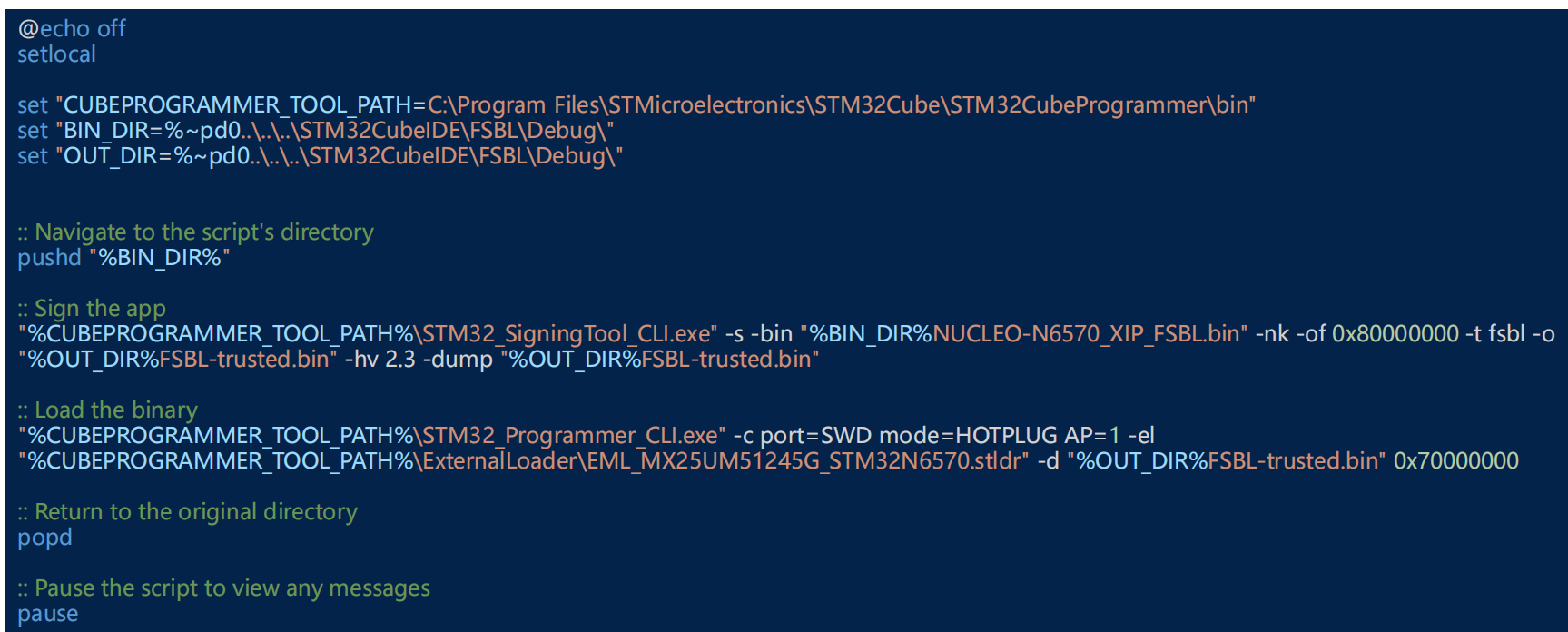

①FSBL烧录脚本
②Appli烧录脚本

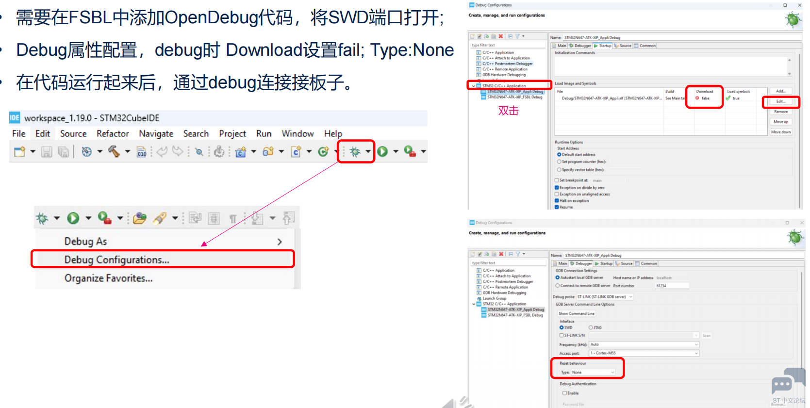

③XIP工程如何调试Application子工程
然后就可以正常调试了
