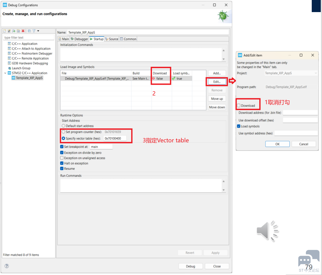

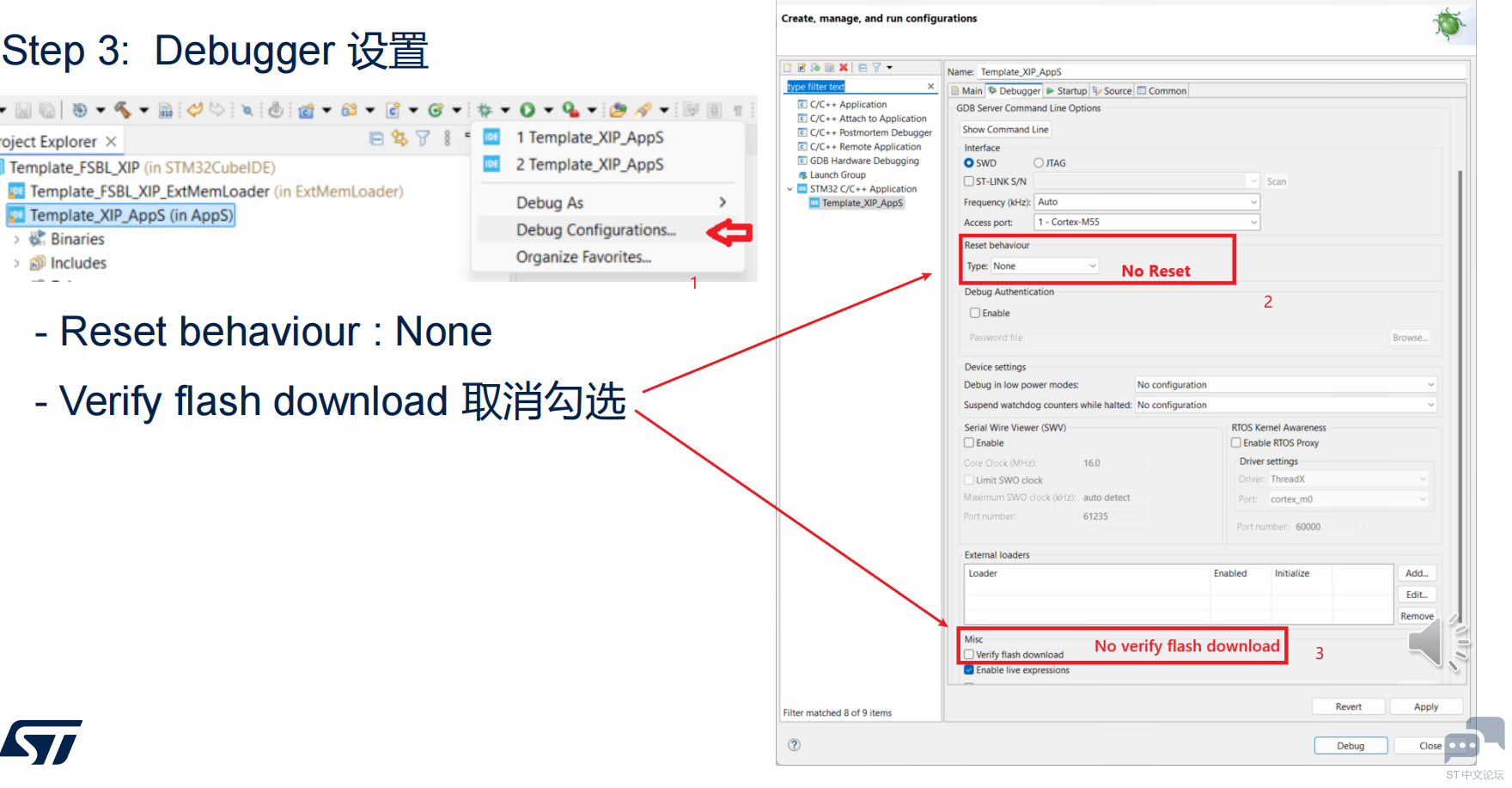

3、Debugger 设置
4、Debug Startup 设置
5、断电,切换到Dev模式,上电

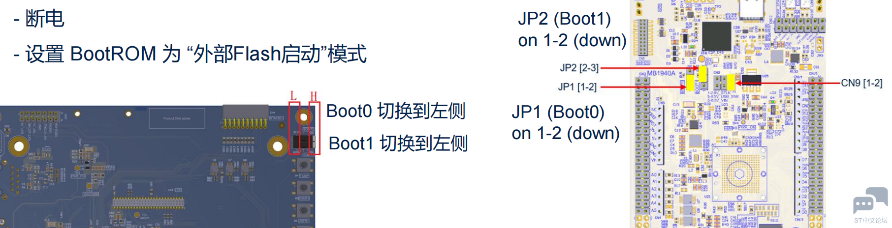

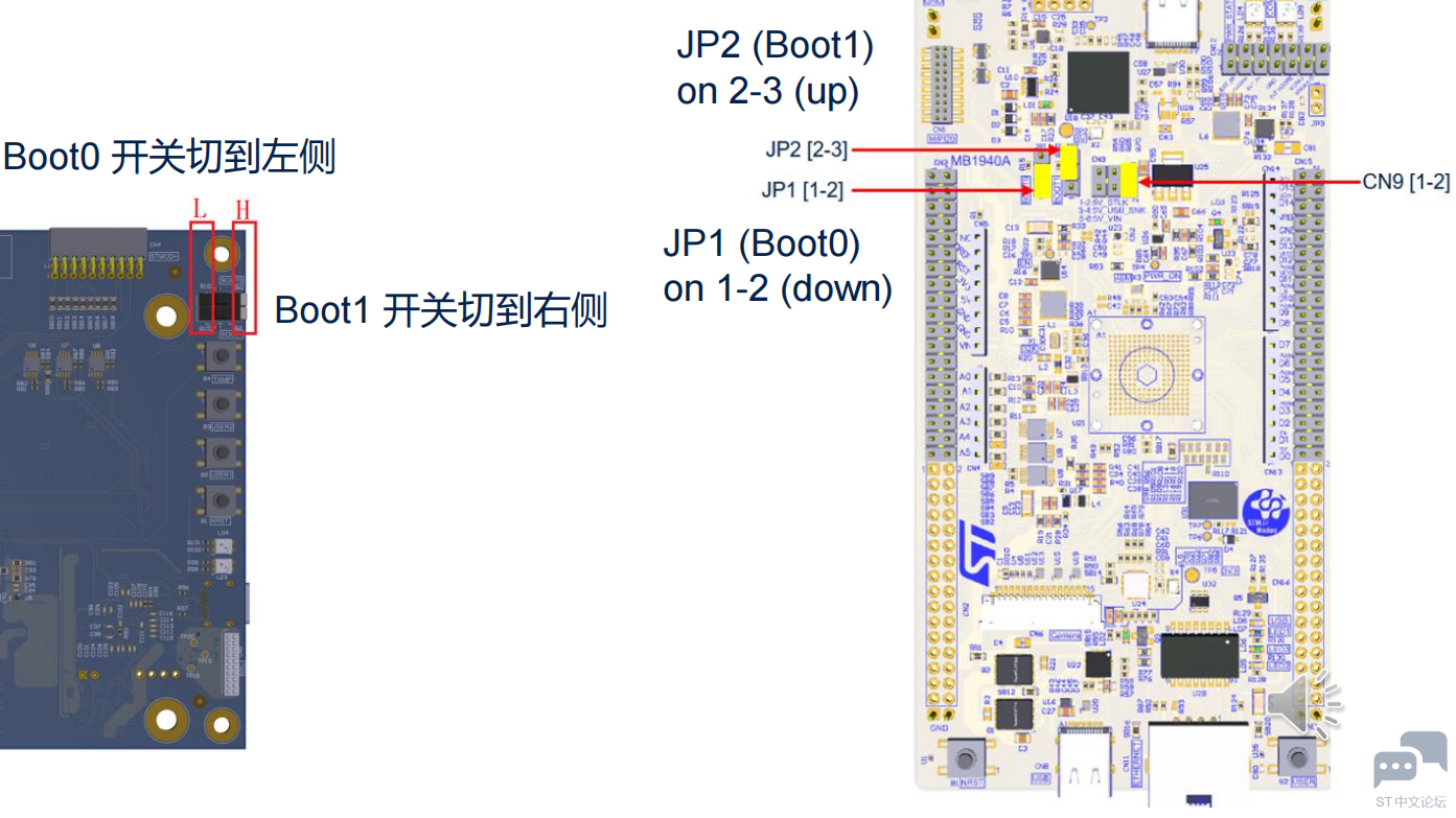

6、切换BOOT1开关(不断电)至 Flash启动模式,按Reset键;此时,可看到板上 LED1 绿灯闪烁
7、STM32CubeIDE 工具栏点击甲壳虫开启Debug,等待Debugger停在main入口
8、此时,可以开始按流程调试,基本调试功能正常
9、设置断点后改为Hardware断点,则可以正常停止。

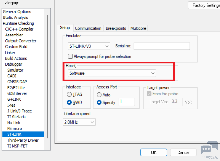

二、使用 IAR IDE 调试 XiP 应用
1、FSBL 代码中屏蔽跳转,编译,签名;烧录FSBL-Trusted 到0x7000 0000,
2、烧录App-Trusted.bin(已签)到 0x7010 0000或者烧录Apps(未签)到 0x7010 0400

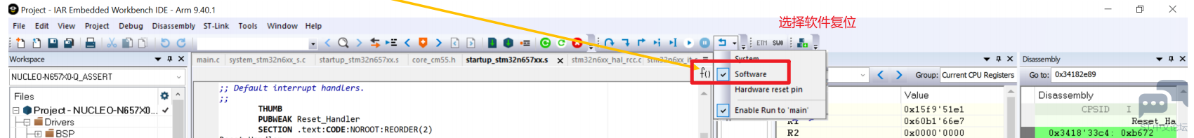

3、Application 设置 Software Reset
4、断电,切换到Dev模式,上电
5、切换BOOT1开关(不断电)至 Flash启动模式,按Reset键;
6、IAR 直接Debug 应用(Debug without Downloading)

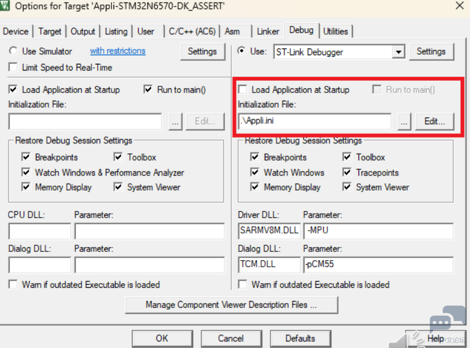

三、使用 Keil uVision 调试 XiP 应用
1、FSBL 中屏蔽跳转,编译,Sign;烧录FSBL-Trusted 到0x7000 0000
2、应用设置, Optimization –O0, 为了断点好设置。
3、编译应用,烧录Appli-Trusted.bin(已签)到 0x7010 0000或者烧录Appli.bin(未签)到 0x7010 0400
4、Debug 设置,使用Appli.ini
①使用Initialization File;创建Appli.ini (\MDK-ARM\Appli)
②Edit Appli.ini
//LOAD %[email]L@L.axf[/email] incremental // Load project binary
LOAD .\Objects\Appli.axf CLEAR INCREMENTAL
PC = _RDWORD(0x70100404);
G,main
5、断电,切换到Dev模式,上电
7、Start Debug Session,然后既可以正常调试了

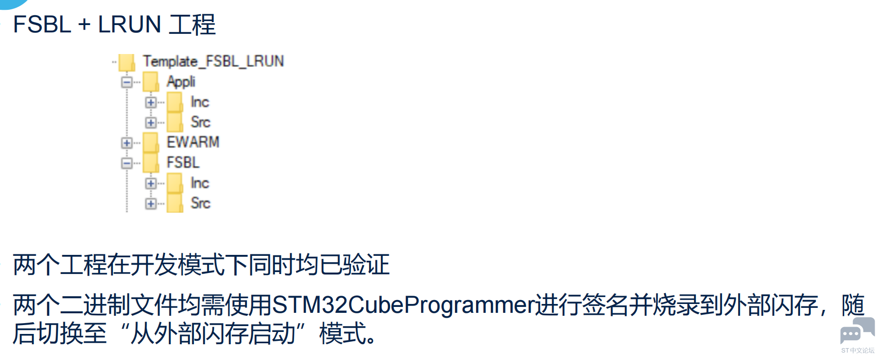

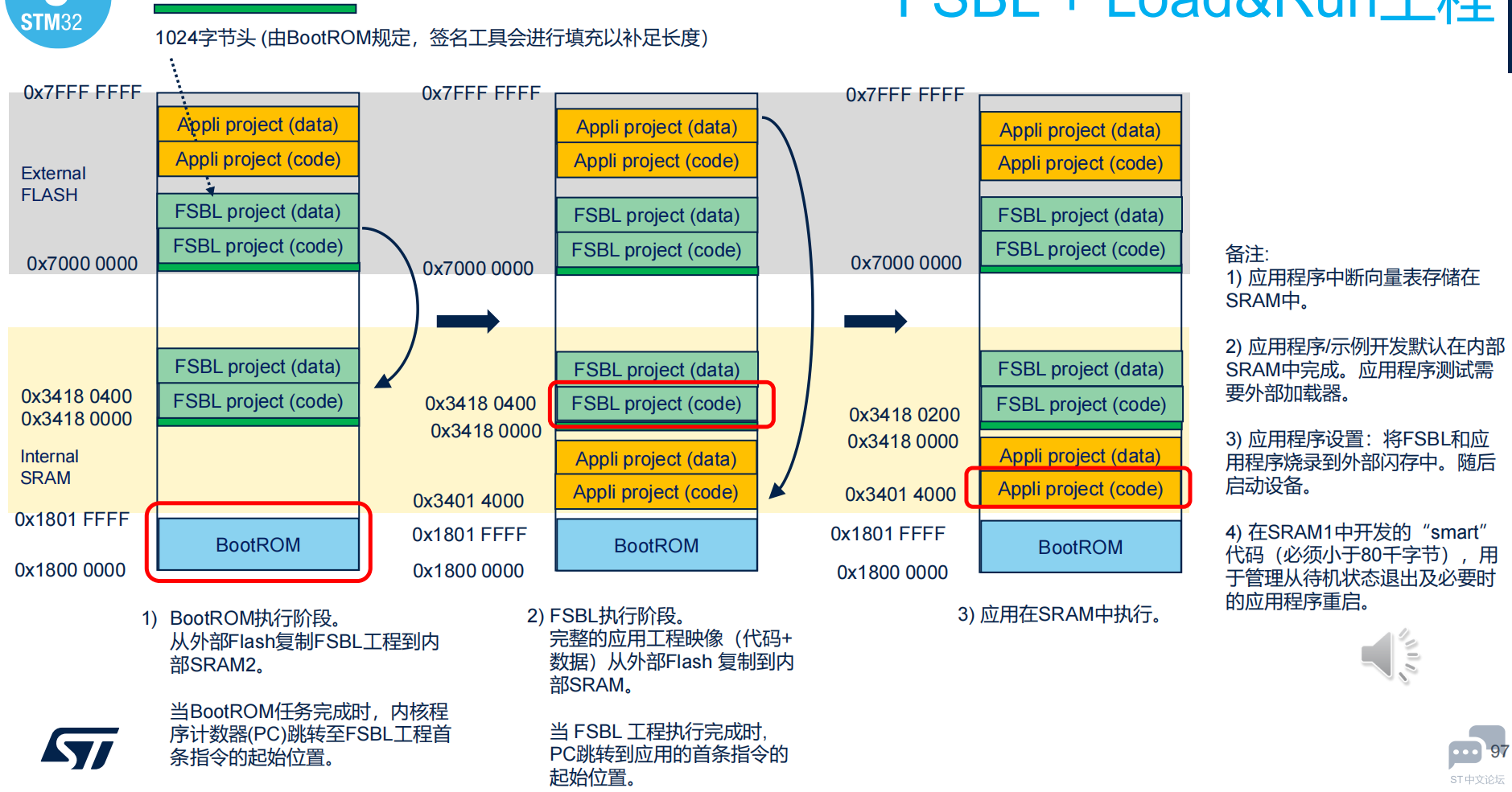

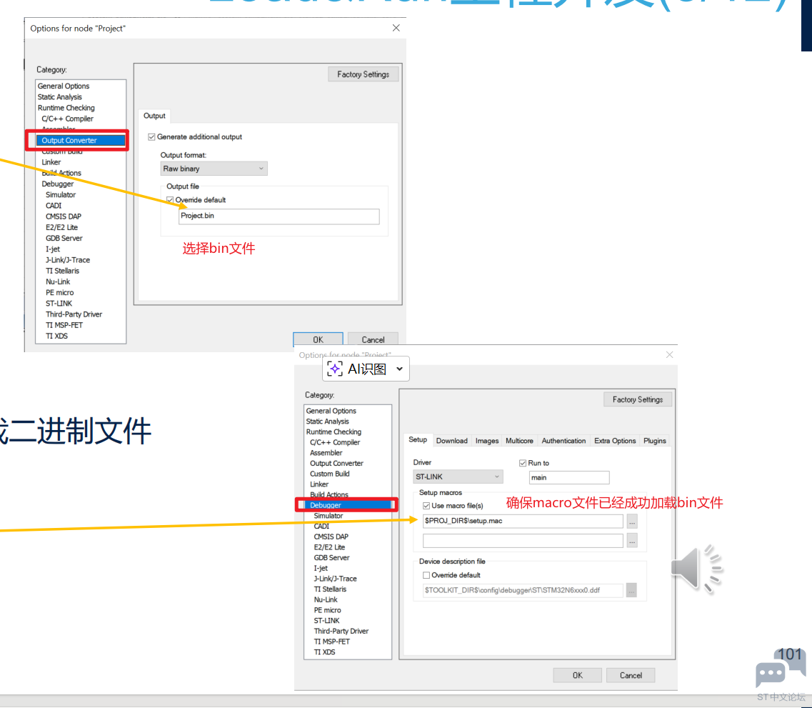

四、FSBL + Load&Run工程开发
1、FSBL + Load&Run工程介绍
2、使用 IAR 的开发

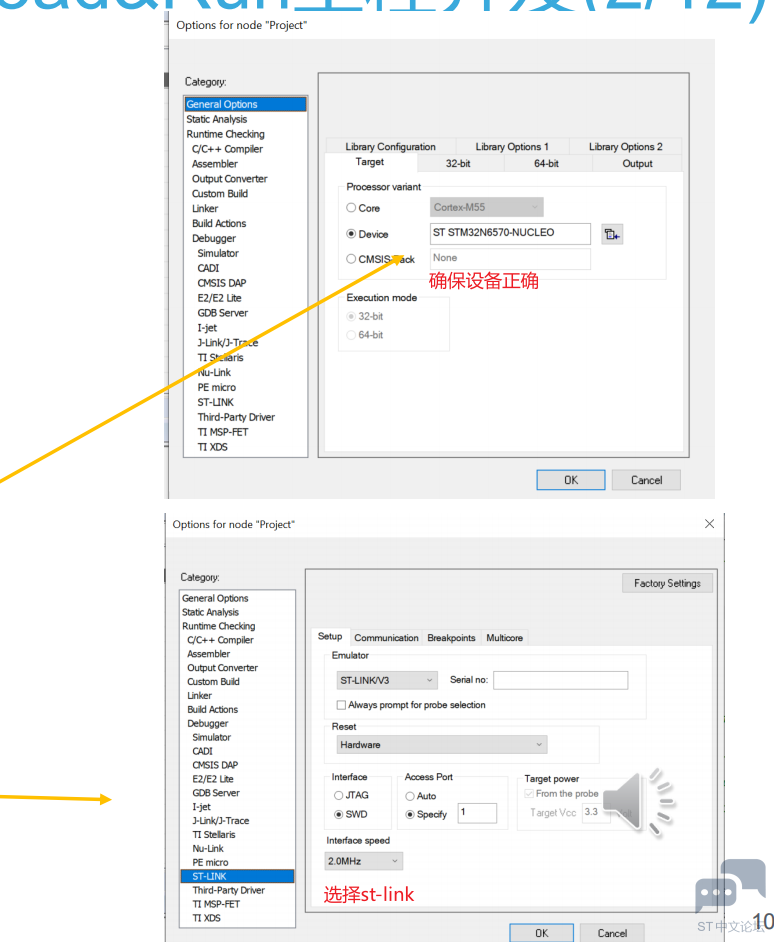

①使用Nucleo 或 DK 板,设置 “DEV 模式
②基本设置
3、分别编译FSBL与应用

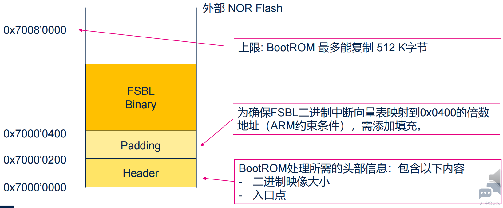

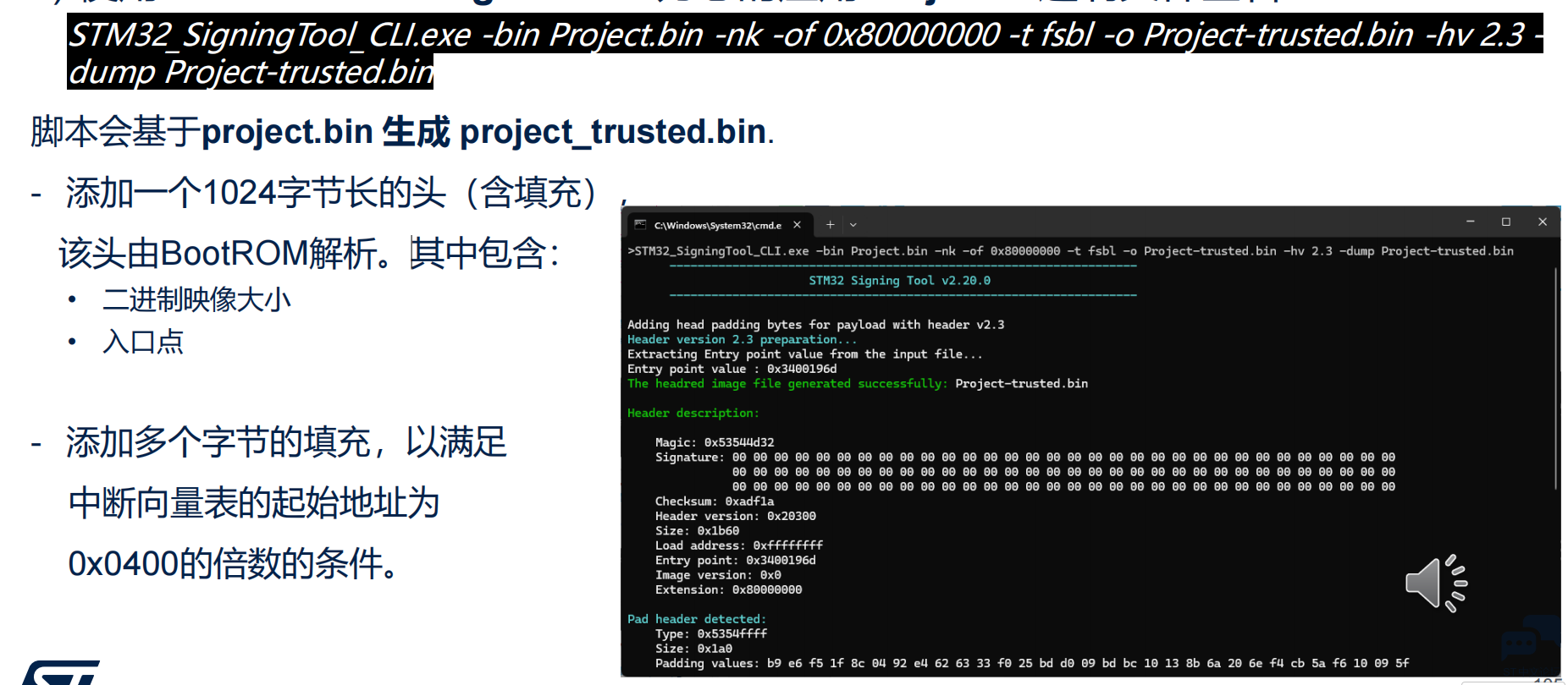

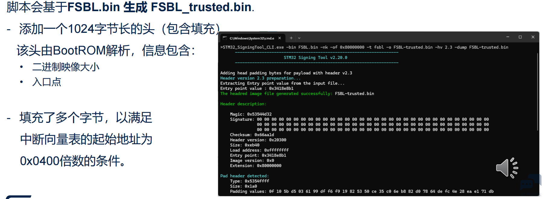

4、编译完成后,签名您的二进制文件以添加头部信息

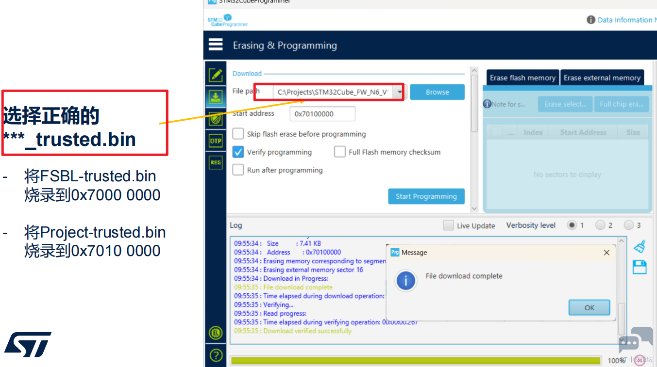

5、使用 STM32CubeProgrammer 签名工具为您的FSBL二进制文件签名
6、使用 STM32CubeProgrammer 为您的应用Project二进制文件签名

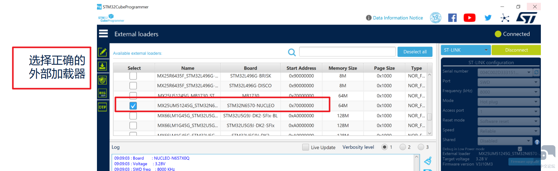

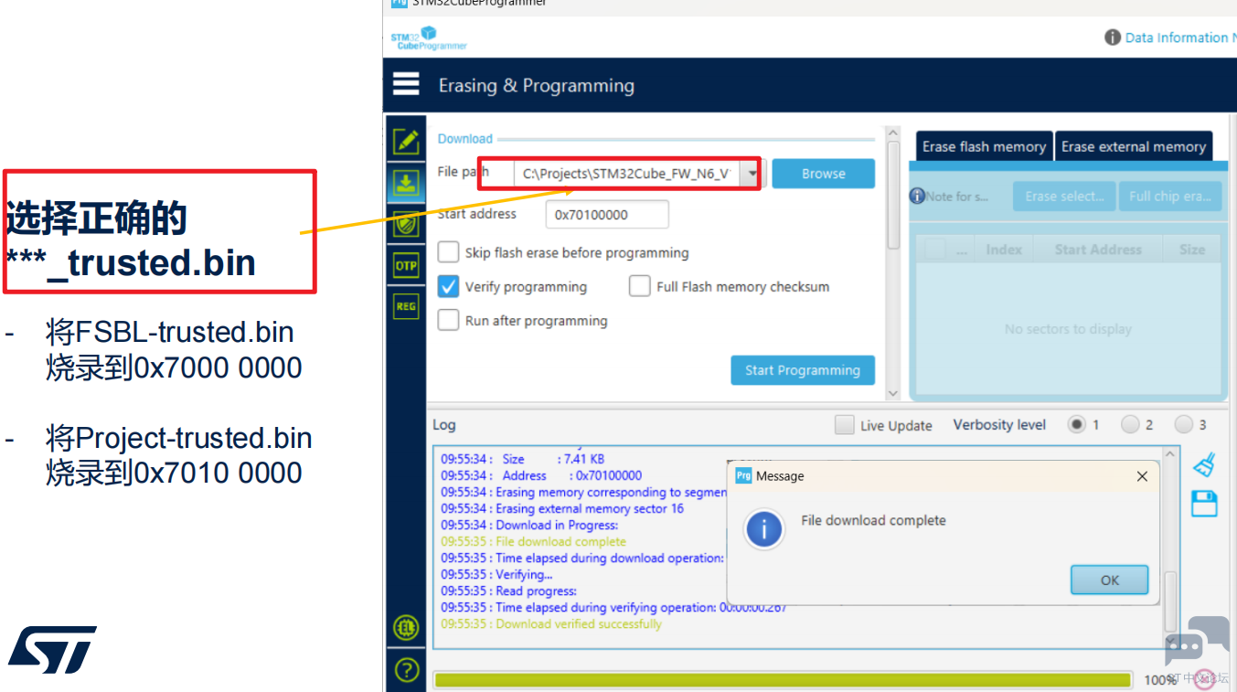

7、将签名后的bin文件烧录到 DK或Nucleo板上的外部Flash.
①使用STM32CubeProgrammer GUI
②使用命令行烧录
DK 板
• FSBL
STM32_Programmer_CLI.exe -c port=SWD mode=HOTPLUG ap=1 -w FSBL-trusted.bin 0x70000000 -el C:\<您的STM32CubeProgrammer安装目录>\STM32CubeProgrammer_V2.20.0\bin\ExternalLoader\MX66UW1G45G_STM32N6570-DK.stldr
• Application
STM32_Programmer_CLI.exe -c port=SWD mode=HOTPLUG ap=1 -w project-trusted.bin 0x70100000 -el C:\<您的STM32CubeProgrammer安装目录>\STM32CubeProgrammer_V2.20.0\bin\ExternalLoader\MX66UW1G45G_STM32N6570-DK.stldr

8、独立运行 Load & Run 应用
板子设置为 “从Flash启动” 后,再从新上电板子。
STM32N6 会从外部Flash启动并执行Load&Run 工程代码。
可观察到LED等闪烁。
