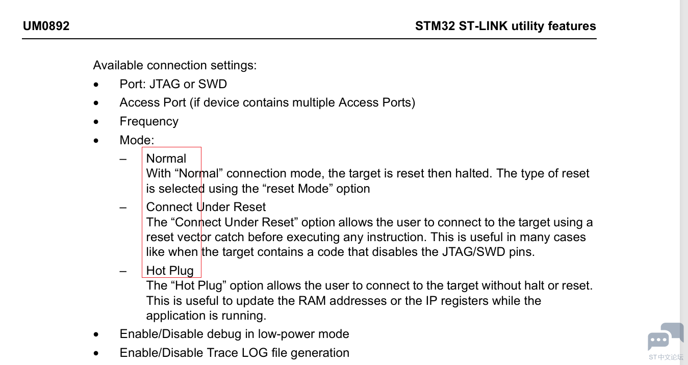

ST-LINK里面三种模式
Normal(正常复位模式)
Hot plug(热插拔模式)
Connect under Reset(复位时连接)
这三种模式应用场景是什么
正常调试连接不是应该是Normal吗

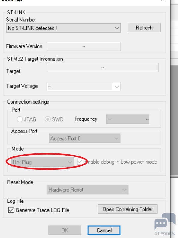

为什么STM32F030芯片在Normal模式下连接不上
在Hot plug(热插拔模式)模式下就可以正常连接?
求大佬指教

从描述上看,如果芯片不能停下来或被复位,用Hot Plug 模式才有可能连接上。
