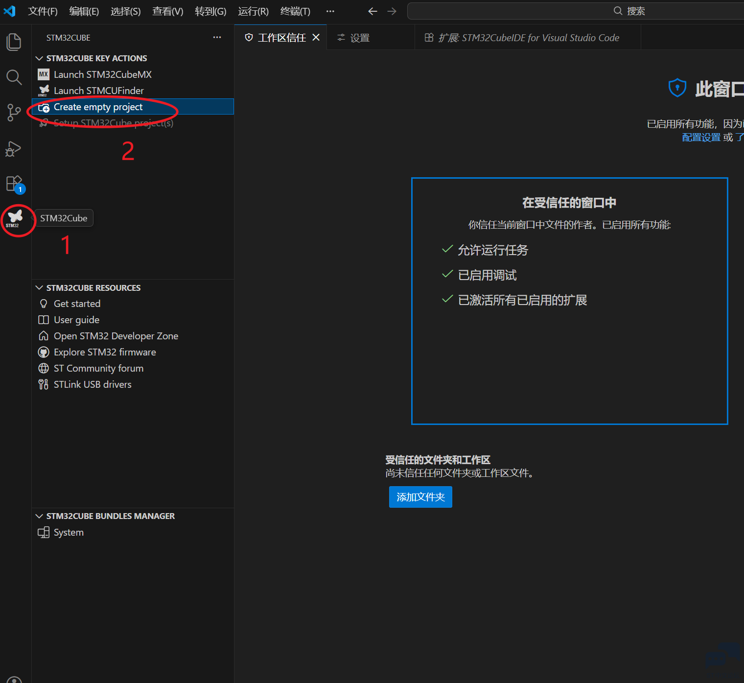

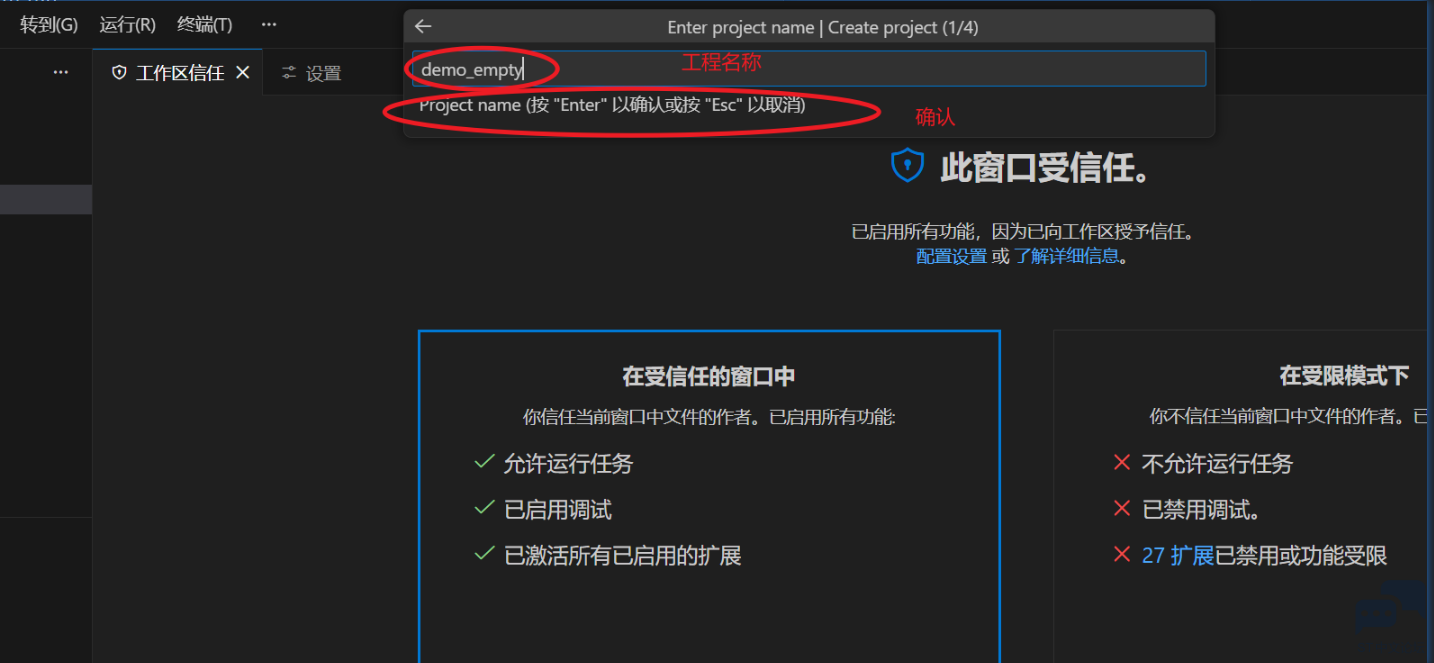

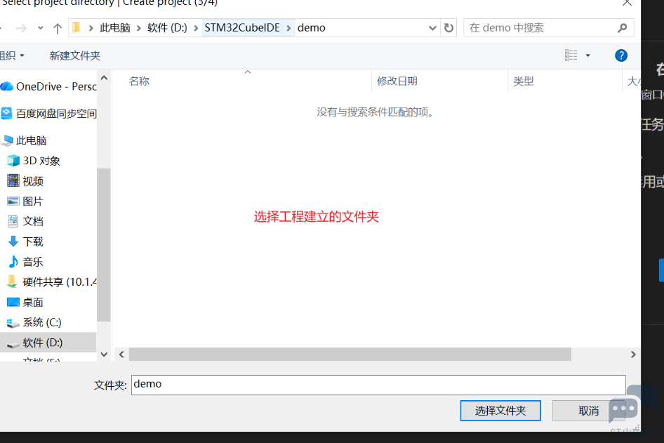

一、工程建立流程
①点击蝴蝶标志
②点击空工程

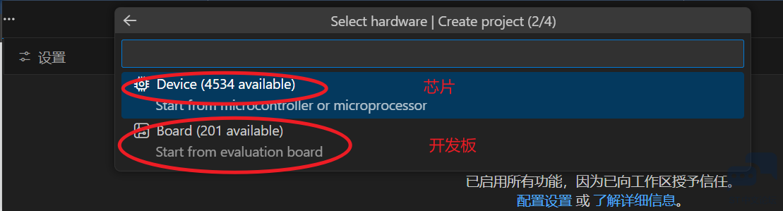

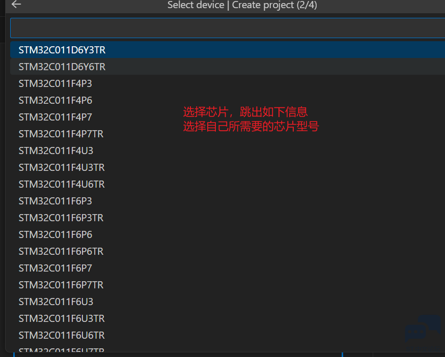

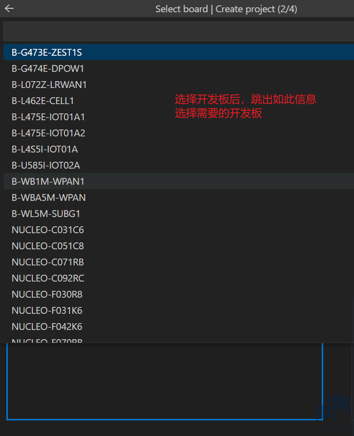

③选择开发板或者芯片

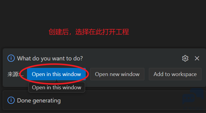

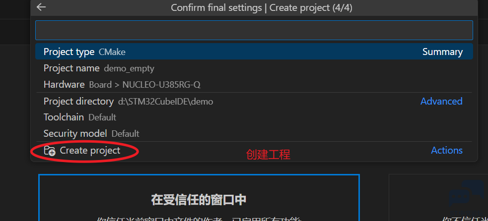

④创建工程

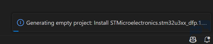

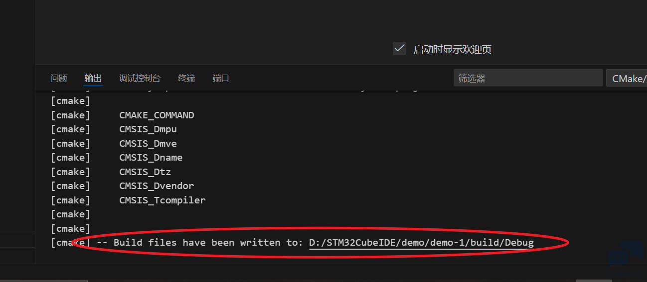

等待创建工程(右下角可以看到进度)

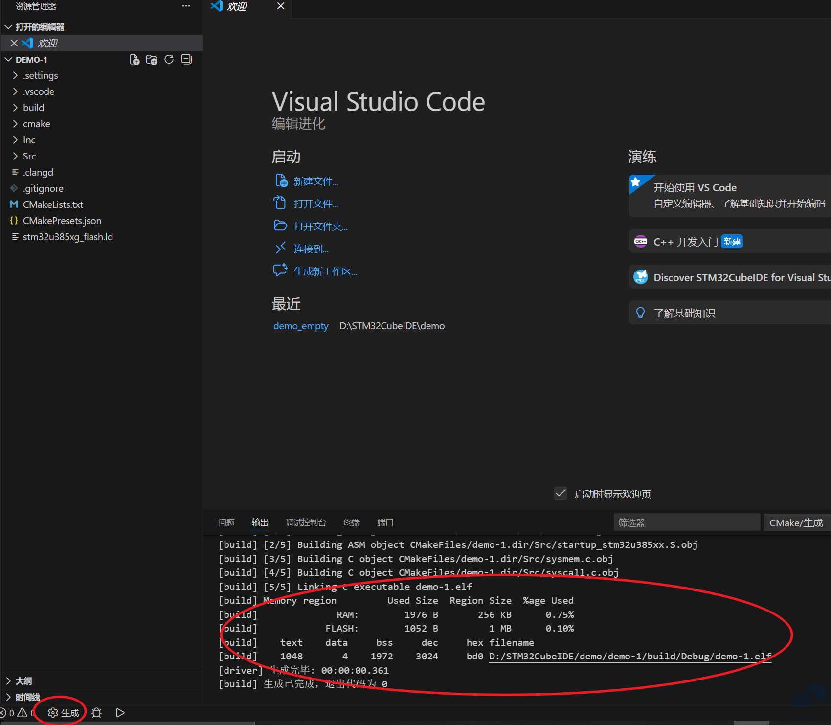

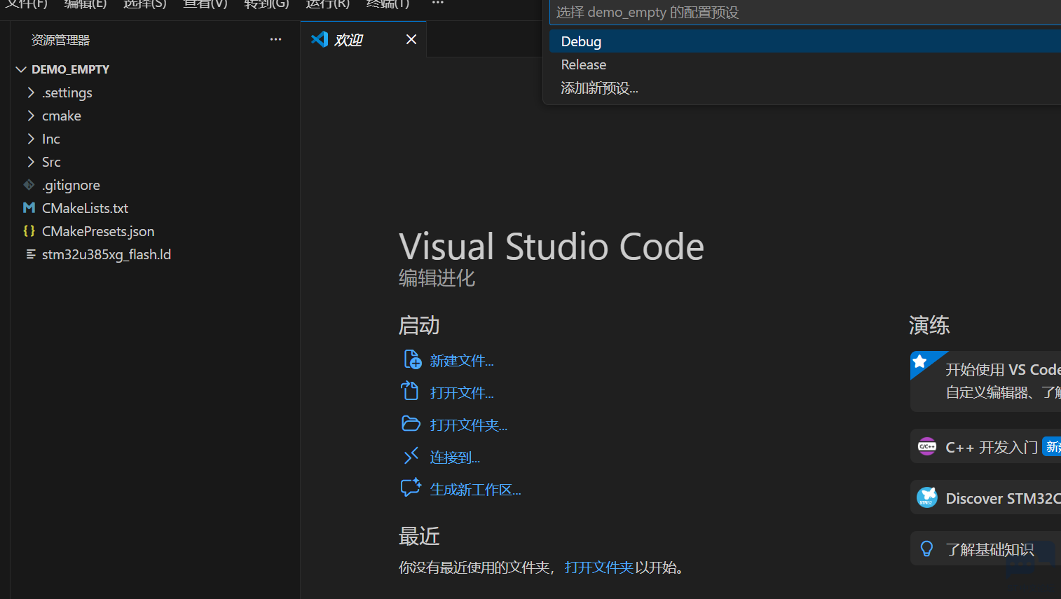

打开后如下图:

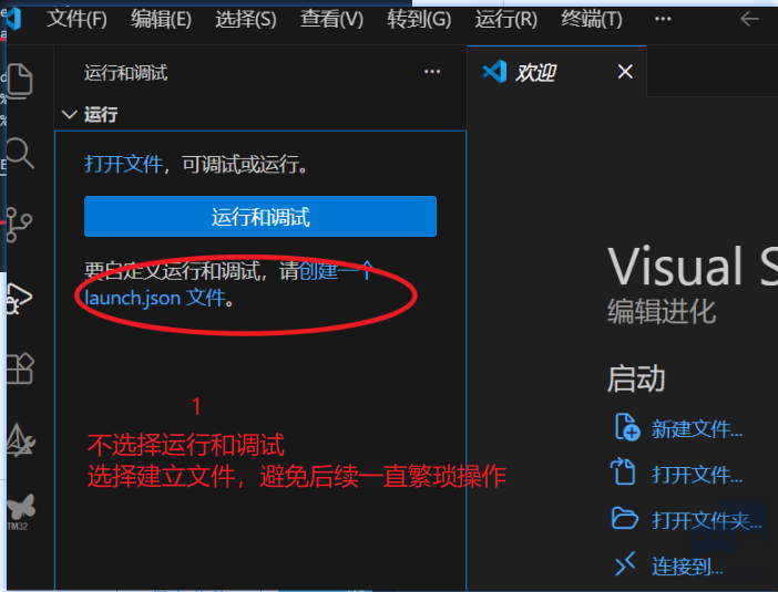

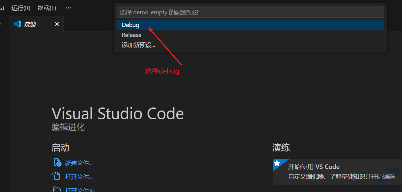

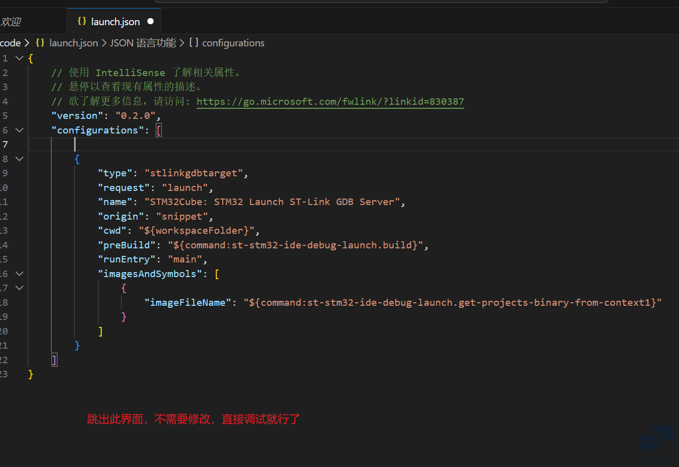

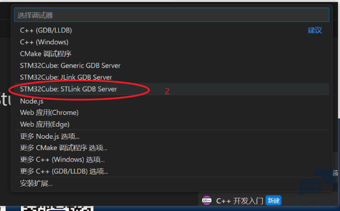

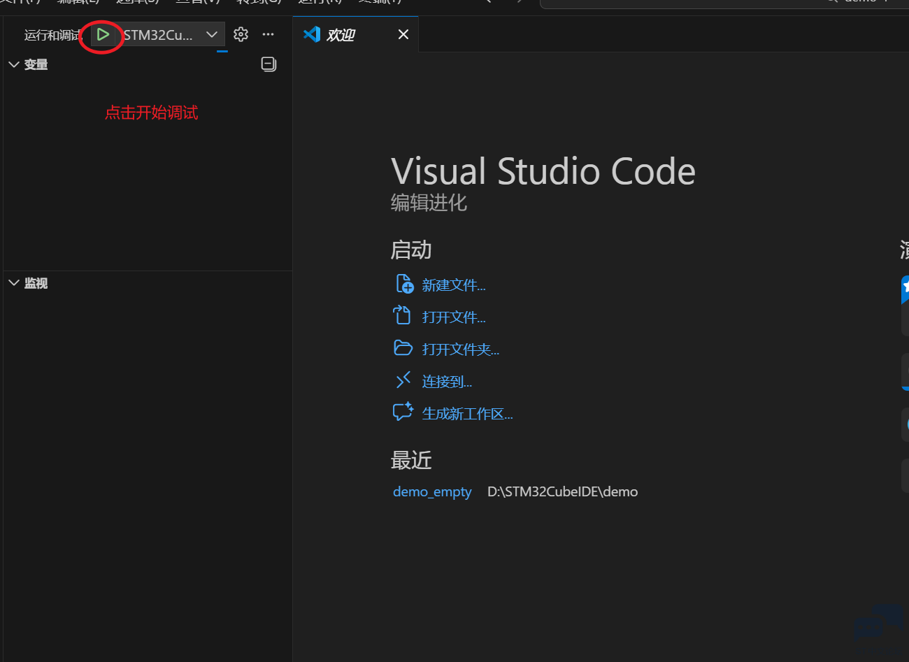

调试需要强调下:
又学到了
前面自己整,都有点不理解json文件是干嘛用的
