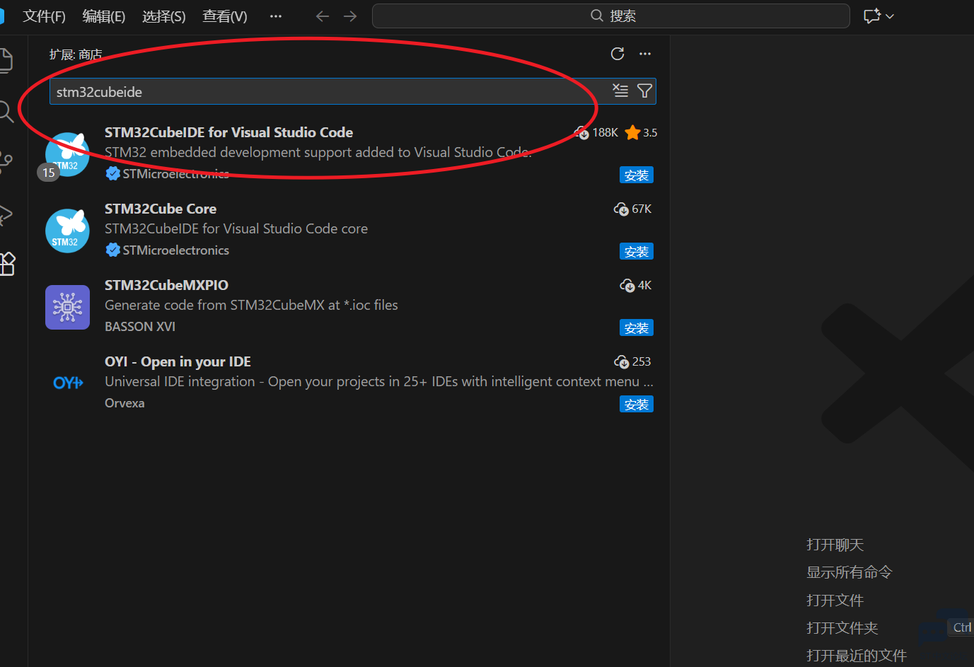

2、下载STM32CubeIDE for Visual Studio Code插件
安装,等待

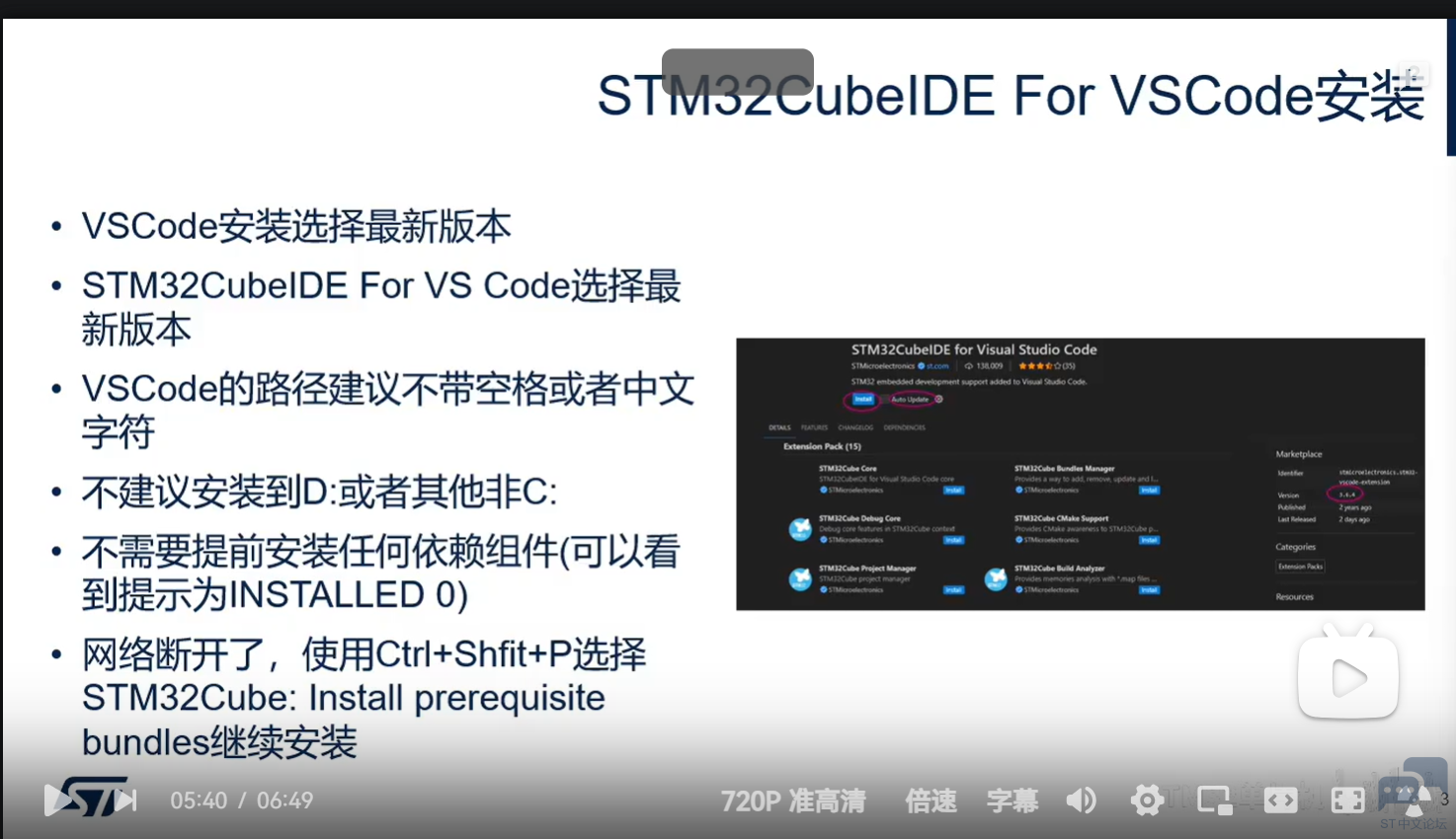

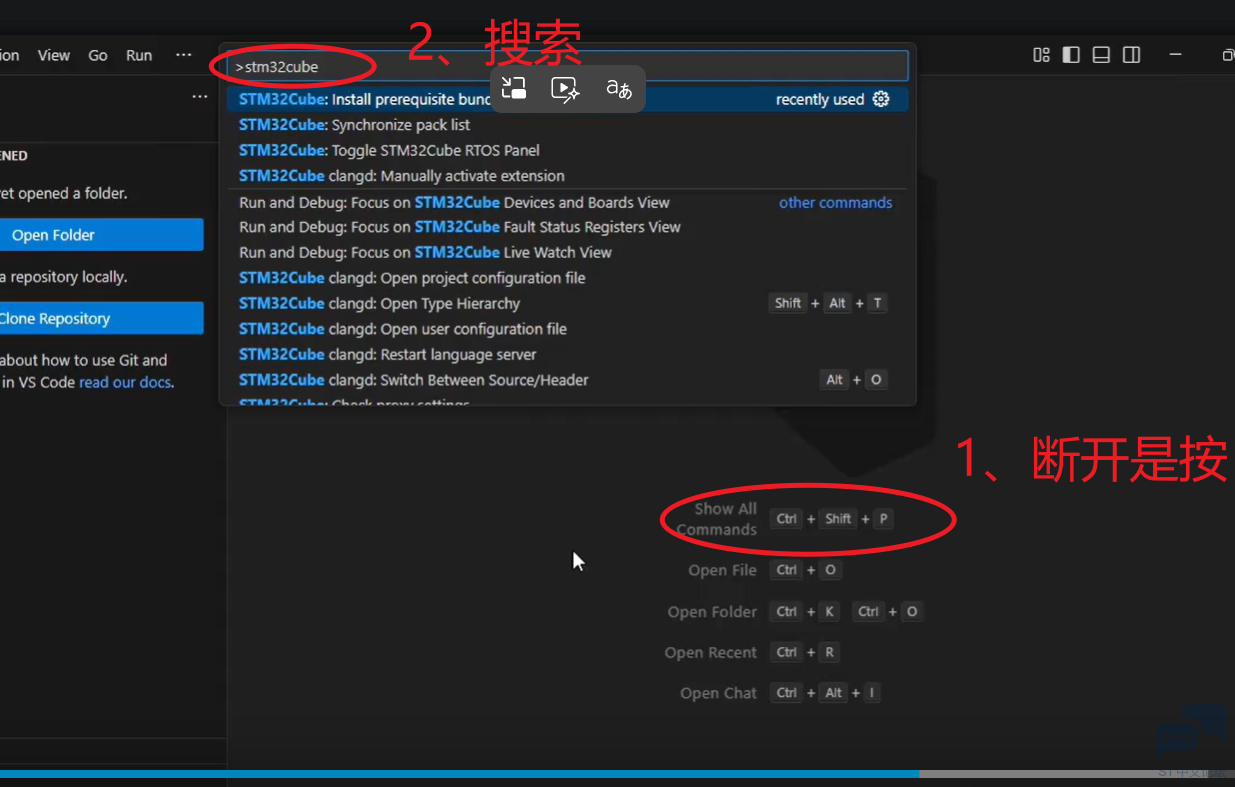

3、还讲解了个安装断开的小技巧
整个按照流程也给我们说明了

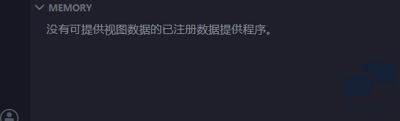

您好这个功能如何使用

[md]呼叫管管,
你这个我没印象

[md]看起来像是看flash内存的 ,视频我已经看完了,里面没有提到有这个
