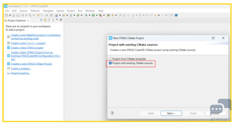

打开CubeIDE,创建CMake工程,选择Project with existing CMake sources,点击Next。
Figure 1 创建工程

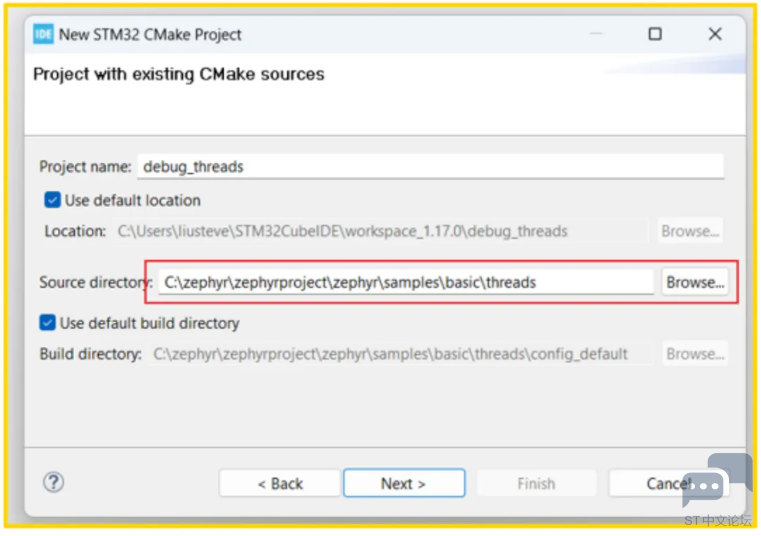

填写project name,然后选择源码目录(包含CMakeLists.txt与prj.conf文件)
Figure 2 配置源码路径

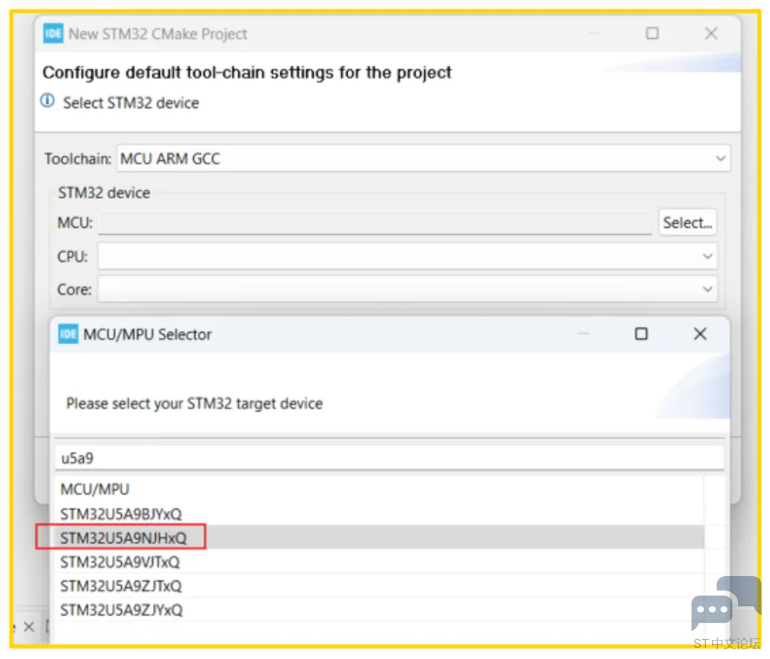

点击Next,选择芯片型号后,完成工程创建。
Figure 3 设置芯片型号

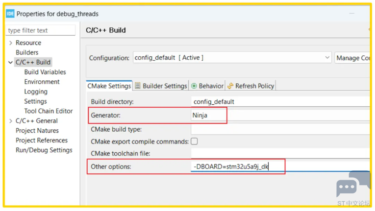

在C/C++ Build页,设置Generator为Ninja,在Other option栏,进行板的配置-DBOARD=stm32u5a9j_dk,保存后进行编译。

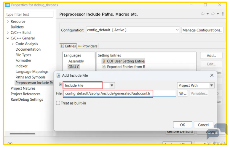

再打开属性配置,切换到C/C++ General页,Preprocessor Include下GNU C 配置,选择CDT User Setting Entries,点击Add,添加autoconf.h头文件,保存配置。
Figure 2 添加头文件

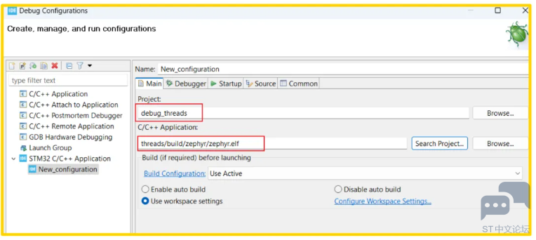

进行调试配置,选择工程名称debug_threads,以及zephyr.elf应用文件,即可开始调试。

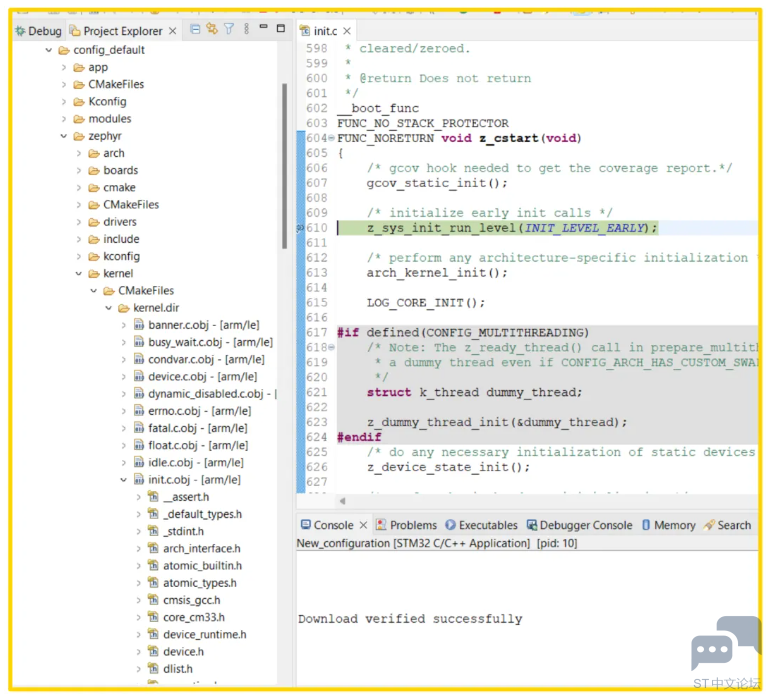

比如要在init.c中打断点,如下图,可以在config_default/zephyr/kernel/CMakeFiles/kenel.dir/init.c.obj文件中展开,找到init.c源文件,进行断点设置,这样调试开始时就会停在断点处。
Figure 4 调试过程
