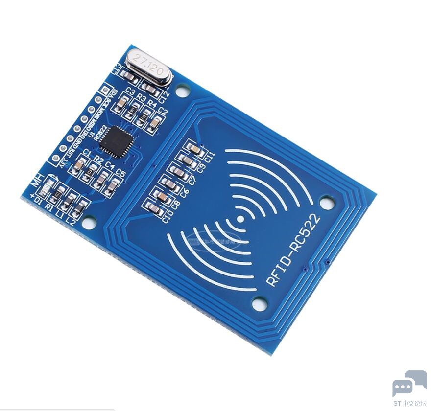

一、简介RC522模块
RC522 是一种非接触式读写卡芯片,底层采用SPI模拟时序,可以应用于校园一卡通、水卡充值消费、公交卡充值、门禁卡等产品设计上。利用了先进的调制和解调概念,完全集成了在13.56MHz下所有类型的被动非接触式通信方式和协议。支持14443A兼容应答器信号。数字部分处理ISO14443A帧和错误检测。此外,还支持快速CRYPTO1加密算法,用于验证MIFARE系列产品。MFRC522支持MIFARE系列更高速的非接触式通信,双向数据传输速率高达424kbit/s。模块采用电压为3.3V,通过SPI接口简单的几条线就可以直接与用户任何MCU主板相连接通信,可以保证模块稳定可靠的工作、读卡距离远;模块具有易用、高可靠、体积小等特点,可实现快捷得将非接触卡应用到系统中。

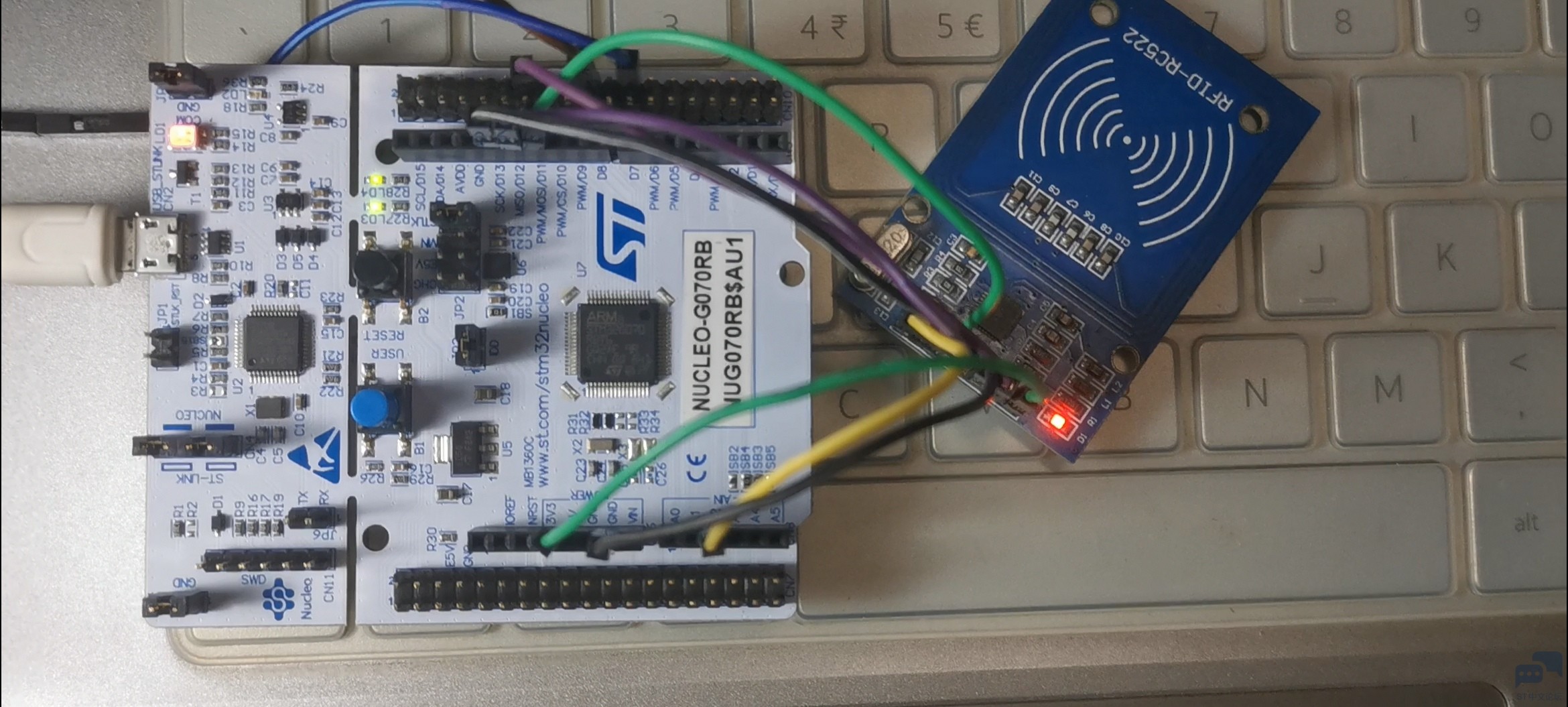

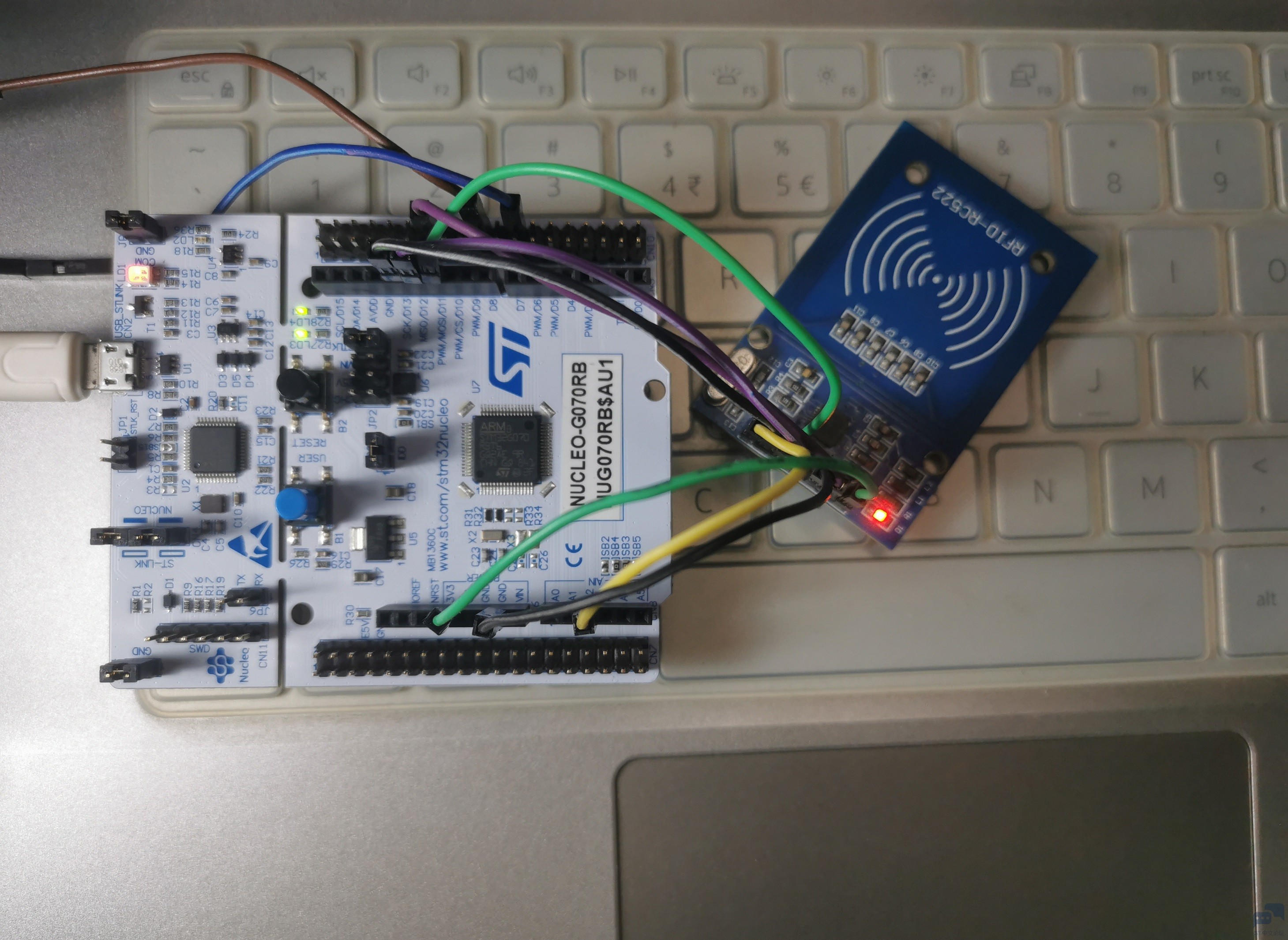

本次使用NUCLEO-G070RB开发板来驱动RC522模块,使用到IO对应关系如下:
PA4 ---------->SDA
PA5----------->SCK
PA7------------>MOSI
PA6------------>MISO
GND----------->GND
PA11----------->RST
VCC------------>3.3V
应用中模块的IRQ引脚不用连接,为了方便串口打印调试,使用CubeMX创建基本工程时,将PB6设置成 USART1_TX,PB7设置成USART1_RX,当然实际调试中,只需要将USB转串口调试工具连上开发板的GND于PB6即可。实物上杜邦线连接如下图所示:

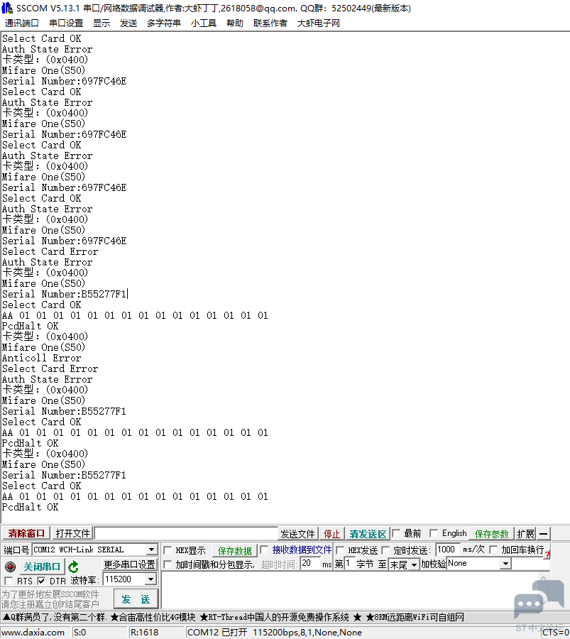

    if (MI_OK == RC522_PcdRequest(0x26, Card_Type1)) //寻卡函数,如果成功返回MI_OK   打印1次
          uint16_t cardType = (Card_Type1[0] << 8) | Card_Type1[1]; //读不同卡的类型
          printf("卡类型:(0x%04X)\r\n", cardType);
          switch (cardType)
            case 0x4400:
                printf("Mifare UltraLight\r\n");
                break;
            case 0x0400:
                printf("Mifare One(S50)\r\n");
                break;
            case 0x0200:
                printf("Mifare One(S70)\r\n");
                break;
            case 0x0800:
                printf("Mifare Pro(X)\r\n");
                break;
            case 0x4403:
                printf("Mifare DESFire\r\n");
                break;
            default:
                printf("Unknown Card\r\n");
                break;
            status = RC522_PcdAnticoll(Card_ID); //防冲撞 如果成功返回MI_OK
            if (status != MI_OK)
                printf("Anticoll Error\r\n");
            else
                printf("Serial Number:%02X%02X%02X%02X\r\n", Card_ID[0], Card_ID[1], Card_ID[2], Card_ID[3]);
            status = RC522_PcdSelect(Card_ID);  //选卡 如果成功返回MI_OK
            if(status != MI_OK)
                    printf("Select Card Error\r\n");
            else
                    printf("Select Card OK\r\n");
            status = RC522_PcdAuthState(PICC_AUTHENT1A, 5, Card_KEY, Card_ID); //验证卡片密码
            if (status != MI_OK) {
                printf("Auth State Error\r\n");
                continue;
             memset(Card_ID, 1, 4);
             memset(Card_Data, 1, 16);
             Card_Data[0] = 0xaa;
             status = RC522_PcdWrite(6, Card_Data); //写入数据
                printf("Card Write Error\r\n");
                continue;
                memset(Card_Data, 0, 16); //清零
                HAL_Delay(8);
                status = RC522_PcdRead(6, Card_Data); //读取我们写入的数据
                printf("Card Read Error\r\n");
                continue;
              } else {
                for (i = 0; i < 16; i++) {
                printf("%02X ", Card_Data[i]);
              printf("\r\n");
            RC522_PcdHalt(); //卡片进入休眠
            status = RC522_PcdHalt(); //卡片进入休眠状态
                printf("PcdHalt Error\r\n");
            else
                printf("PcdHalt OK\r\n");

四、操作演示及串口打印
使用两张不同的ID卡进行实测,操作演示.zip串口信息输出如下:
操作演示.zip
