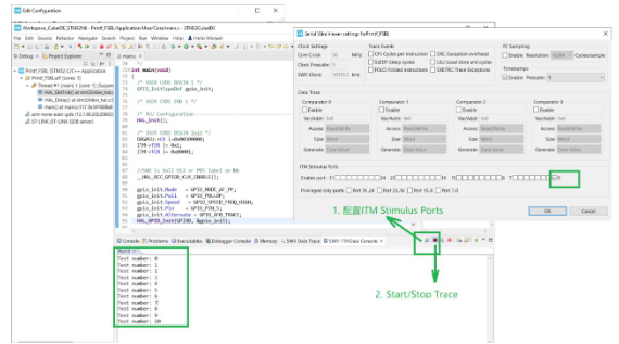

3. IDE 配置:让 STM32CubeIDE 认出 50 MHz SWO
3.1 时钟树:TPIU = SYSA / 8
  • SYSA = 400 MHzTPIU = 50 MHz
  • Debug Configuration → SWV → Core Clock50000 kHz (见图 2,IDE 会自动采样)
3.2 SWV Data Console:只开 Port0
  • ITM Stimulus Ports → 勾选 Port 0
  • Start / Stop Trace 按钮 → 实时开关
  • Printf 数据ASCII 形式 出现在 Console,支持颜色高亮
小技巧: printf("\x1B[31mRed\x1B[0m\n"); 也能彩色输出调 NPU 日志更直观
