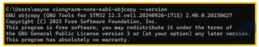

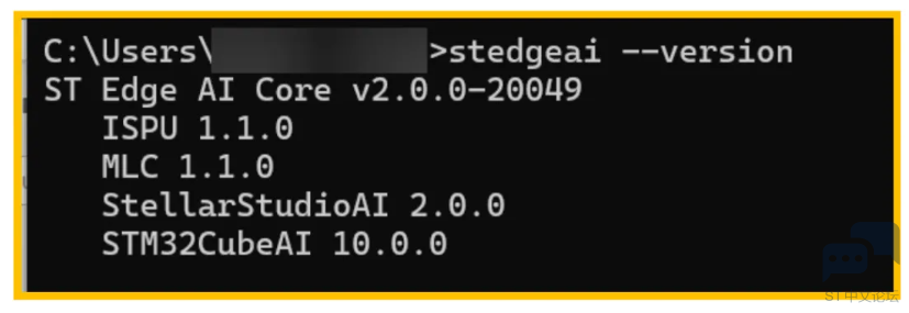

6.ST Edge AI Core 工具
a. 安装完后,将stedgeai.exe的路径加入系统path环境变量。
b. 打开cmd shell,执行stedgeai--version,如果能看到下图信息则表示安装成功。

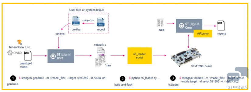

测试流程如上图1所示:
  1. 根据模型文件,生成模型权重文件和模型代码文件。
  2. 使用python脚本,编译工程和下载。
  3. 使用数据集进行模型验证,并通过串口上传结果,python脚本分析生成报告。
3.1. 生成模型权重和代码

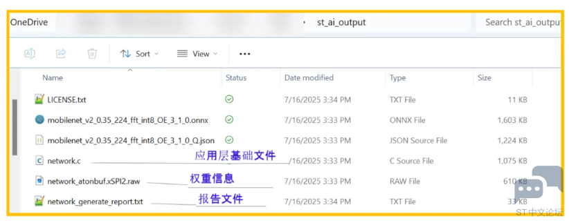

使用Windows命令行工具,进入模型所在目录,并调用:
stedgeai generate -m mobilenet_v2_0.35_224_fft_int8.tflite --target stm32n6 --st-neural-art
▲ 图2. 模型文件夹中的生成内容

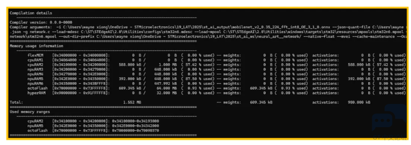

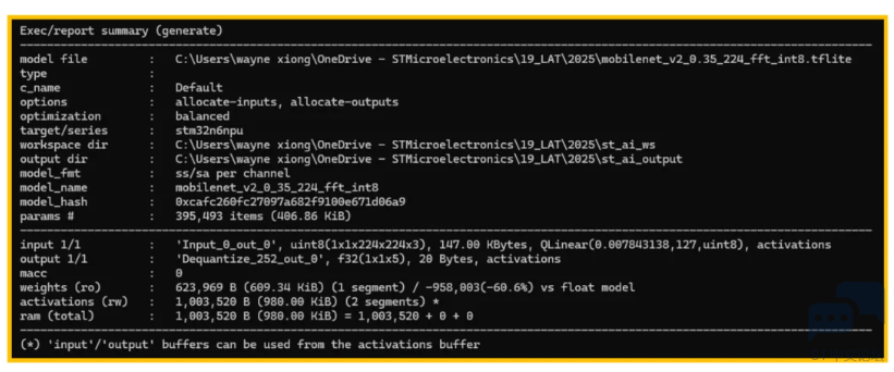

▲ 图4. 内存占用情况
如上图4,主要列出了编译使用的选项,内存占用情况,本例中,主要使用了cpuRAM2,npuRAM5和外部flash。需要注意的是,npuRAM比cpuRAM对NPU而言访问速度更快。
内存的分配主要取决于一个文件,stm32n6.mpool,从上图可以看到它位于默认的安装目录,用户可以根据自己的需求和内存的实际情况对文件进行更改。

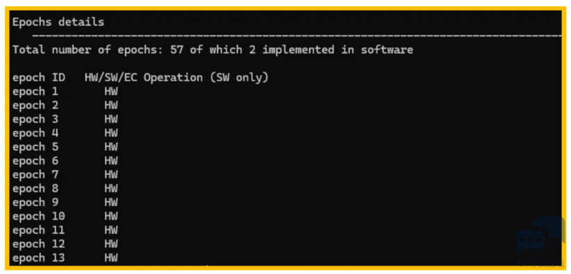

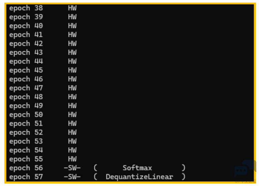

▲ 图5. Epoch情况part1
▲ 图6. Epoch情况Part2
图5、图6所示为Epoch情况,这里Epoch的概念是STM32N6编译器使用的概念,不是神经网络训练的epoch,每个epoch可以理解为NPU执行的一个最小的片段,神经网络会被切割为多个epoch,根据不同的神经网络,某些epoch可以被NPU执行,被称为HW epoch,某些无法被NPU执行,只能由Cortex-m55内核执行,这部分epoch被称为SW epoch。从上图可以看到只有2个epoch由软件实现,其余都由硬件实现,所以该模型的性能在STM32N6上是比较好的,如果有大量的epoch是软件epoch,则可能存在某些算子或结构无法被STM32N6的NPU实现,需要参考官方文档对算子进行修改。

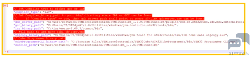

在调用脚本进行编译和下载之前需要确保以下内容是正确的:
1.$STEDGEAI_CORE_DIR/scripts/N6_scripts/config.json被正确配置:
▲ 图7. 配置文件
修改该脚本,确保上面用到的工具都能找到正确的路径。
  1. arm-none-eabi-objcopy.exe的路径加入系统path环境变量。
a. 如下图8,运行命令,检测是否OK。
▲ 图8.检测objcopy工具

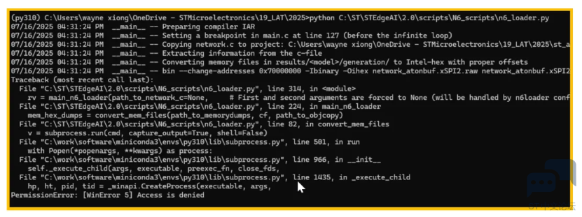

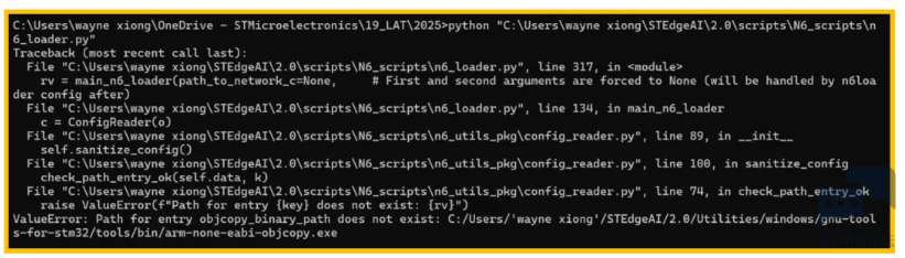

脚本执行过程可能会遇到问题,例如下图9中所示权限不够情况:
▲ 图9. 执行失败
解决方法:
1.使用管理员权限重新打开 cmd shell后,重新执行。
2.将STEdgeAI安装到用户目录后,重新执行。
▲ 图10. 找不到文件
上图10“找不到文件”问题的解决方法:
  1. 重新检查config.json,确保arm-none-eabi-objcopy.exe能被正常找到。

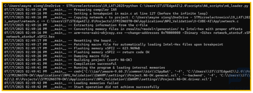

▲ 图11. Loading memories failed
由于IAR版本不兼容导致的,9.60.3版本中没有了armbat.dll。
解决办法:
1.在STEdgeAI \ 2.0 \ Projects \ STM32N6570-DK \ Applications \ NPU_Validation \ EWARM \ settings目录下打开Project.N6-DK.general.xcl文件。
2.将armbat.dll替换为armLibsupportUniversal.dll,并保存。
3.重新执行。

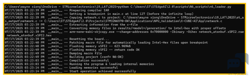

▲ 图12. 执行成功界面
Note:执行成功后,开发板不要断电,由于代码是运行在RAM中,断电会导致代码丢失,需要重新执行上面的步骤。

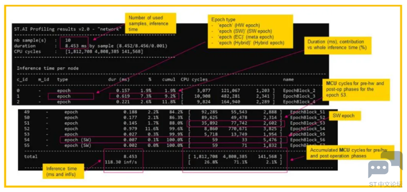

3.3. 评估基本性能
运行下面的脚本完成简单评估(路径自行替换):

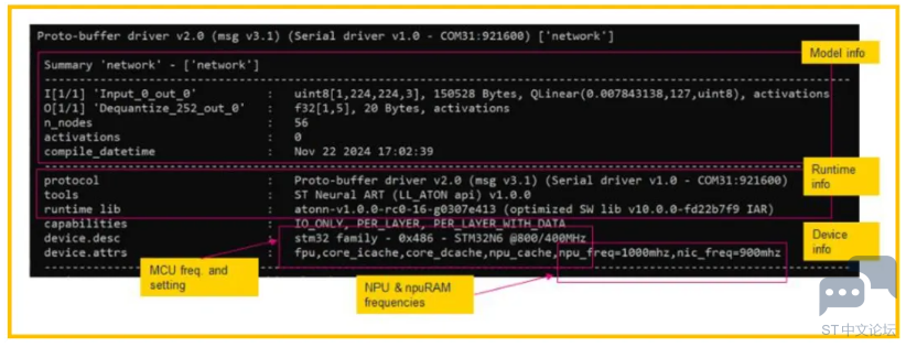

set PYTHONPATH=C:\Users\ST\STEdgeAI\2.0\scripts\ai_runner python C:\Users\ST\STEdgeAI\2.0\scripts\ai_runner\examples\checker.py -d serial:921600 --perf-only -b 10
▲ 图13. 网络基本信息
上图是网络运行的基本信息,包括输入输出的格式,运行AI的环境,上图13中显示了ST Neural ART(即STM32N6的NPU),MCU的频率,NPU的频率,Cache打开的情况等。

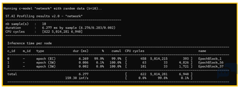

▲ 图14. 神经网络运行情况
上图14显示了神经网络的运行情况,运行了10次,运行次数由参数-b决定,推理时间平均为8.453ms。CPU Cycles这一簇有三列,第一列代表NPU的预配置花费的cycles,第二列代表NPU推理用的cycles,第三列代表NPU后处理用的cycles。其中第一和第三列是MCU参与的过程,所以可以理解为NPU在推理过程中占用了71.1%的负载。

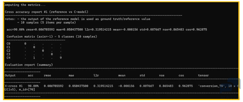

运行以下脚本,使用伪随机数据进行模型验证:
stedgeai validate -m mobilenet_v2_0.35_224_fft_int8.tflite --target stm32n6 --mode target -d serial:921600
Note:这里默认使用的是伪随机数据。
▲ 图15. 使用伪随机数据进行验证,生成报告

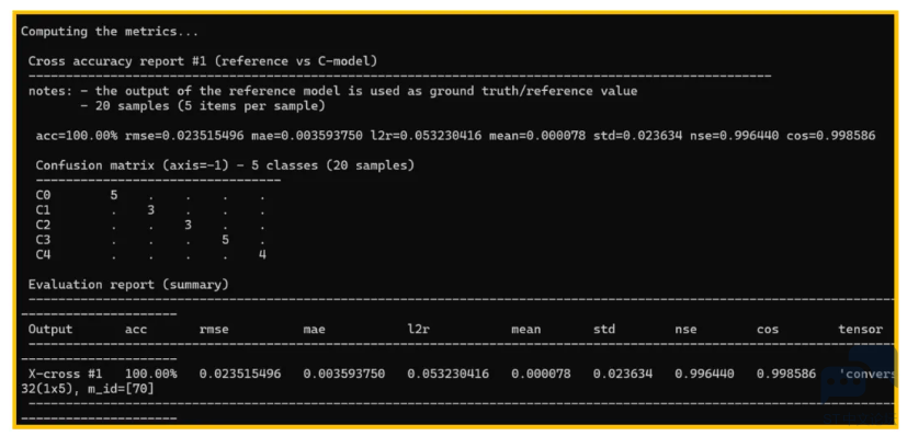

运行以下脚本,使用真实数据进行模型验证:
stedgeai validate -m mobilenet_v2_0.35_224_fft_int8.tflite --target stm32n6 --mode target -d serial:921600 -vi input_20_images.npy
Note:-vi表示真实的数据集,input_20_images.npy的shape为(20, 224, 224, 3),代表20张224x224x3的图片。

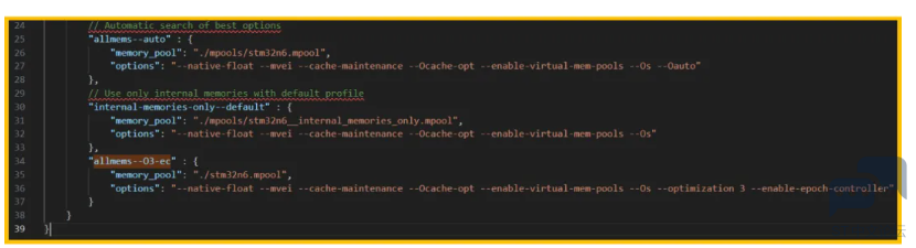

在3.1节中,提到了两个默认的配置文件:neural_art.json和stm32n6.mpool,我们将其拷贝到当前的工作目录,并打开neural_art.json进行编辑,添加下面一项内容:
"allmems--O3-ec":{   "memory_pool":./stm32n6.mpool",   "options":"--native-float--mvei--cache-maintenance--Ocache-opt --enablevirtual-mem-pools --Os --optimization 3 --enable-epoch-controller" }
▲ 图17. neural_art.json
然后使用下面指令重新生成文件:
stedgeai generate -m mobilenet_v2_0.35_224_fft_int8.tflite --target stm32n6 --st-neural-art [email]allmems--O3-ec@neural_art.json[/email]
完成以后参考3.2,3.3小节的内容重新编译下载,并评估性能,该配置将提升性能。如下图18所示:
▲ 图18. 性能提升
在3.3小节中,单次推理平均时间为8.453ms,这里提升到了6.277ms,CPU cycles栏可以看到NPU的处理负载达到了99.8%,说明神经网络的推理几乎不需要MCU参与了。其主要优化选项为--enable-epoch-controller,意思是使能专门的硬件自动处理每个epoch之间NPU的预配置和后处理的工作,从图中可以看到epoch的数量明显减少了,这也是该选项的主要作用。目前ST官方发布的AI参考软件包,一般都使能了这个优化选项,如果没有使能,请使能后重新检查推理时间。

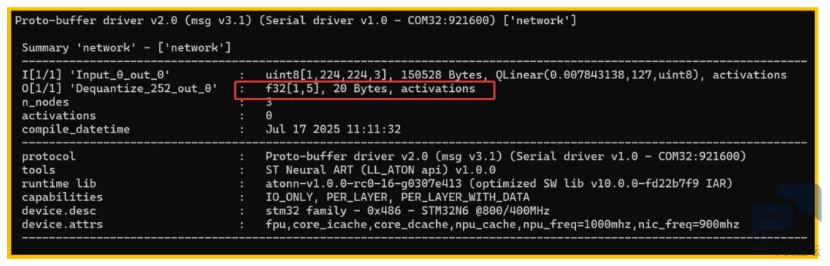

4.2. IO格式
在4.1节中,可以看到模型的输出为float32类型的数据,如下图19所示。
▲ 图19. 输出格式为float32

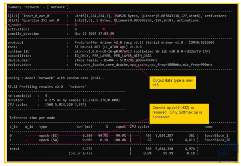

在应用层,有时候可能需要使用int8,ST的编译器支持直接输出int8,而不需要重新修改模型文件,只需要添加--output-data-type int8选项即可,如下:
stedgeai generate -m mobilenet_v2_0.35_224_fft_int8.tflite --target stm32n6 --st-neural-art [email]allmems--O3-ec@neural_art.json[/email] --outputdata-type int8
▲ 图20. IO格式改变后
改变后从上图20可以看到,输出格式变为了int8,并且最后一个用于int8到float32转换的epoch被移除了。
