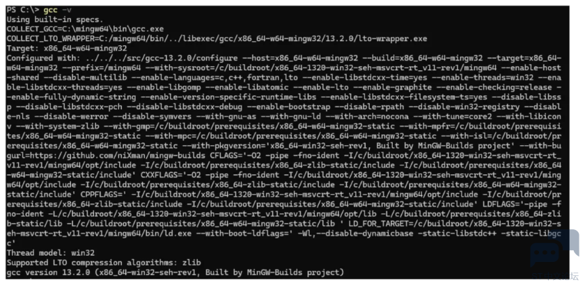

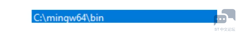

若想STM32CubeIDE支持上位机开发,除了安装STM32CubeIDE之外,需要一个支持windows的gcc编译器。这里安装的是mingw64。同时需要将mingw64的bin目录加入到系统路径中去。例如:
如果安装成功,在windows的命令行窗口输入gcc-v,可以得到如下输出:
Gcc 13.2.0是一个比较新的版本,你可以根据你的需要使用其他的mingw64 gcc。这里没有特别的推荐,因为你只是开发一个辅助STM32开发的工具,用来帮助你验证算法。

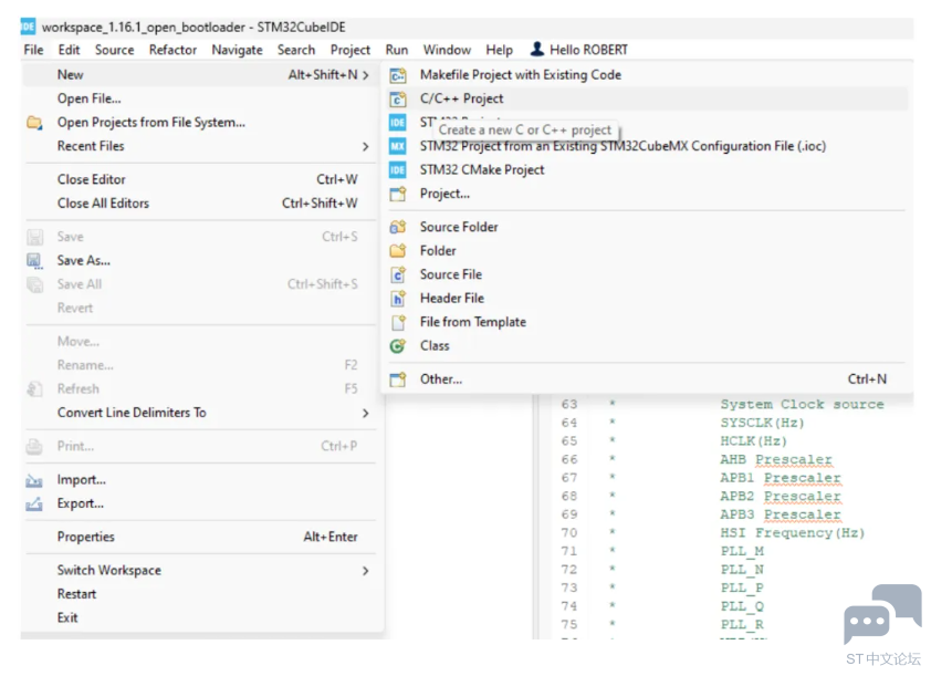

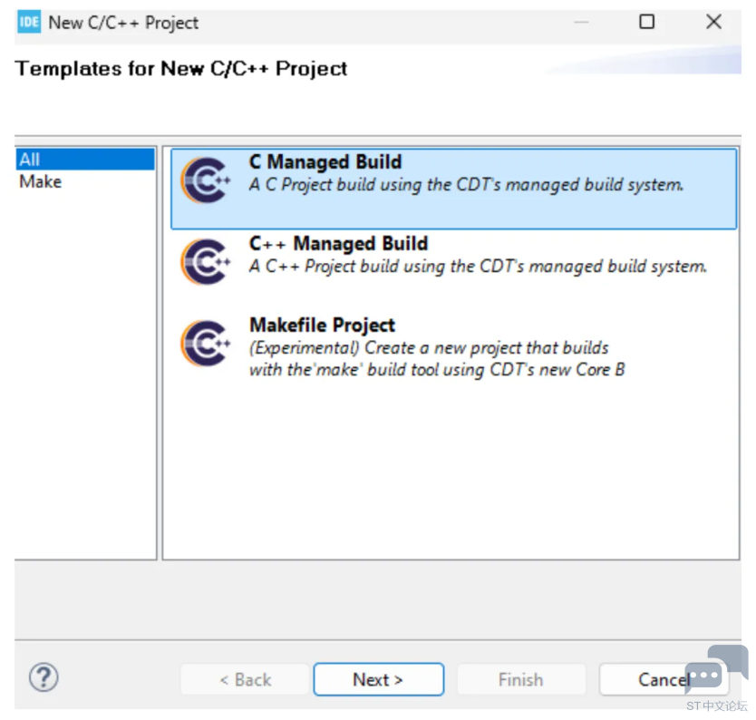

选择【file】->【new】->【C/C++Project】
然后为了符合MCU习惯,可简单的选择【C managed Build】,然后点击next。

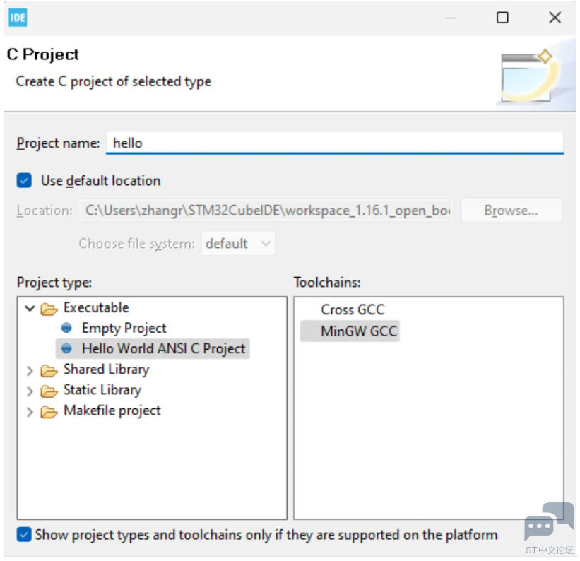

最后在以下画面中选择【Hello World ANSI C Project】,然后选中【MinGW GCC】,同时输入【Project name】为hello,最后点击【Finish】,完成所有配置。

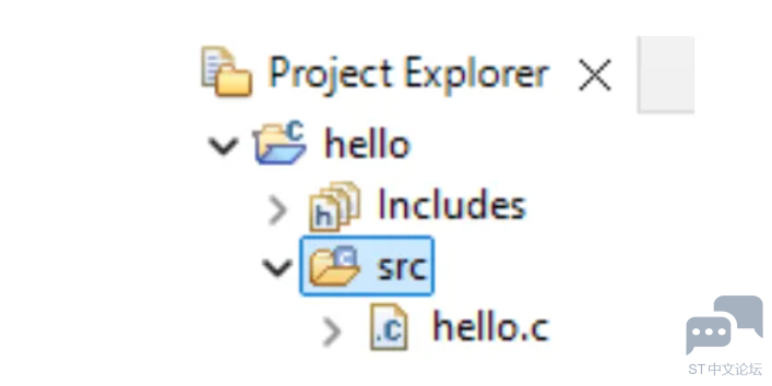

最终的工程结构如下:

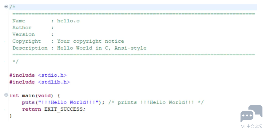

所生成的hello代码如下:

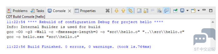

05 编译

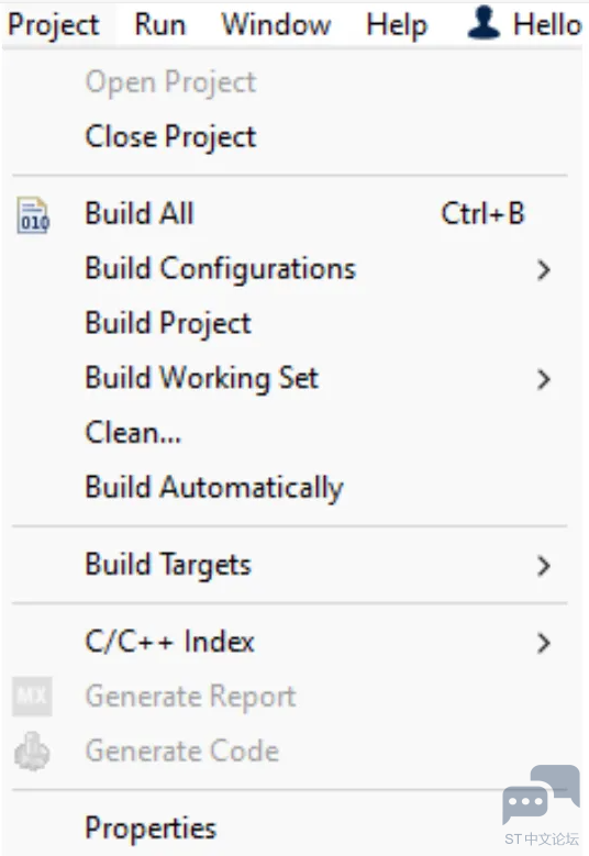

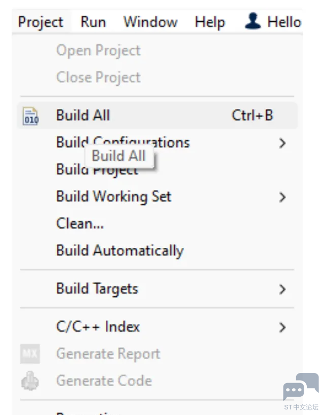

直接使用MCU开发最熟悉的菜单【Build All】或者在存在多个工程只编译选中的项目的【Build Project】。
可以看到编译成功的信息如下:

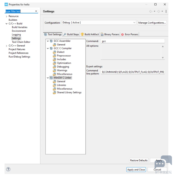

如果要修改编译配置,使用的菜单和以前一样,依然是【Project】->【Properties】。
然后选择【C/C++Build】->【Settings】。只不过工具链是通用的gcc工具链。

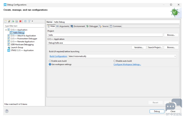

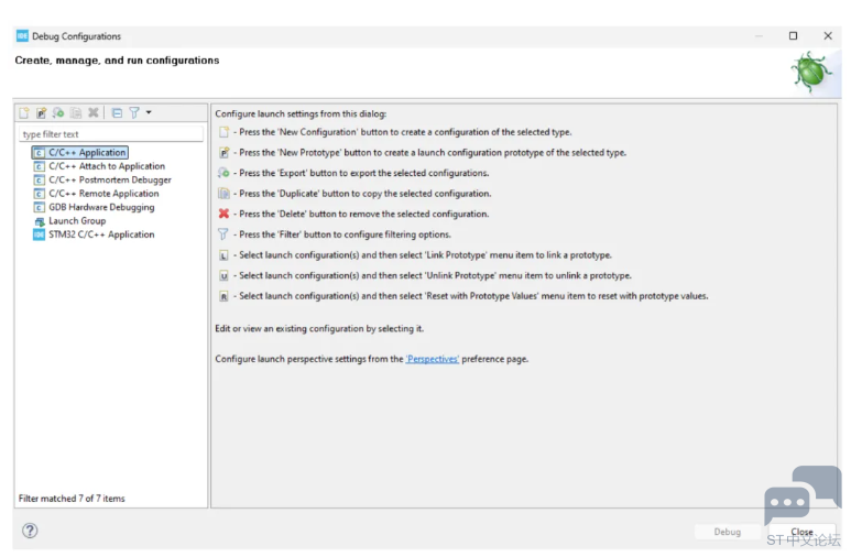

06 调试
调试依然选择【Debug configuration】,只不过要选择【C/C++Application】,如下:
进行调试配置时,依然可以双击菜单,这里的菜单是【C/C++Application】,可以得到。
直接点击【Debug】就可以了。
其他的调试操作和使用STM32CubeIDE进行STM32开发是一样的,这里就不再重复。当然有些菜单本身是为STM32 MCU所特别添加的,那么在调试界面就无法使用。
