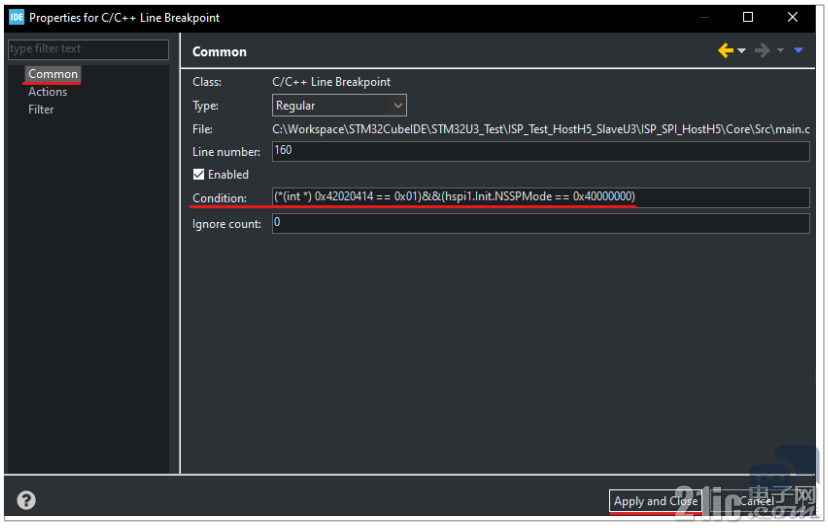

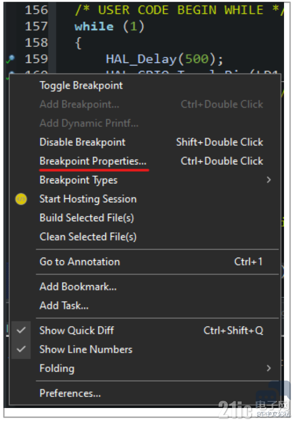

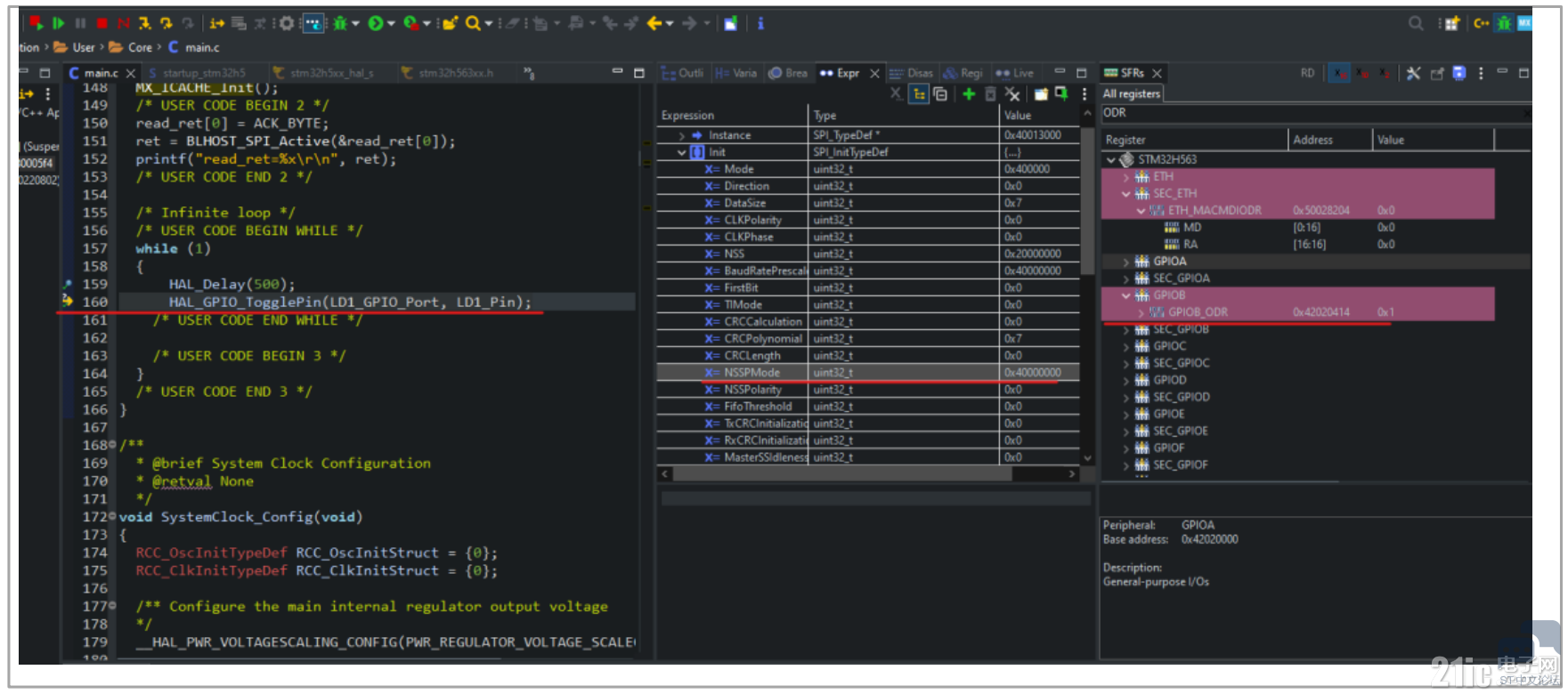

我们在调试界面先设置一个断点,鼠标右击该断点进入断点的属性界面,如下图所示
图1. 断点的属性
为了演示,我在断点的属性界面中,为断点增加了一则条件:(*(int *) 0x42020414 == 0x01)&&(hspi1.Init.NSSPMode == 0x40000000)。
此处的“0x42020414”就是 GPIOB 的 ODR 寄存器的地址, “0x40000000”就是
“SPI_NSS_PULSE_ENABLE”的宏定义,所以该条件的含义是:当 PB0 输出高电平时,并且SPI1 的 NSSPMode=SPI_NSS_PULSE_ENABLE 时,触发该断点,如下图所示。
图2. 设置断点的条件
如此一来,我们在调试的时候,就能看到,当且仅当上述条件满足时,程序才会停留在该断点上,如下图所示:
图3. 设置断点的条件

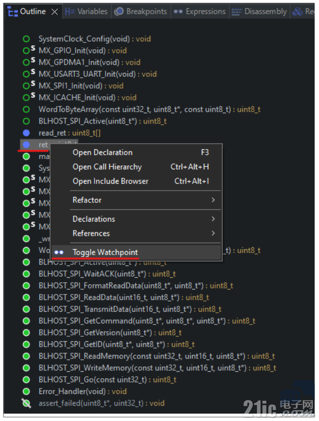

还是在调试界面,首先我们在 outline 界面,或者将变量添加到Variables / Expression / LiveExpression 界面,然后找到该变量,右击选择“Toggle Watchpoint”,如下图所示。

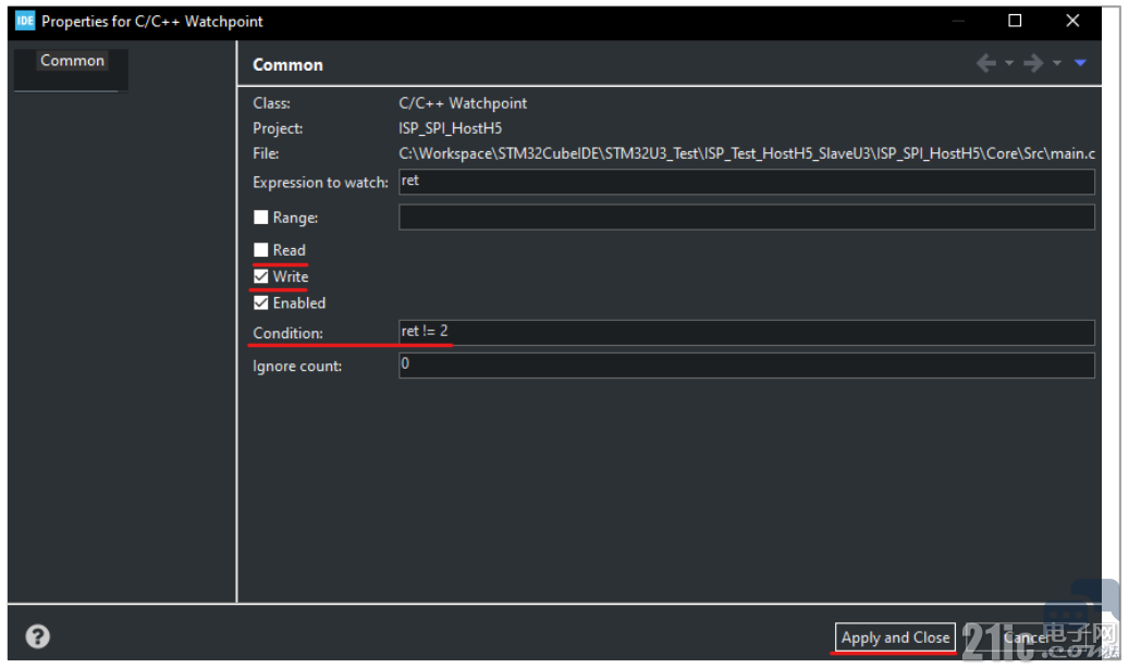

在之后出现的界面中,设置观察点的属性。为了演示,我这里设置了这样的条件:当 ret 变量被写入的时候,并且 ret 的值不等于 2 的时候,观察点生效,如下图所示。大家还可以根据需要,勾选上“Read”选项,就可以设置变量在被读的时候是否生效,非常的方便实用。

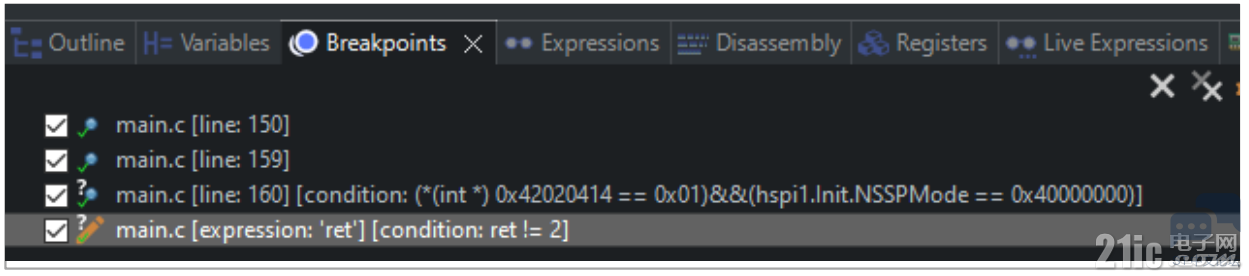

添加的 watchpoint 也会放置在 breakpoint 界面中,这里可以看到所有的断点,如下图所示:

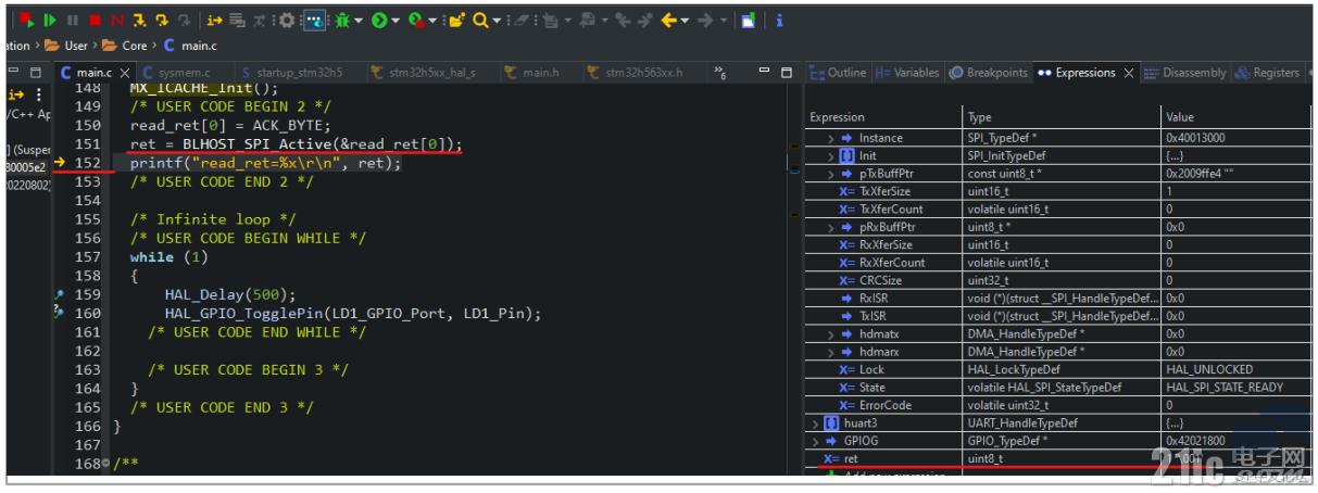

然后在程序中,当全局变量 ret 的值被修改,且值不等于 2 的时候,观测点会生效,直接暂停住程序。注意这里没有设置断点。如下图所示:
