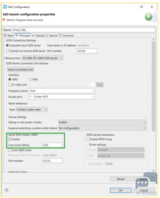

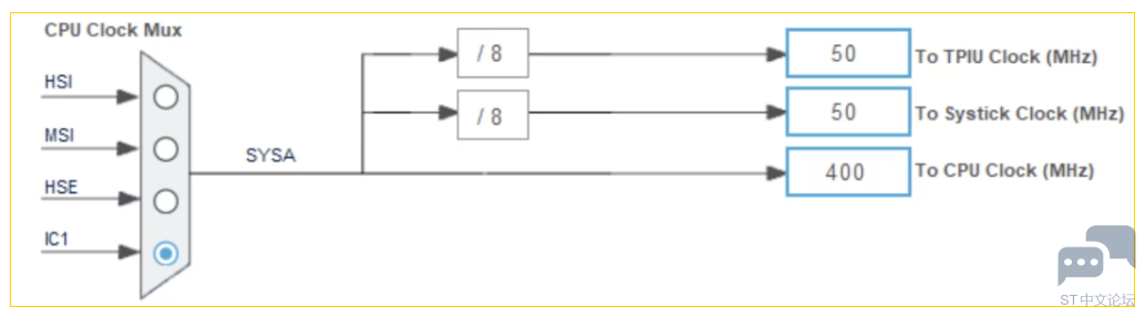

2.4. SWV Core Clock setting
STM32CubeIDE中SWV core clock需要设置为SYSA/8,如下图1所示,例子中SYSA为400MHz,TPIU为50MHz,则SWV Core Clock需要设置成TPIU 50MHz,如下图2; image.png
▲ 图2. STM32N6 STM32CubeIDE Debugger SWV Core Clock设置

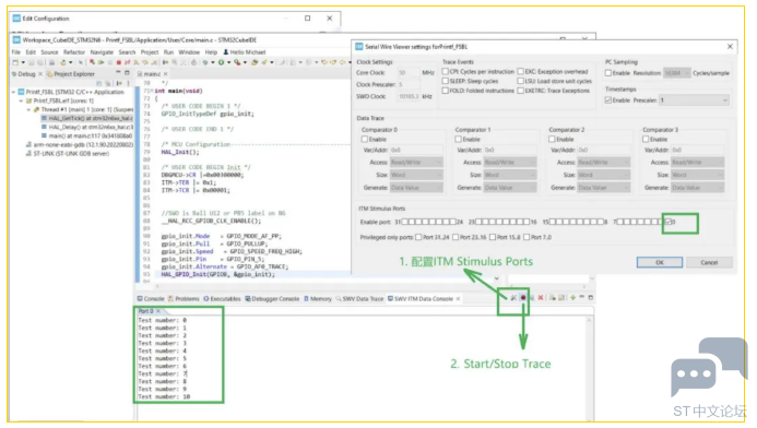

2.5. SWV ITM data console设置
如下图3“SWV Port设置与Data Console使用”所示,debug模式下,打开SWV ITM Data Console窗口,打开设置窗口,设置ITM Stimulus Ports,勾选Port 0,确定即可开启Printf数据的输出。详细的介绍请参考手册UM2609,3.2 Debug with Serial Wire Viewer tracing(SWV)一节。 image.png
▲ 图3. SWV Port设置与Data Console使用
至此,设置已经完成,Data Console中已经可以有正常的printf数据输出了。
