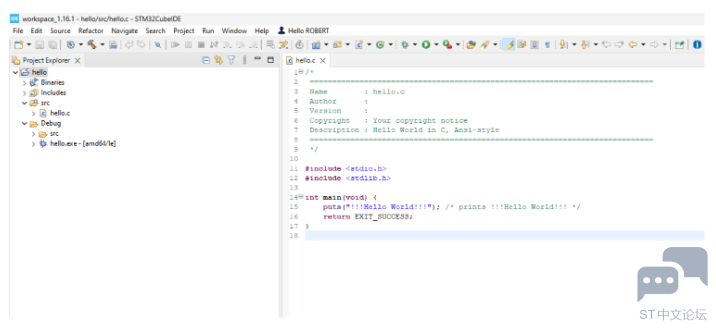

  2. 基础 2.1. STM32CubeIDE 开发上位机工具 假定你已经熟悉使用 STM32CubeIDE 开发上位机工具,安装好 STM32CubeIDE 的上位机开发工具链。也就是你已经知道如何生成一个 hello 工程,如下图 1 所示: image.png
图1. STM32CubeIDE 下 hello 工程

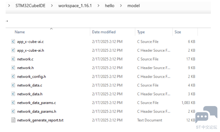

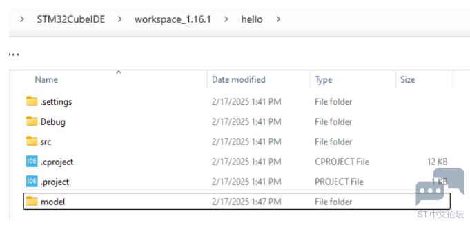

  1. 步骤 3.1. 复制 x-cube-ai 生成的算法源文件 首先在工程目录下建立一个 model 目录,存放 x-cube-ai 生成的模型算法。目录结构如下图 3 所示: image.png
图3. hello 工程目录

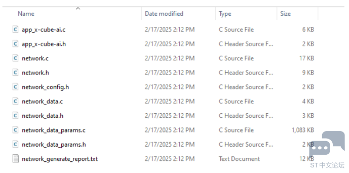

图4. 工程目录(model)

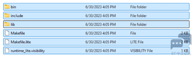

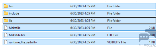

3.2. 复制 x-cube-ai 上位机支持文件 首先在工程目录下建立一个 cubeai_lib 目录。然后可 从%X_CUBE_AI_DIR%/Utilities/%OS%/targets/common/EmbedNets/tools/inspector/ workspace/获取 x-cube-ai 上位机支持文件,如下图 5 所示: image.png
图5. x-cube-ai 上位机支持文件

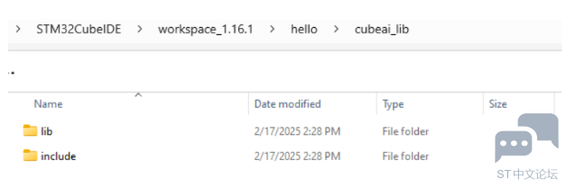

可以全部复制。但我们只需要 lib 和 include 目录。复制后的 cubeai_lib 目录效果如下图6: image.png
图6. cubeai_lib 目录

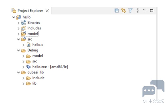

3.3. 配置 STM32CubeIDE 首先在工程文件加入 model 和 cubeai_lib 目录,效果如下图 7 所示: image.png
图7. STM32CubeIDE hello 工程目录

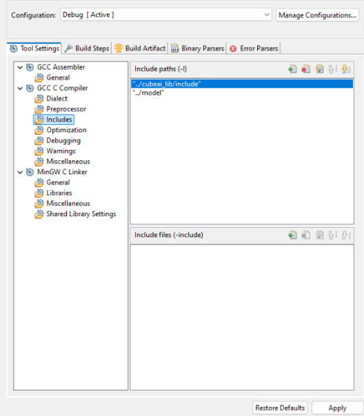

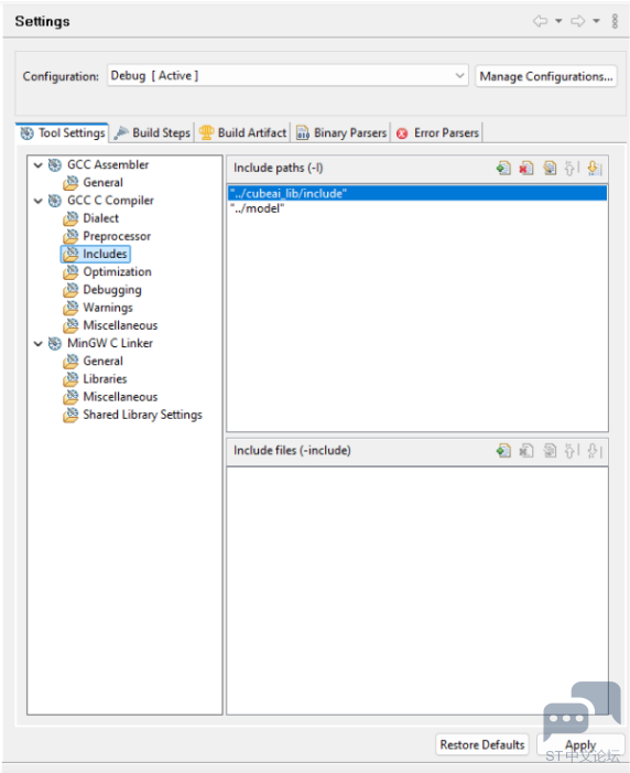

然后,加入 cubeai_lib 中的 include 和 model 路径,也就是"../cubeai_lib/include"和 "../model",如下图 8 所示。这是为了包含编译时需要的头文件。 image.png
图8. hello 工程 includes 路径设置

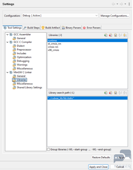

我们还需要链接 X-Cube-AI 的静态库如下,包括库的路径"../cubeai_lib/lib/static",以及库的名字:runtime,st_cmsis_nn,cmsis-nn,x86_cmsis,如下图 9 所示。 image.png
图9. hello 工程 Libraries 设置

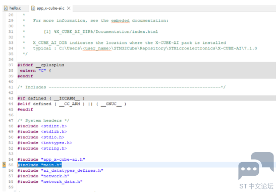

  1. 修改代码 app_x-cube-ai.c 中包含了 main.h,这在上位机环境中不存在,我们可以选择删除它或者创建个空的 main.h,见下图。 image.png
图10. 文件 main.h 的处理

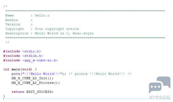

加入对 X-CUBE-AI 模板的调用,主要是包含头文件“#include <app_x-cube-ai.h>”以及两个函数调用“MX_X_CUBE_AI_Init();”和“MX_X_CUBE_AI_Process();”,效果如下图 11 所示: image.png
图11. main 函数代码示例
