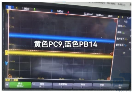

图 1 PC9 输出低时, PB14 为高

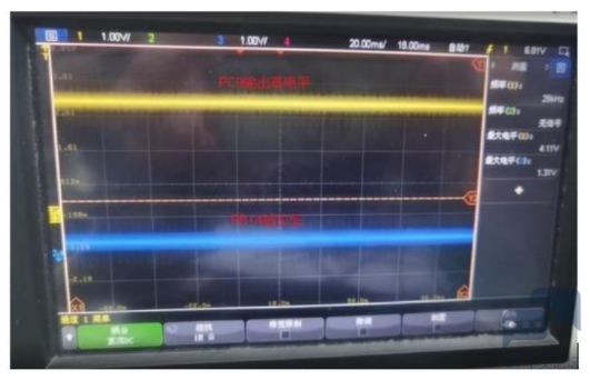

图 2 PC9 输出高时,PB14 被拉低

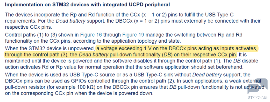

一般来说,在 ST 官方 DEMO 板上很容易重现,就意味着问题能很快解决或者很可能是芯片就是如此设计的。于是查找相关文档,注意到 PC9 可复用为 UCPD1_DBCC2 引脚,而 PB14则可复用为 UCPD1_CC2 引脚。STM32H5 默认时 UCPD 外设的 DB(Dead Battery)功能是激活的,而这个 DB 特性刚好会影响正常的 GPIO 功能,这个在 AN2552 Rev7 文档中的第11.3.1 节有相关描述 :
在 DBCCx 引脚(PC9)上检测到电压超过 1V 时,则芯片内的 Rd 电阻激活,进而将 CCx 引脚(PB14)拉低。

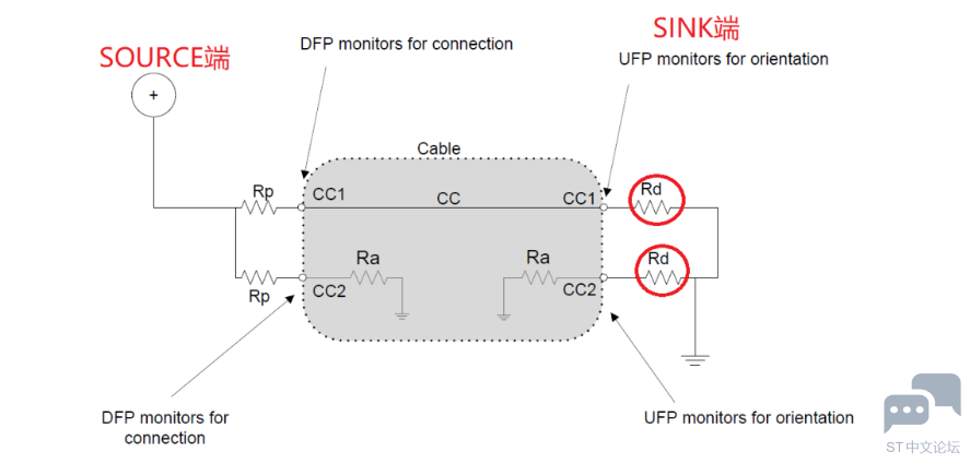

这就得回到 USB Type-C 接口的 PD 功能来说了。USB Type-C 口大体上来说数据可分为三个通路:USB3.x 数据通路,USB2.0 数据通路,以及走 CC 线的 PD 协议,当然还有 VBUS 上的电力供应。
CC 线上的 PD 协议正是用于 SOURCE 端和 SINK 端之间进行电力协商的,经典的应用场合就是 SOURCE 端比如手机充电适配器向带电池的 SINK 端(比如手机)充电,用多大功率,多少电压,最大电流多少,这个就得协商,协商的过程是通过 300K 的 CC 线来进行的。
图 3 USB Type-C 口的 CC 线连接
STM32H5 是带 UCPD 外设,全称 USB Type-C®/USB Power Delivery interface. 是专门
用于 CC 线上的 PD 协议通信的外设。
如上图所示,SOURCE 端通过检测 SINK 端的 Rd 电阻来判断是否有 SINK 设备连接,只有检测到这个连接,在 USB Type-C 口上的 VBUS 才会供电过去,否则不会有电供应。这就涉及到一个问题,若 SINK 端是电池设备,且电池耗尽(Dead Battery)时,SOURCE 端还能正常供电吗?
这里存在一个关键逻辑点:当 SINK 端电池耗尽时,SOURCE 端是否仍能检测到 Rd 电阻?进一步说,假设 SINK 端的 PD 芯片为 STM32,在其未上电前,CC 引脚(PB14)必须对外呈现 Rd 下拉电阻特性——这是 UCPD 协议中 DB(Dead Battery)功能的核心要求。
若 CC 引脚未表现出 Rd 电阻,SOURCE 端会认为 SINK 端不具备受电条件,从而不会通过VBUS 供电。而没有 VBUS 供电,STM32 就无法上电运行,形成 “无电-无法上电-无法反馈” 的死循环。因此,STM32H5 芯片默认激活 DB 功能,正是为了确保在未上电状态下,CC 引脚通过内部下拉电阻满足 SOURCE 端的检测要求,从而触发 VBUS 供电流程。

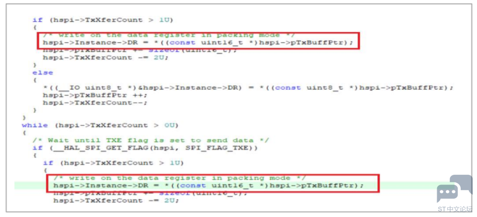

知道了原因,那么解决方法就很简单,即在代码中将 DB 功能关闭,才能释放 DBCCx 引脚作为普通 GPIO 引脚的功能,如 :
同时,因为 UCPD_DBCCx 引脚(PC9)只要一检测电平>1V,则会将内置的 Rd 电阻激活。如果 DBCC 引脚仅只用于 GPIO 功能,为了避免意外激活 Rd,建议在 DBCC 引脚外加上 100K的下拉电阻。
图 4 当 DBCC 引脚(PC9)用于 GPIO 功能时的建议电路
