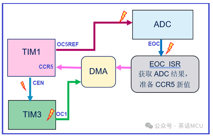

本文源于某STM32用户的问题咨询,稍加改动整理而成。内容可能稍多,涉及STM32定时器同步应用、定时器触发事件与ADC的关联、基于ADC事件的中断处理、基于定时器事件的DMA传输,最终实现还需关注颇多细节以及基于细节的灵活处理。涉及的外设及功能大致框图如下:

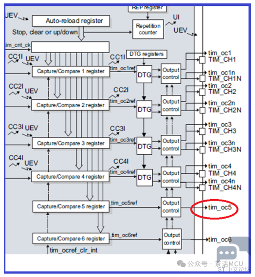

现有人使用STM32G474芯片从事产品开发。用到TIM1高级定时器,该定时器的4个通道CH1/CH2/CH3/CH4用作相关应用的PWM输出驱动。下图是STM32G4系列高级定时器功能框图的输出部分。
其中,CH1/CH2/CH3/CH4的输出可以经GPIO实现对外驱动,而CH5/CH6只是在内部产生了相应事件和驱动信号,但并不能对外做实际输出。CH5/CH6的输出跟CH1/CH2/CH3/CH4相比,除了不能做实际输出外,有关定时器通道的输出特性是差不多的。下面的示例就会用到CH5的OC信号及特性。 用户设置TIM1工作在中心对齐计数模式。RCR=3,即每4次溢出【上溢或下溢】产生1次定时器更新事件【下面图中闪电标志表示更新事件发生点】。

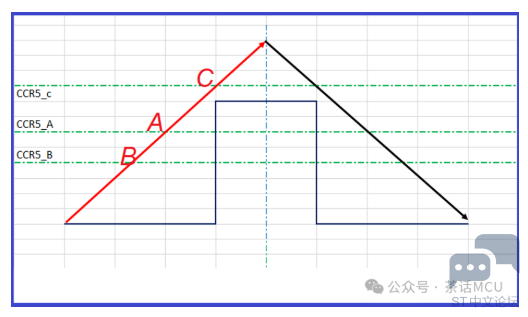

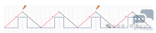

现在有个需求就是要在计数器向上计数段的适当时间点触发ADC。该时间点会根据转换结果动态调整,并希望调整后的采样点在下一个计数周期的上坡段能够生效。 使用什么事件来确定ADC的采样点呢?因为CH1/CH2/CH3/CH4要用作其它PWM输出控制,不太方便抽取出来单独改来改去。这时候我们想到TIM1的CH5/CH6的OC5/OC6信号及事件,他俩不做具体PWM输出驱动,用其中之一来做ADC触发事件是个不错的选择。下面就以CH5的OC5信号及事件为例来介绍。 现在要通过设置CCR5以不同的值来决定ADC的采样点,同时根据ADC的结果反过来调整CCR5的值进而调整ADC的采样点。现在面临一个CCR5的生效时间点的问题。 我们知道CCR寄存器都是可以开启预装功能的。如果开启CCR5的预装功能,因为RCR=3,就没法保证每次修改CCR5后都能在下一个计数周期的上坡段生效。 如果关闭CCR5的预装功能,即改即生效,也有隐患。有可能在同一个上坡段触发两次甚至多次ADC,显然不合适,这会给ADC结果的处理及判断带来混乱。

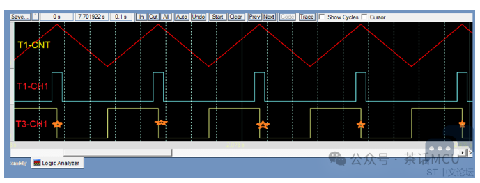

比如结合上图,如果第一次触发ADC是在A点,ADC完成后调整CCR5的值,如果调整后的值比刚才的小倒还好,如果调整的值比刚才的大,就很可能在同一坡段上方又触发一次ADC。 这样看来,感觉对CCR5寄存器不论开不开预装都不太好用。怎么办呢? 这时,我们可以考虑引入另外一个辅助的TIMER,让它与TIM1同频并让二者同步启动。这里让它工作在向上计数模式,并基于某个通道做PWM输出【其实有无实际输出无所谓】,让它的比较事件发生点跟TIM1的中心对齐点总保持同步。见下图示意。

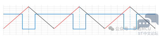

具体到这里,选择TIM3做辅助定时器,设置跟TIM1完全一样的计数周期。选择其CH1做PWM输出,占空比固定50%,让TIM3每个周期的比较事件点与TIM1每个周期的中心对称点始终同步于同一位置。如下图示意【蓝色PWM波形为TIM1-CH1基于中心对齐计数、PWM2模式、极性选择高有效时的输出,黄色PWM波形为TIM3基于向上计数模式、PWM1模式、极性选择高有效的输出。红色三角波为TIM1计数器值的实时显示。】:

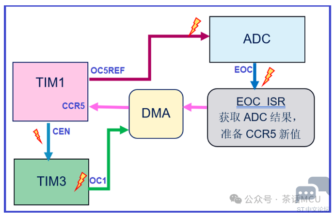

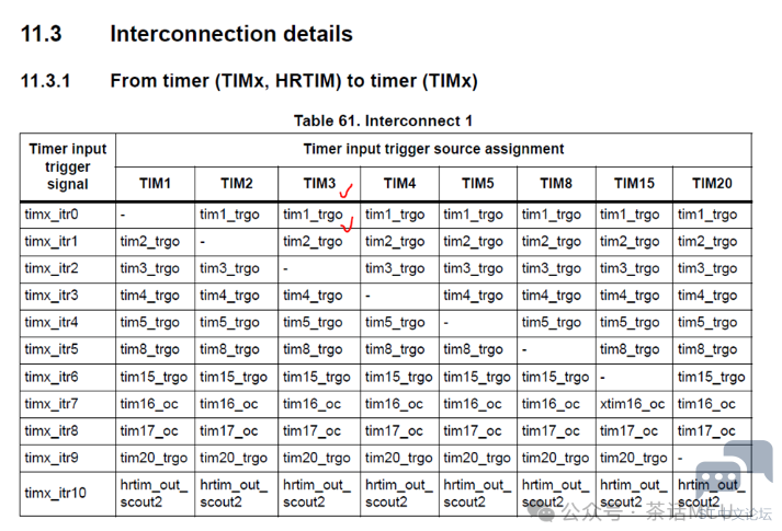

我们将CCR5寄存器的预装功能关闭,在ADC中断里需要调整CCR5时先写指定的内存缓冲,然后启动基于TIM3比较事件的DMA传输,让DMA将存放在内存缓冲的数据写到CCR5寄存器,保证在下一个计数周期可以生效。这样既能避免在同一个上坡段发生多次ADC触发、也能避免因RCR=3导致修改CCR5可能没法及时生效的问题。 谈到这里,基本的方向性、功能性问题解决了。下面就该看看具体实现了,说实话,还有一段路要走。 TIM1和TIM3要做同步启动,建立主从关系。这点需结合STM32G4系列的参考手册,查看TIMER间信号的内联关系。见下图:

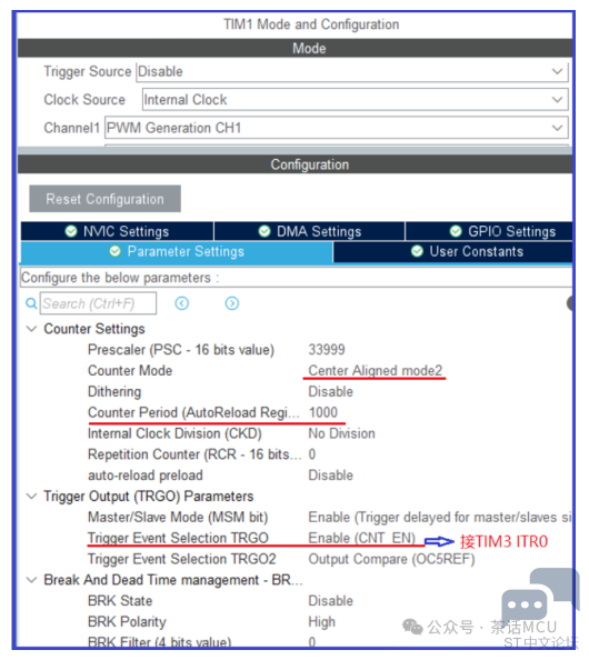

我让TIM3工作在Trigger mode 从模式,TIM1的计数器使能信号作为其触发输出,该输出跟TIM3的ITR0相连,作为TIM3的计数器启动信号。 下面是使用CubeMx针对TIM1的关键配置:【注:下面有关TIMER的分频参数都很大,主要是为了调试、观察结果的需要。具有应用时请根据实际需求设置分频系数。】

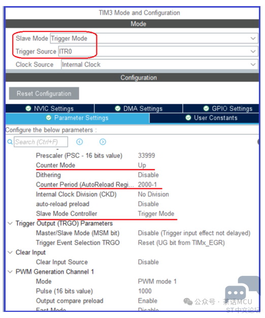

下面是使用CubeMx针对TIM3的配置:

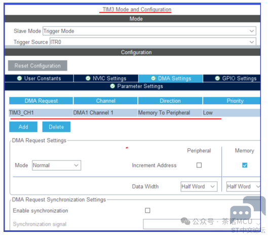

从上面TIM1/TIM3的时基参数配置不难看出,二者计数周期一样,都是2000个计数时钟单位【注:中心对齐计数模式,一个周期分为向上、向下计数两部分】。 前面说过了,CCR5寄存器的修改将基于TIM3的比较事件通过DMA来完成。所以我们还得做基于TIM3-CH1比较事件的DMA配置。

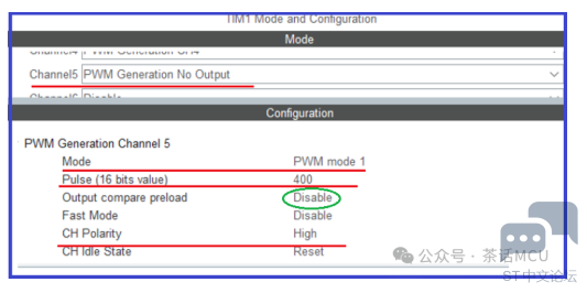

这里选择ADC1的ch1作为验证测试通道。使用TIM1的OC5事件或信号作ADC的外部触发源。如何将OC5事件或信号跟ADC的触发关联起来呢? 因为ADC1可以选择TIM1的TRGO 2做触发启动信号,我们可以选择OC5REF信号作为TIM1的第2路触发输出,用它来触发ADC。同时,ADC对源于OC5Ref的信号还可以做触发极性选择,这就涉及到TIM1-CH5的PWM配置。对TIM1-CH5的PWM输出配置是这样的【注意CCR5的预装功能关闭了】:

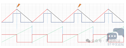

基于上面配置,那么OC5REF信号就应该是下面的样子:

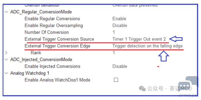

因为我们要求在TIM1计数的上坡段触发ADC,此时我们就选择OC5Ref信号下降沿作为ADC外部触发沿。最后有关ADC的触发配置如下:

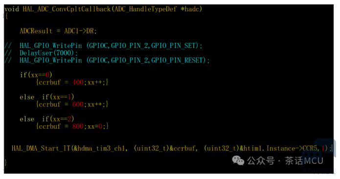

另外,我启用了ADC的EOC中断功能,在ADC中断里读取结果并修改CCR5的缓冲值,然后启动基于TIM3比较事件的DMA传输,以修改CCR5寄存器的值,实现ADC采样点的动态调整。 我在ADC中断里依次针对CCR5做了3个不同数据的轮流修改,以观察效果。这3个值分别是400,600,800。下面截图是ADC转换完成中断处理函数的部分参考代码。

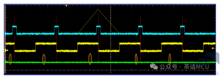

下面截图是基于上面配置创建工程,添加用户代码,调试后的输出结果:

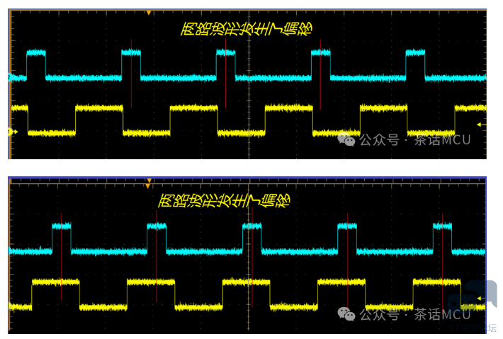

蓝色波形是TIM1-CHI1的pwm输出,黄色波形是TIM3-CHI1的pwm输出,其占空比固定为50%。绿色波形是我在每次ADC中断里通过GPIO输出的尖峰脉冲序列。我们不难看出,绿色尖峰离TIM1中心对齐线的距离呈现有规律的周期性远近变化,这跟我在ADC中断里周期性地修改TIM1-CCR5的值是对应的,而且ADC的触发及转换都发生在TIM1计数的上坡段。 介绍到这里,STM32用户要实现的功能就算结束了,该实现的功能也基本可以实现。当然,上面的实现方法并非一成不变,还可以有其它灵活调整的方案。 最后,我还是想针对前面2个主从定时器同频同步启动做个重要提醒。在前面我设置TIM1和TIM3的ARR时间参数时二者的计数周期是一样的,以确保TIM3的比较事件点跟TIM1的中心对齐线总处于同一位置,即始终保持下面图示的样子。

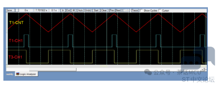

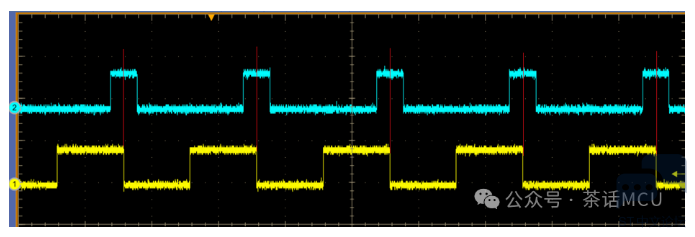

否则,这两个点的距离会不停的漂移变动,这样的话,我们ADC操作的时间点也会乱套。导致这个问题的一个常见原因就是TIM1和TIM3设置的计时周期并不完全一样。具体到这里,TIM1采样中心对齐模式,如果ARR=1000,它的一个周期的计数长度就是2000个计数时钟。TIM3要跟它设置相同的计数周期,因它采用的向上单向计数模式,此时它的ARR应设置为2000-1,如果设置成了2000就会出现漂移问题。下面两幅图就是TIM1->ARR=1000,TIM3->ARR=2000,其它参数完全同前,TIM1-CH1与TIM3-CH1在两个不同时刻的输出情形。

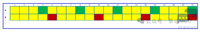

从上面波形不难看出,TIM1的中心对称线与TIM3的比较事件点的距离在不停变化,显然这个情况对于当前应用就很糟糕,理由不言而喻了。所以,我们在设置这两个同频定时器的参数时,ARR值不要搞错了,多一个少一个都不行,时间久了就能感觉到两个特定事件在时间上明显漂移了。 有人对这个地方似乎一下脑补不过来。打个比方,2个工人铺地砖,都以铺黄色砖为主。某时刻同时开始铺,平行前进,铺砖速度也一样。但是A工人像下图示意一样,每4块砖放入1块绿色砖,B工人每5块砖放入1块红色砖。这样下来,我们会看到相邻红绿色两块砖的间距总在不停变化,即二者的间距不是固定的。如果说A/B两工人铺法相同且固定,红绿砖的间距自然保持不变。
