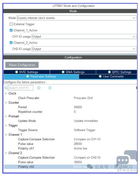

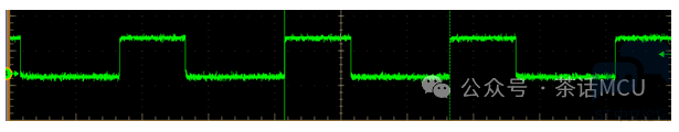

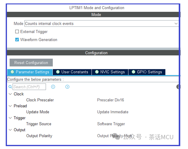

有人打算使用STM32U5系列片内LPTIM做低功耗模式唤醒。基于STM32 LL库组织代码,折腾几天后似乎连中断都进不了,想找找是否有现存LL库例程可以参考。 我没有在STM32U5现有固件库里找到基于LL库的LPTIM驱动例程。我之前也没有基于LL库编写过针对STM32U5系列的LPTIM驱动代码。我尝试着写了一个演示代码,还算顺利。可以正常工作、可以产生定时器相关中断。从使用CubeMx工具进行图形化配置开始,然后添加用户代码。我这里将相关操作过程分享出来,供有需要的人参考。 我使用到了LPTIM1的两路PWM输出,同时开启了LPTIM1的更新中断和通道1的比较中断。 先做LPTM1的时基参数和PWM输出配置:

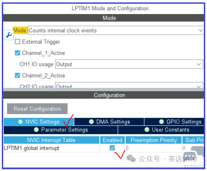

因为要使用更新中断和比较中断,在CubeMx里记得做LPTIM1的NVIC相应使能配置。

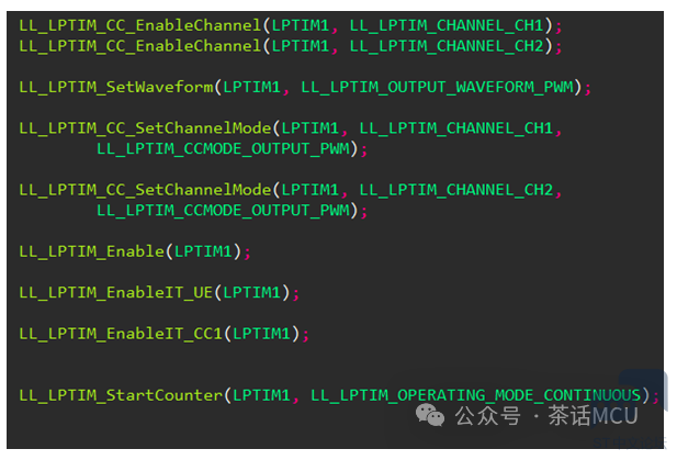

创建工程后,添加如下基于LL库的用户代码:

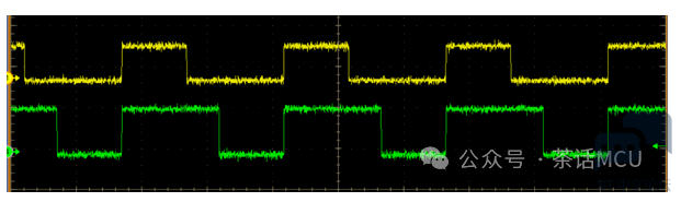

进行编译、调试后即可看到输出结果,在中断里打断点也可以感受到中断的产生。

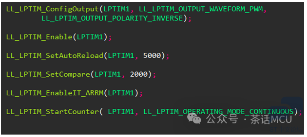

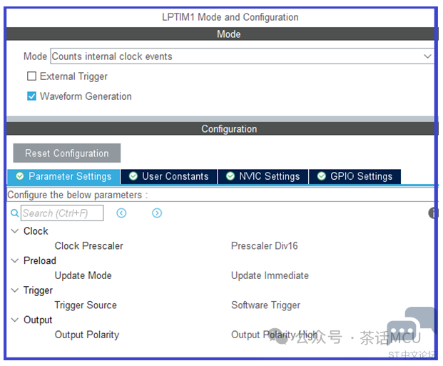

后来,我又使用STM32G4开发板,基于LL库组织了针对LPTIM1的PWM及相关中断的实现代码。照样使用STM32CubeMx进行配置,开启更新中断、实现1路PWM输出。这里也一并分享出来供参考。
