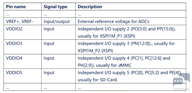

MCO1(PA8)管脚是有正常波形输出的。 然后,我们查看了PWR输入输出供电设置,如下表Table1(摘自参考手册RM0486)

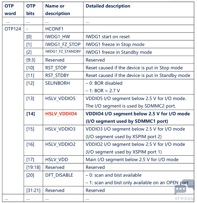

▲Table 1. PWR input/output signals connected to package pins or balls 这里,我们发现MCO2(PC9)管脚是由VDDIO4独立供电的。默认情况下VDDIO4并不存在,需要通过OTP设置生效。在STM32N6中OTP设置可以对系统及外设进行一定程度的配置。如下表2.OTP mapping(摘自RM0486)所示,VDDIO4 IO Segment可以通过OTP124 HCONF1 bit14打开。

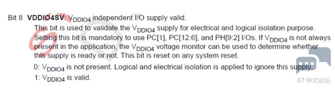

▲Table 2. OTP mapping 另外,还需要注意寄存器VDDIO4SV@PWR_SVMCR1,使用PC[1]、PC[12:6]和PH[9:2]I/O时,必须设置此位。
最后,在OTP124 HCONF1打开HSLV_VDDIO4的情况下,代码添加使能VDDIO4后问题解决。代码如下:
